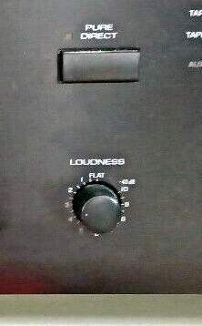

cactus_atomo Inviato 3 Marzo 2023 Condividi Inviato 3 Marzo 2023 sul loudness eviterei posizioni talebane. Io non uso loudness e controlli di tono, ma va detto che il loudness per quantopossa essere ben fatto è sempre un compromesso, dato che la minore sensiobilità dellorecchio umano agli estremi di ganìmma con basse spl non è correlalata alla osizione del oteniometro del volume ma alla efficienza dei doffusori, e nessun progettista potrà mai sapere quale sarà lefficineza reale dei diffusori usati dal clinete. vero che usare il loudness per dare più impatto al basso è una modalità imprpria, ma speso è più pratica e veloce che operare con i controlli di tono, senza dimenticare che in molto ampli il lodness rinforza solo la gamma mediobassa. d'altra parte per motivi di costo e di spazio speso si prendono diffusori che non sono proriamente grintosi in basso, , mica tutti possono mettersi una pacoppia di patrician in casa Link al commento https://melius.club/topic/12695-denon-pma-860/page/4/#findComment-757446 Condividi su altri siti Altre opzioni di condivisione...
ediate Inviato 3 Marzo 2023 Condividi Inviato 3 Marzo 2023 @cactus_atomo c’è da aggiungere che un eccellente loudness è quello Yamaha a variazione continua, che non esalta ma attenua le frequenze, partendo dal valore lineare, fino ad “abbassare” la parte centrale dello spettro secondo le curve fisiologiche. Ottimo e salvifico per i diffusori… Link al commento https://melius.club/topic/12695-denon-pma-860/page/4/#findComment-757450 Condividi su altri siti Altre opzioni di condivisione...
oscilloscopio Inviato 3 Marzo 2023 Condividi Inviato 3 Marzo 2023 @cactus_atomo si, in realtà con le Ditton 44' il loudness non serve proprio, anzi lo uso in direct. Link al commento https://melius.club/topic/12695-denon-pma-860/page/4/#findComment-757455 Condividi su altri siti Altre opzioni di condivisione...

Fabio Cottatellucci Inviato 3 Marzo 2023 Condividi Inviato 3 Marzo 2023 2 ore fa, cactus_atomo ha scritto: va detto che il loudness per quantopossa essere ben fatto è sempre un compromesso, dato che la minore sensiobilità dellorecchio umano agli estremi di ganìmma con basse spl non è correlalata alla osizione del oteniometro del volume ma alla efficienza dei doffusori, e nessun progettista potrà mai sapere quale sarà lefficineza reale dei diffusori usati dal clinete Infatti alcune Case (ad esempio Yamaha) montavano dei bellissimi loudness regolabili tramite manopola controrotante: Link al commento https://melius.club/topic/12695-denon-pma-860/page/4/#findComment-757678 Condividi su altri siti Altre opzioni di condivisione...
Fabio Cottatellucci Inviato 3 Marzo 2023 Condividi Inviato 3 Marzo 2023 2 ore fa, magoturi ha scritto: Toni e Loudness vanno usati come arma di difesa soprattutto se hai a che fare con un capolavoro datato dall'incisione piatta, I toni come arma di difesa dall'incisione piatta o enfatizzata, il loudness come arma di difesa dall'attenuazione della percezione dell'orecchio agli estremi di banda a basso volume 1 Link al commento https://melius.club/topic/12695-denon-pma-860/page/4/#findComment-757683 Condividi su altri siti Altre opzioni di condivisione...
oscilloscopio Inviato 3 Marzo 2023 Condividi Inviato 3 Marzo 2023 Anche il pre Denon DAP 2500 aveva il luodness regolabile in attenuazione. 1 Link al commento https://melius.club/topic/12695-denon-pma-860/page/4/#findComment-757747 Condividi su altri siti Altre opzioni di condivisione...
