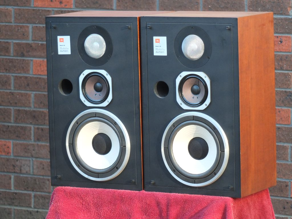

Giovanni68 Inviato 20 Febbraio 2022 Condividi Inviato 20 Febbraio 2022 @Discopersempre2 no, la cupola del mid è meno ammaccata 😄 la figlia di amici era curiosa, meno di mio figlio che mi fece trovare una penna nel condotto di accordo di una vecchia radio... L'altra ha mobile in uguali condizioni per il resto tutto uguale Link al commento https://melius.club/topic/1277-mi-parlate-un-po-di-jbl/page/9/#findComment-376386 Condividi su altri siti Altre opzioni di condivisione...
oscilloscopio Inviato 20 Febbraio 2022 Condividi Inviato 20 Febbraio 2022 @Giovanni68 Personalmente non le valuterei oltre 300/350 euro, ma è una mia considerazione personale. Link al commento https://melius.club/topic/1277-mi-parlate-un-po-di-jbl/page/9/#findComment-376440 Condividi su altri siti Altre opzioni di condivisione...
Giovanni68 Inviato 20 Febbraio 2022 Condividi Inviato 20 Febbraio 2022 @oscilloscopio Anche io ho provato a valutare le Electa Amator II di un amico a 800 euro, sempre mia considerazione talmente personale che con la sua non trovava alcun punto di incontro se non per il fatto che non fosse disponibile a venderne una sola... Link al commento https://melius.club/topic/1277-mi-parlate-un-po-di-jbl/page/9/#findComment-376460 Condividi su altri siti Altre opzioni di condivisione...
oscilloscopio Inviato 20 Febbraio 2022 Condividi Inviato 20 Febbraio 2022 @Giovanni68 certo è difficile dare una valutazione oggettiva corretta, un amico ne vendeva una coppia perfetta e revisionata da tecnico mi pare a 600 o 700 euro, vedendo le foto e considerato che mancano le griglie, il tweeter è rovinato ed il crossover non so in che condizioni è, ti ho buttato lì una mia considerazione personale. Link al commento https://melius.club/topic/1277-mi-parlate-un-po-di-jbl/page/9/#findComment-376479 Condividi su altri siti Altre opzioni di condivisione...
KIKO Inviato 20 Febbraio 2022 Condividi Inviato 20 Febbraio 2022 Questo è il classico esempio in cui una spruzzatina di silicone sui woofer farebbe benissimo. Ma sono 4311 o 4312? Link al commento https://melius.club/topic/1277-mi-parlate-un-po-di-jbl/page/9/#findComment-376740 Condividi su altri siti Altre opzioni di condivisione...
Giovanni68 Inviato 20 Febbraio 2022 Condividi Inviato 20 Febbraio 2022 @KIKO 4311B, di che tipo di silicone parli, roba spray? Grazie Link al commento https://melius.club/topic/1277-mi-parlate-un-po-di-jbl/page/9/#findComment-376806 Condividi su altri siti Altre opzioni di condivisione...
KIKO Inviato 20 Febbraio 2022 Condividi Inviato 20 Febbraio 2022 Sì, se ne è parlato molto su questi schermi. Lubrificante siliconico. Attento, non spruzzare perchè macchia il cono in carta. Va spruzzato in un piccolo contenitore e poi con un pennellino umettare la parte gommosa, che è la parte più esterna. Link al commento https://melius.club/topic/1277-mi-parlate-un-po-di-jbl/page/9/#findComment-376944 Condividi su altri siti Altre opzioni di condivisione...

KIKO Inviato 26 Marzo 2022 Condividi Inviato 26 Marzo 2022 @Giovanni68 Qualunque ferramenta, anche il WD40 Siliconico, costo attorno ai 7 euro. L'importante è che sia siliconico. Va benissimo anche per lubrificare cinghiette di trasmissione o cassettini dei cd, tutte le parti in plastica soggette ad attriti ma, anche su parti in metallo non va male. Link al commento https://melius.club/topic/1277-mi-parlate-un-po-di-jbl/page/9/#findComment-412990 Condividi su altri siti Altre opzioni di condivisione...

eduardo Inviato 26 Marzo 2022 Condividi Inviato 26 Marzo 2022 Il 20/2/2022 at 16:52, KIKO ha scritto: una spruzzatina di silicone sui woofer farebbe benissimo Ma la sospensione e' di carta, non di gomma. Sicuro che il silicone le farebbe bene ? P.S. - non e' una domanda retorica Link al commento https://melius.club/topic/1277-mi-parlate-un-po-di-jbl/page/9/#findComment-413307 Condividi su altri siti Altre opzioni di condivisione...
Akla Inviato 26 Marzo 2022 Condividi Inviato 26 Marzo 2022 @eduardo c e un prodotto per impregnare la sospensione delle 4311 una sorta di pece nera smorzante da applicare smontando i woofer e mettendoli in orrizzontale ma e difficile da usare ma ha le stesse qualita dell originale ovvero resta nero semilucito e leggermente appiccicosa va fatta con cura con un pennello adeguato devo averlo in giro l ho preso su internet se l originale seccs troppo puo fessurarsi.per l eta e della ciare e tornano meglio degli originali dopo il trattamento la durata della sospensione e pressoche infinita l ultima volta che l ho usata era 12 anni fa e sono oggi come allora ps non impregnatela con il silicone prima del trattamento potrebbe aderire in modo disomogeneo .lasciateli allo stato di origine e se consunta passate al trattamento della Ciare ditta molto seria la vernice proposta e per componentistica professionale sospensioni in tela e cellulosa. a https://www.igtek.it/vernice-smorzante-membrane-altoparlanti-flacone-ciare-yac903-p-12579.html?utm_campaign=Google-Product-Search&utm_medium=GoogleShopping&utm_source=google-product-search-it&gclid=Cj0KCQjw8_qRBhCXARIsAE2AtRYv-pXcRV5amgzumk7h87pzrccTZFpEsW-x5VJBTumtEi_prWBomhMaAiRUEALw_wcB Link al commento https://melius.club/topic/1277-mi-parlate-un-po-di-jbl/page/9/#findComment-413313 Condividi su altri siti Altre opzioni di condivisione...
