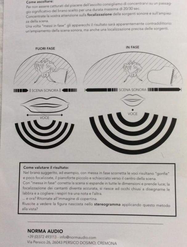

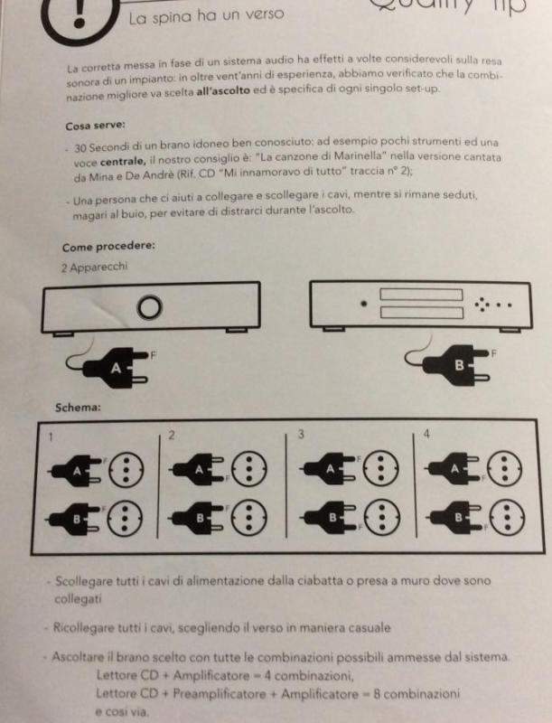

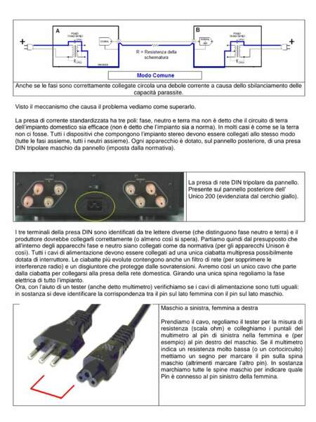

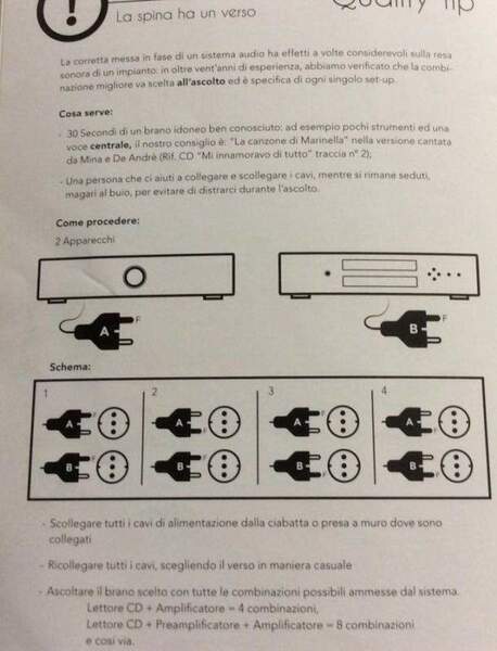

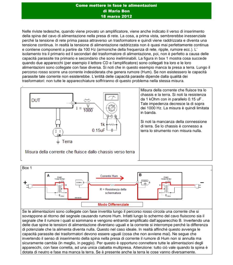

M.B. Inviato 9 Febbraio 2023 Condividi Inviato 9 Febbraio 2023 @lucamac Messa in fase elettrica a mezzo ascolto. 1 Link al commento https://melius.club/topic/12789-le-fameliche-sabbie-mobili-della-fase-elettrica/page/5/#findComment-732129 Condividi su altri siti Altre opzioni di condivisione...
