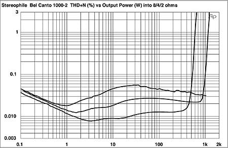

Cano Inviato 20 Aprile 2021 Condividi Inviato 20 Aprile 2021 Queste le misure dei 1000 asp . Bel Canto valuta la potenza massima del Ref1000 a> 500 W su 8 ohm e> 1000 W su 4 ohm. Ho misurato potenze massime di 600 W su 8 ohm e 1200 W su 4 ohm (27,8 dBW). Con l'azionamento continuo, l'amplificatore si spegne da solo a 1kW su 2 ohm (24dBW), che era ben al di sotto del clipping Link al commento https://melius.club/topic/128-purifi-vs-hypex-nc1200-vs-icepower1200/page/7/#findComment-50396 Condividi su altri siti Altre opzioni di condivisione...

Cano Inviato 20 Aprile 2021 Condividi Inviato 20 Aprile 2021 35 minuti fa, Dubleu ha scritto: Dove trovo i dati seri e non generali? Quelle che ho postato sono le misure di stereophile Link al commento https://melius.club/topic/128-purifi-vs-hypex-nc1200-vs-icepower1200/page/7/#findComment-51049 Condividi su altri siti Altre opzioni di condivisione...
