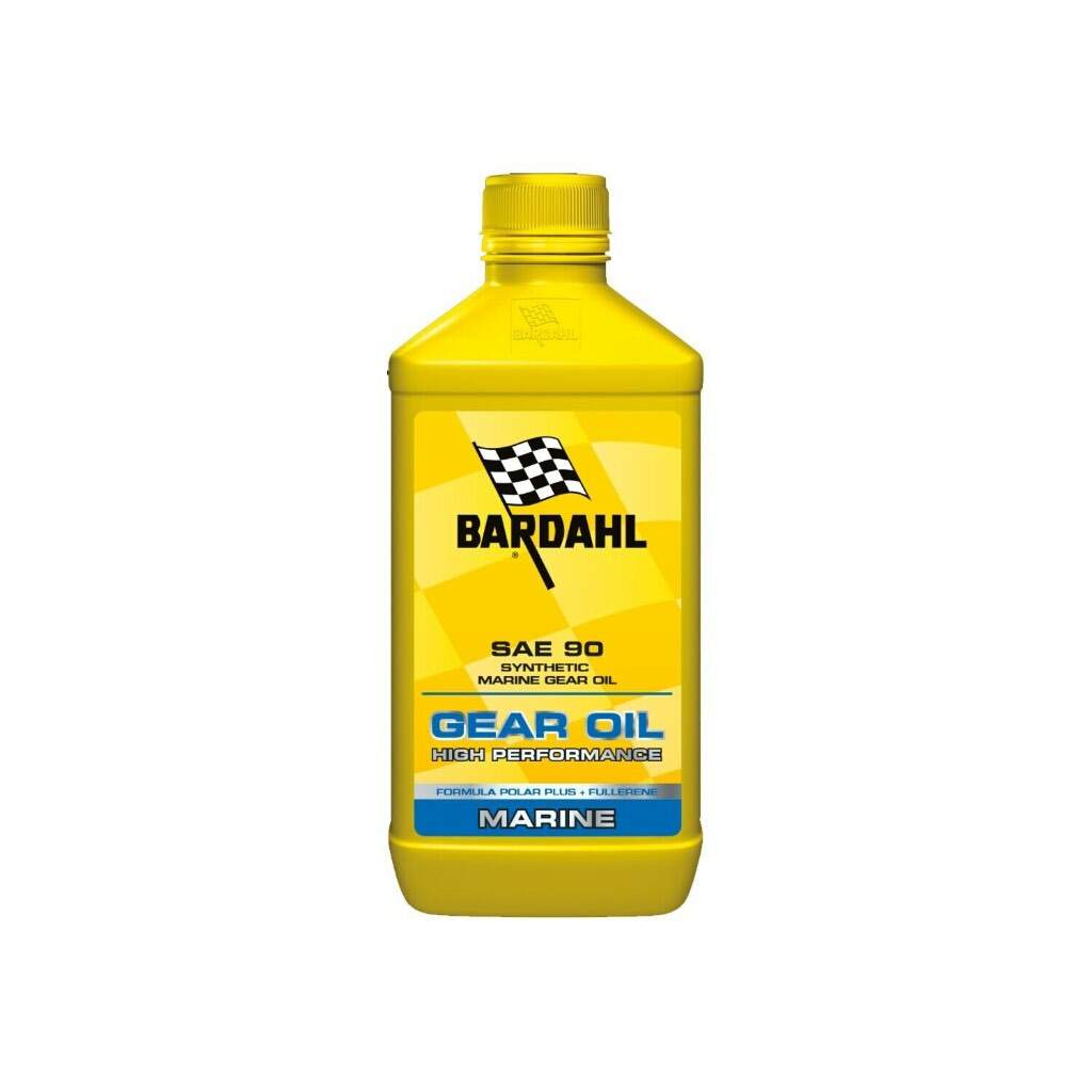

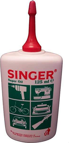

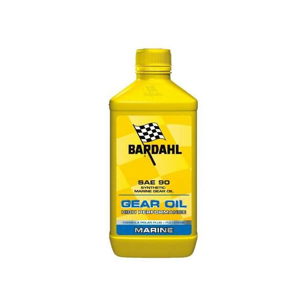

Grancolauro Inviato 8 Febbraio 2023 Autore Condividi Inviato 8 Febbraio 2023 @rock56 grazie! Che olio mi consigli di usare? Link al commento https://melius.club/topic/12817-giradischi-rumoroso-che-fare/#findComment-731580 Condividi su altri siti Altre opzioni di condivisione...
nirone95 Inviato 8 Febbraio 2023 Condividi Inviato 8 Febbraio 2023 @Grancolauro 1 Link al commento https://melius.club/topic/12817-giradischi-rumoroso-che-fare/#findComment-731604 Condividi su altri siti Altre opzioni di condivisione...

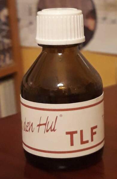

rock56 Inviato 8 Febbraio 2023 Condividi Inviato 8 Febbraio 2023 Io uso questo, credo costi un botto ma me lo hanno regalato 😁 1 Link al commento https://melius.club/topic/12817-giradischi-rumoroso-che-fare/#findComment-731657 Condividi su altri siti Altre opzioni di condivisione...
Grancolauro Inviato 9 Febbraio 2023 Autore Condividi Inviato 9 Febbraio 2023 Aggiornamento: ho ascoltato con più attenzione e a fare rumore era il motore. Versata una goccia d’olio Singer sul perno e ora è tornato silenzioso. Tutto bene quindi. Grazie a tutti per i consigli! 2 Link al commento https://melius.club/topic/12817-giradischi-rumoroso-che-fare/#findComment-731903 Condividi su altri siti Altre opzioni di condivisione...
