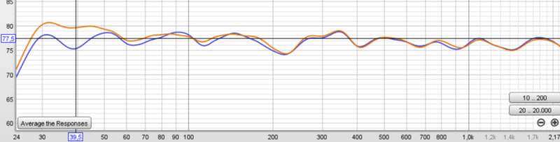

Dubleu Inviato 12 Febbraio 2023 Condividi Inviato 12 Febbraio 2023 Un dsp sulle basse per la musica elettronica è fondamentale specie su 15mq. Dipende dal budget chiaramente. Mostro due risposte abbastanza simili (attenzione che la scala è solo 1db), la risposta arancio esprime un piacere d'ascolto notevolmente superiore per tutti i generi. La risosta blu lascia sempre conun amaro in bocca. In realtà c'è una leggero aumento a partire dai 200hz a salire per le risposta arancio (devo ancora ottimizzare il dsp)dove i 3db in più risultano eccessivi. Come appena fatto osservare, dipende quanto vogliamo complicarci la vita ma ci sono mezzi abbastanza semplici (non ai novizi), o automatici per ottimizzare queste risposte. Se "soli" 3db portano a molto più piacere in solo quel range (ma sono certo che ne basteranno solo 2) è facile chiedere le cose più "semplici" con che facilità portino a scompensi di piacere. Due diffusori collegati a caso in 15mq con woofer da 30, non suoneranno a dovere, ma neppure con due wooer da 16 (se prendi canton ergo 670 ad esempio resti fregato per vie delle cancellazioni sotto i 50hz). Anzi, facili rimbombi eccessivi e fastidiosissimi vuoti in altri parti della banda. Ciò se cerchiamo impatto e volumi sostenuti. Poi se ascoltiamo con medi da 4 5 pollici e woofer da 6 pollici fino ai 80-60hz e siamo contenti, apppoooosto. 1 Link al commento https://melius.club/topic/12861-diffusori-per-musica-elettronica/page/2/#findComment-735445 Condividi su altri siti Altre opzioni di condivisione...
