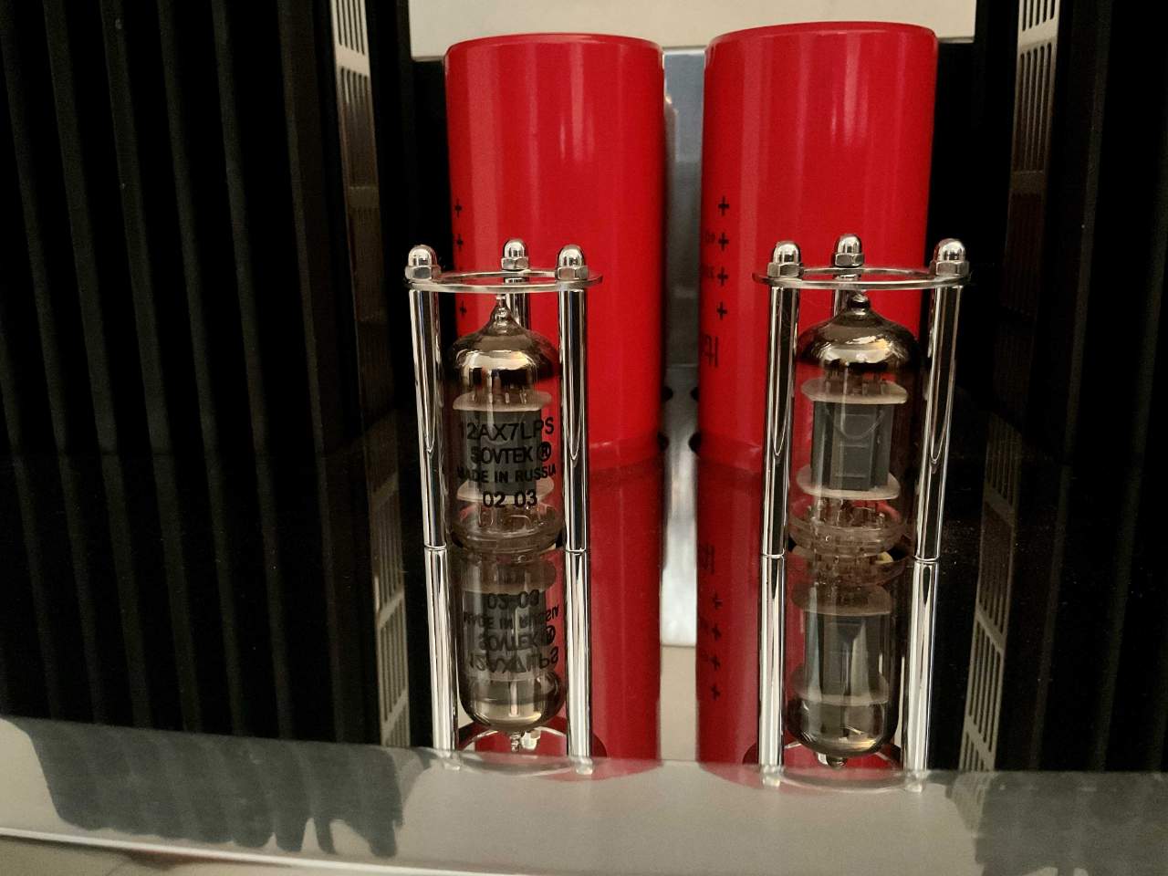

muro Inviato 11 Febbraio 2023 Condividi Inviato 11 Febbraio 2023 Buongiorno a tutti, il mio amplificatore (Pathos TT) monta nella sezione pre delle SOVTEK 12AX7 LPS, chiedo ai più esperti la qualità di questa fornitura e se ci possano essere dei margini di miglioramento con una loro sostituzione. Mauro. Link al commento https://melius.club/topic/12867-valvole-12ax7-lps/ Condividi su altri siti Altre opzioni di condivisione...
walge Inviato 11 Febbraio 2023 Condividi Inviato 11 Febbraio 2023 ottime. poi le nos, a parte i prezzi, sono da provare sempre ben selezionate e nuove certificate Walter Link al commento https://melius.club/topic/12867-valvole-12ax7-lps/#findComment-734366 Condividi su altri siti Altre opzioni di condivisione...
indifd Inviato 11 Febbraio 2023 Condividi Inviato 11 Febbraio 2023 1 ora fa, muro ha scritto: margini di miglioramento con una loro sostituzione. Cambiamento garantito al 100% Quanto margine di cambiamento dipende dal tuo ampli che non conosco, ricerca feedback di altri possessori unici riferimenti che possono avere valore al netto di: a) come sono state fatte le comparazioni (identificazione e stato elettrico delle valvole confrontate) b) il sistema complessivo in cui è inserito l'ampli c) le valutazioni soggettive dell'autore (NB tutte le valutazioni sono soggettive compreso la mia) Solo tu potrai valutare se il cambiamento sarà positivo e quanto Link al commento https://melius.club/topic/12867-valvole-12ax7-lps/#findComment-734437 Condividi su altri siti Altre opzioni di condivisione...
maverick Inviato 11 Febbraio 2023 Condividi Inviato 11 Febbraio 2023 1 ora fa, muro ha scritto: Buongiorno a tutti, il mio amplificatore (Pathos TT) monta nella sezione pre delle SOVTEK 12AX7 LPS Non mi definisco assolutamente un "esperto", ma da possessore di un ampli della casa ti posso assicurare che la sostituzione delle valvole ha un effetto percepibile. Ne ho provate molte di coppie di 12ax7, ed è ovviamente questione di gusti, tra più aperte e dettagliate, e tra altre magari più morbide ; poi dipende anche dalle caratteristiche dei diffusori, ..insomma .. i soliti discorsi sull'equilibrio. Comunque c'è molto di meglio di Sovtek (erano inserite anche nel mio, di serie). Inarrivabili, ma quasi introvabili e molto costose, le Telefunken Nos, più morbide le Mullard, sempre nos. Ma sulle nos c'è sempre il dubbio sulla reale provenienza, se non da rivenditori storici ed affidabili. Sulle moderne, e decisamente più abbordabili, io ho trovato fenomenali le Genalex Lion. Per me vale la pena provare, il salto con le Sovtek è chiaramente percepibile. Link al commento https://melius.club/topic/12867-valvole-12ax7-lps/#findComment-734461 Condividi su altri siti Altre opzioni di condivisione...
