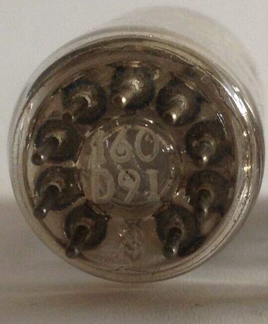

indifd Inviato 13 Febbraio 2023 Condividi Inviato 13 Febbraio 2023 @mitoch Buongustaio sulle ECC83 la pensiamo uguale, il problema è il costo alto già da tempo per le mC1 D__ long plate e minore per le prime short plate I60 D__, ma raddoppiato negli ultimi 10 anni (le hanno scoperte in molti purtroppo) Di seguito una long plate mC1 D8C e una short plate I60 D9I Link al commento https://melius.club/topic/12867-valvole-12ax7-lps/page/2/#findComment-737597 Condividi su altri siti Altre opzioni di condivisione...

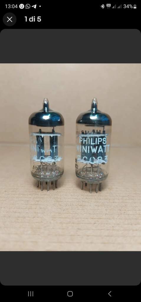

Petersim Inviato 5 Aprile 2023 Condividi Inviato 5 Aprile 2023 @indifd buonasera Ferdinando, scusami se disturbo. Puoi e potete, se possibile, avere una opinione sulle valvole ecc83 delle quali posto la relativa foto, per favore? Varrebbe la pena prenderle entro i 100 euro, logicamente misurate e matchate ? Grazie sempre in anticipo. Link al commento https://melius.club/topic/12867-valvole-12ax7-lps/page/2/#findComment-794039 Condividi su altri siti Altre opzioni di condivisione...
indifd Inviato 5 Aprile 2023 Condividi Inviato 5 Aprile 2023 48 minuti fa, Petersim ha scritto: valvole ecc83 Ciao, sono delle I65 ⊿__ halo getter di Philips Heerlen, la penultima versione prodotta e la più facilmente reperibile. Le avevo provate in passato come driver in un push pull di EL84, ma al tempo le avevo confrontate con quasi tutto il meglio prodotto sempre del Gruppo Philips, ovviamente la differenza c'era ed evidente. Ne ho comprata una ora (mi è arrivata ieri) e appena ne avrò il tempo la proverò sul mio AM201 in posizione di amplificazione in ingresso. Se sono in piena efficienza e con i due triodi entro il 10% la quotazione è corretta tra privati se supportata da dati certi/attuali di tube tester Poi se vale la pena comprarle dipende da: a) dove vanno impiegate (quanta differenza fanno o meno) b) quanto vuoi stanziare per una coppia di ECC83 c) quanto ti interessa fare prove ed acquistare altre coppie di ECC83 o se è l'unica coppia che intendi acquistare d) ovvero ogni persona ha bisogni/priorità differenti e quindi non si può decidere per terzi Link al commento https://melius.club/topic/12867-valvole-12ax7-lps/page/2/#findComment-794096 Condividi su altri siti Altre opzioni di condivisione...
Petersim Inviato 5 Aprile 2023 Condividi Inviato 5 Aprile 2023 @indifd buonasera Ferdinando, grazie per la risposta. A mia volta, rispondo alle tue considerazioni: 1. Andranno posizionate come valvole pre in un push pull di 300b al posto (eventualmente) di una coppia di Sovtek nos che avevo comprato nuove da circa 20 anni e , finora, mai usate. 2. Non più di 150-200 euro, se possibile e se ne vale la pena, sonicamente parlando. 3. Potrebbe non essere l'unica coppia che intendo acquistare. Anzi, conoscendomi, sicuramente è probabile. 4. Per me, potresti decidere anche tu al mio posto. Mi fido. Attendo tuoi commenti. Thank's Link al commento https://melius.club/topic/12867-valvole-12ax7-lps/page/2/#findComment-794132 Condividi su altri siti Altre opzioni di condivisione...

indifd Inviato 5 Aprile 2023 Condividi Inviato 5 Aprile 2023 @Petersim Grazie per le info, importanti per cercare di fornire informazioni si spera utili. Considerazioni di base sempre valide IMHO: a) l'ideale sarebbe avere esperienza diretta sul tuo ampli integrato, condizione che non possiedo, ma che in pochi possiederanno b) l'opzione a costo zero = non cambiare nulla se le valvole sono in discrete condizioni molte volte è quella con il miglior rapporto qualità/costo c) il fattore delle preferenze soggettive sempre legittime e a volte differenti può determinare ranking differenti tra le medesime opzioni alternative di ECC83 Fatte le considerazioni di base necessarie a contestualizzare il resto ti posso dire che: 1) ho provato solo le Sovtek 12AX7 LPS (placca lunga) e solo in un pre microfonico (full tube) in un sala prove di un amico chitarrista, in quel caso l'alternativa provata erano le TFK ECC83 e la differenza e preferenza sulle russe era stata netta e condivisa sia da me che dal chitarrista 2) dalla prova precedente con i miei criteri "quasi tutto" di storico ad eccezione di GE 12AX7 black long plate e poco altro è preferibile a quelle Sovtek 12AX7 LPS 3) fra le storiche le I65 ⊿__ non brillano rispetto a tutto quanto prodotto prima dal Gruppo Philips, ma questa valutazione è "datata" (sono passati anni) 4) fra poco potrei provarla nel mio integrato push pull di EL84 nella funzione come da te di amplificazione in ingresso, sempre su questo integrato c'era installata la "migliore" Reflektor premium, quella marchiata Genalex Gold Lion 12AX7, mi è sembrata diversa per diversi aspetti dal ricordo della sorella anziana Sovtek 12AX7 LPS, ma comunque sempre in fondo al mio gradimento rispetto a tutte le storiche fino ad ora provate, il problema é che le migliori sono molto fuori budget e molto difficili da trovare in buone condizioni Forse più avanti potrei postare le mie valutazioni che sto facendo sul mio AM201, ma ne ho ancora molte da provare e forse passeranno giorni/settimane Link al commento https://melius.club/topic/12867-valvole-12ax7-lps/page/2/#findComment-794211 Condividi su altri siti Altre opzioni di condivisione...
