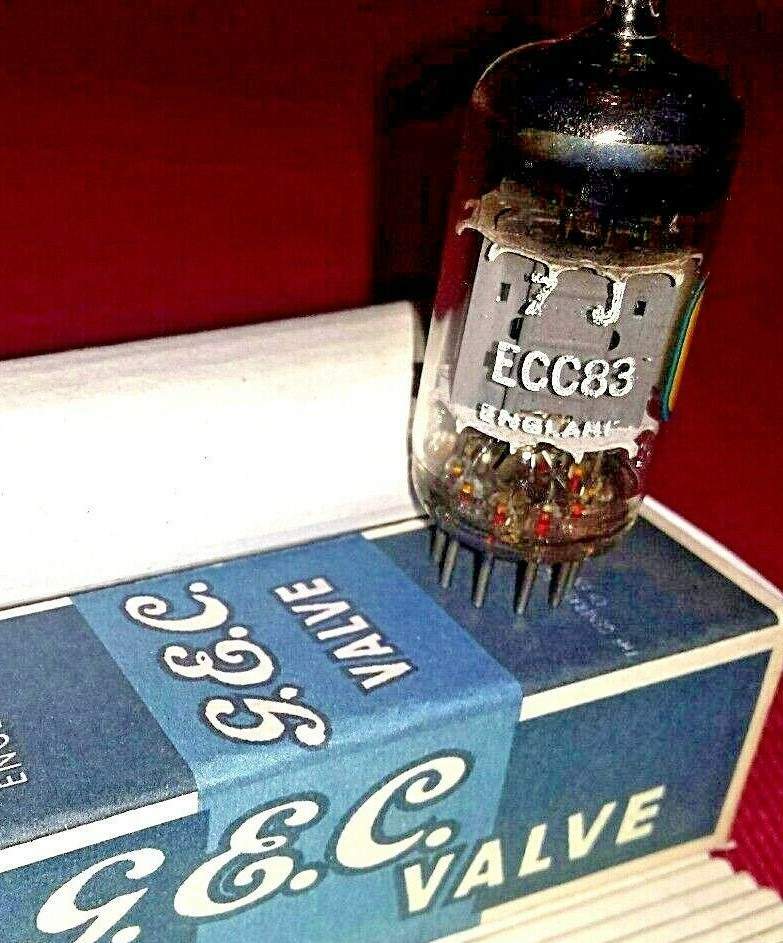

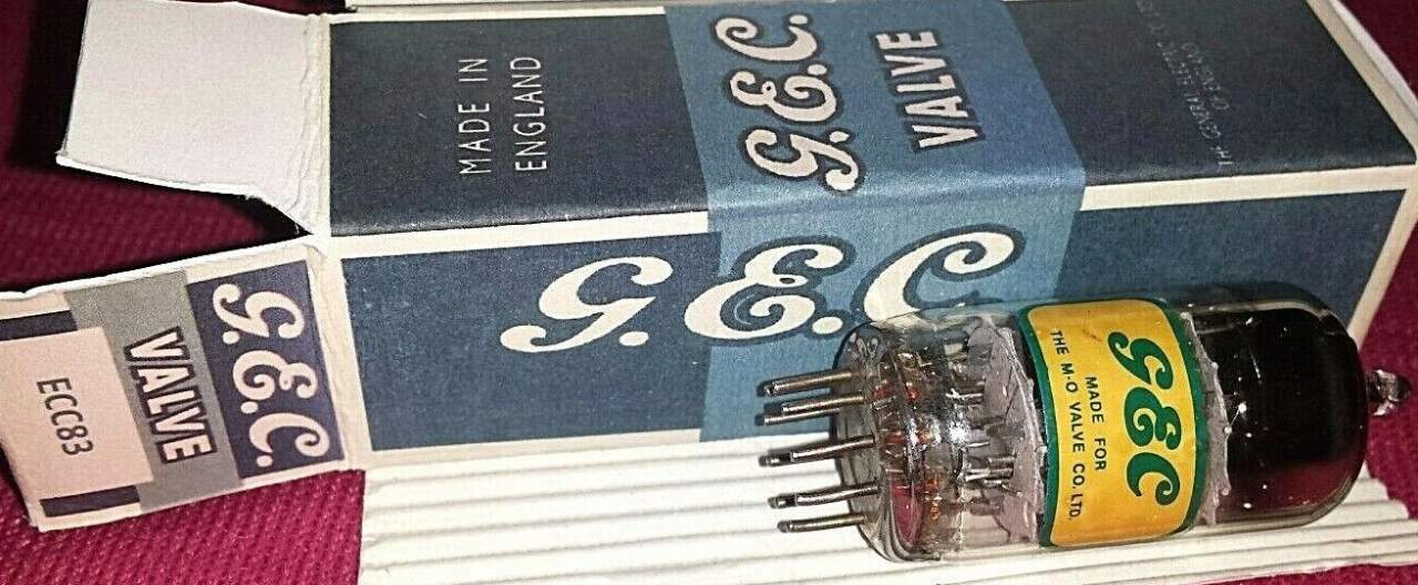

indifd Inviato 8 Giugno 2023 Condividi Inviato 8 Giugno 2023 Il problema è sempre la corretta identificazione del produttore/stabilimento/versione, ho dei forti dubbi sull'effettiva produzione di G.E.C (Marconi-Osram valve co. ltd) delle ECC83 che ti hanno fatto vedere, come sempre l'etichetta/marchio impresso non certifica nulla/nada/rien Un esempio concreto, secondo te la ECC83 di cui foto seguenti è stata prodotta da GEC M-O UK? Link al commento https://melius.club/topic/12867-valvole-12ax7-lps/page/3/#findComment-861943 Condividi su altri siti Altre opzioni di condivisione...
Petersim Inviato 8 Giugno 2023 Condividi Inviato 8 Giugno 2023 @indifd erano quelle della prima foto credo. L'etichetta sulla valvola forse era azzurrina come lo scatolo Link al commento https://melius.club/topic/12867-valvole-12ax7-lps/page/3/#findComment-861950 Condividi su altri siti Altre opzioni di condivisione...
indifd Inviato 8 Giugno 2023 Condividi Inviato 8 Giugno 2023 1 minuto fa, Petersim ha scritto: prima foto Le due foto sono della stessa valvola inquadrata diversamente. Piccolo problema: non è di produzione GEC M-O valve co ltd con tutto quello che ne consegue ... Link al commento https://melius.club/topic/12867-valvole-12ax7-lps/page/3/#findComment-861953 Condividi su altri siti Altre opzioni di condivisione...
