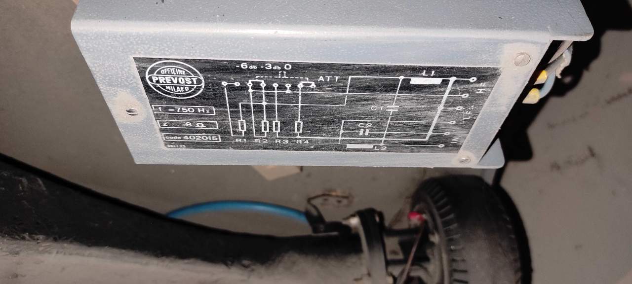

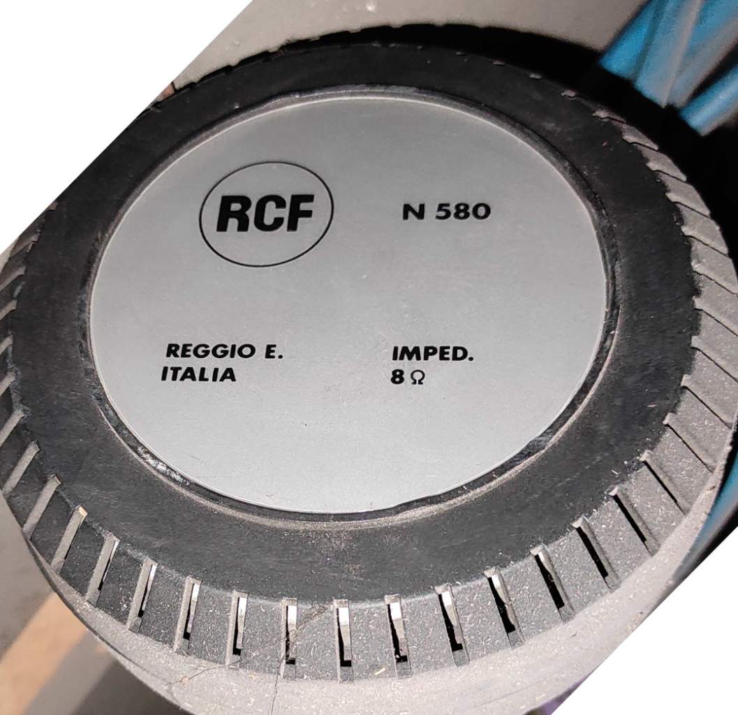

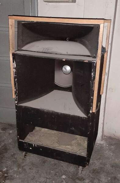

Panofsky Inviato 18 Febbraio 2023 Condividi Inviato 18 Febbraio 2023 Ho bisogno della vostra esperienza: l'altro giorno, per lavoro, mi trovavo nell'interrato stile "Silenzio degli Innocenti" di un teatro chiuso e mi sono imbattuto in queste: . Stato pietoso, usate ovviamente senza risparmio. La forma e le dimensioni sono abbastanza (non avevo un metro con me) compatibili con un mobile VOTT A5 Il driver a compressione degli altri . L'ampli/crossover (sembra un crossover dallo schema, ma sembra anche sia alimentato dalla corrente: boh?) . La tromba (non multicellulare) è in vetroresina "leggerina" (nel senso che suona un po' plasticosa se percossa con le nocche: mi aspettavo un suono più sordo...) Impossibile risalire al driver dei bassi nei 5 minuti che ho avuto Materiale fonoassorbente totalmente disfatto (vedi prima foto) Vorrei sapere da voi se avete una qualche idea del valore (sonoro, non economico) del tutto e se possa valere la pena farsi avanti per provare ad averle (potrebbe essere veramente per un tozzo di pane) e metterci le mani per riportarle ad uno stato presentabile e suonabile Vedendole ho avuto una stretta al cuore, come aver visto un'auto arrugginita in mezzo ad un prato: vorrei capire a questo punto se l'auto in questione sia una Trabant o una Giulietta... Non mi pare di aver letto chissà che meraviglie del progetto VOTT originale (pochi bassi, pochi alti...), anche se sembrava si debba ascoltarle almeno una volta nella vita; in più le dimensioni: sono grosse come dei frigoriferi e io ho una sala da 22mq! (dovrei togliere il televisore, sennò non uscirei più dal balcone); queste oltretutto sembrano solop una versione "ne noartri" Insomma, vale la pena questa scimmia che ho da un paio di giorni? Fatemela salire per bene o fatemela passare! Link al commento https://melius.club/topic/13019-ritrovamento-da-fienile-sono-voice-of-the-theatre-magari/ Condividi su altri siti Altre opzioni di condivisione...

ferroattivo Inviato 18 Febbraio 2023 Condividi Inviato 18 Febbraio 2023 Ciao , il cabinet è delle Altec la voce del teatro, la tromba superiore sembra una RCF , sarebbe anche logico visto che il driver è un RCF, probabilmente anche il woofer non è originale e bisognerebbe capire in che stato di conservazione si trova. Se i driver e i woofer sono funzionanti , messo a posto i cabinet , ti trovi una coppia di casse a tromba , non sono Altec , ma avranno il tipico suono delle casse a tromba ad alta efficienza. C'è parecchio lavoro da fare, se lo fai tu e ti piace il suono delle trombe , te la cavi con una spesa contenuta. In ogni caso il caricamento del Woofer delle Altec arriva grossomodo attorno ai 100 Hz. ca sotto il Woofer perde efficienza e non lo avverti piu, non è che non suona , ma non ottieni un basso profondo. Magari abbinandoci un sub la cosa cambia. Anche se le Altec originali hanno dei limiti , è una cassa che andrebbe ascoltata, è come passare da una comoda auto e salire su un gokart da competizione, ho degli amici che le usano con molta soddisfazione e non vogliono altro. Io le ho avute , vendute per i limiti della cassa , ma l'ascolto è sicuramente emozionante. Link al commento https://melius.club/topic/13019-ritrovamento-da-fienile-sono-voice-of-the-theatre-magari/#findComment-743262 Condividi su altri siti Altre opzioni di condivisione...

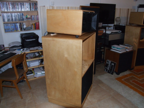

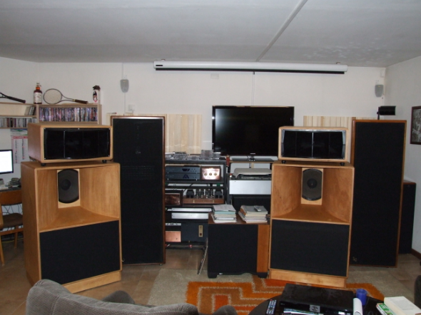

Questo è un messaggio popolare. ferroattivo Inviato 18 Febbraio 2023 Questo è un messaggio popolare. Condividi Inviato 18 Febbraio 2023 queste le mie ex , forse ti viene voglia... coraggio 5 Link al commento https://melius.club/topic/13019-ritrovamento-da-fienile-sono-voice-of-the-theatre-magari/#findComment-743289 Condividi su altri siti Altre opzioni di condivisione...
Questo è un messaggio popolare. Altainefficienza Inviato 18 Febbraio 2023 Questo è un messaggio popolare. Condividi Inviato 18 Febbraio 2023 @ferroattivo @Panofsky probabilmente è tutta originale, ovvero ha lasciato la Prevost nello stato in cui si trova. Prevost (famosa per le moviole) marchiava i suoi altoparlanti nei '50, poi bisogna vedere chi glieli costruiva... Ho due coppie di trombe multicellulari, la prima montava driver Prevost, la seconda (successiva) RCF TW101 (che precedono cronologicamene i 580). Si direbbe che queste siano le ultime produzioni, direi anni '70, quando ormai avevano abbandonato anche le costose multicellulari in lamierino. Sulla seconda coppia di casse era montato un Ciare da 18" in reflex, ma ho notizia che abbiano adattato questo woofer anche alle VOTT. Ma in questo caso si direbbe che abbiano mantenuto il disegno originale, perché il woofer è un 15" (forse RCF L17, o L15P100). L'unica cosa rimasta davvero Prevost è il crossover (che è un crossover e basta). Cosa farne? Probabilmente le quote sono quelle della Altec 828: progetto vincente, bastava copiarlo (lo ha fatto anche Cinemeccanica). Si può fare ovviamente molto meglio, ma già di base non scherzano - sempre se piace quel tipo di ascolto. Se la casse sono costruite in compensato vale la pena restaurarle, nel tempo si potranno adottare componenti più pregiati. Con l'N580 (che è fenolico) occorrerà sicuramente modificare il crossover per aumentare il livello oltre i 5KHz (o adottare un tweeter). Non suonerà sicuramente con la classe di una VOTT con componenti Altec. Poi rispetto ad un sistema classico è già rivoluzionario, nel bene e nel male. Personalmente, potrei adattare una frase che era stata pronunciata a proposito di altoparlanti Klangfilm: "no highs, no low, lot of music". Un saluto, Piero 4 Link al commento https://melius.club/topic/13019-ritrovamento-da-fienile-sono-voice-of-the-theatre-magari/#findComment-743525 Condividi su altri siti Altre opzioni di condivisione...

lucaz78 Inviato 19 Febbraio 2023 Condividi Inviato 19 Febbraio 2023 il woofer sembra abbia preso una botta al centro della membrana, ma se funziona non sarebbe niente di grave. quella specie di telaio in legno chiaro che sostiene la tromba superiore è artigianale? comunque se hai un pò di manualità ,restaurarle sarebbe un divertimento e una soddisfazione. io lo prenderei come passatempo per qualche bella giornata primaverile. Carta vetrata e avanti! 1 Link al commento https://melius.club/topic/13019-ritrovamento-da-fienile-sono-voice-of-the-theatre-magari/#findComment-743701 Condividi su altri siti Altre opzioni di condivisione...
lucaz78 Inviato 19 Febbraio 2023 Condividi Inviato 19 Febbraio 2023 13 ore fa, Panofsky ha scritto: Impossibile risalire al driver dei bassi nei 5 minuti che ho avuto se il woofer fosse originale prevost con magnete in alnico, già sarebbe un buon motivo per farlo suonare di nuovo. https://www.ebay.it/itm/254253247973 Link al commento https://melius.club/topic/13019-ritrovamento-da-fienile-sono-voice-of-the-theatre-magari/#findComment-743704 Condividi su altri siti Altre opzioni di condivisione...
Moderatori paolosances Inviato 19 Febbraio 2023 Moderatori Condividi Inviato 19 Febbraio 2023 58 minuti fa, lucaz78 ha scritto: woofer sembra abbia preso una botta al centro della membrana Sembra una deformazione circoscritta al parapolvere. Link al commento https://melius.club/topic/13019-ritrovamento-da-fienile-sono-voice-of-the-theatre-magari/#findComment-743723 Condividi su altri siti Altre opzioni di condivisione...
Panofsky Inviato 19 Febbraio 2023 Autore Condividi Inviato 19 Febbraio 2023 2 ore fa, paolosances ha scritto: Sembra una deformazione circoscritta al parapolvere. é così 3 ore fa, lucaz78 ha scritto: quella specie di telaio in legno chiaro che sostiene la tromba superiore è artigianale? artigianale sarebbe un complimento... non sostengono nulla (per fortuna visto come sono fatti), ma sono di protezione: servono solo a non dare botte alla bocca della tromba una scimmia ubriaca bendata l'avrebbe fatto meglio Link al commento https://melius.club/topic/13019-ritrovamento-da-fienile-sono-voice-of-the-theatre-magari/#findComment-743838 Condividi su altri siti Altre opzioni di condivisione...
Panofsky Inviato 19 Febbraio 2023 Autore Condividi Inviato 19 Febbraio 2023 16 ore fa, ferroattivo ha scritto: queste le mie ex in che legno sono? la bella finitura è ottenuta con un piallaccio? Link al commento https://melius.club/topic/13019-ritrovamento-da-fienile-sono-voice-of-the-theatre-magari/#findComment-743839 Condividi su altri siti Altre opzioni di condivisione...
ferroattivo Inviato 19 Febbraio 2023 Condividi Inviato 19 Febbraio 2023 19 minuti fa, Panofsky ha scritto: in che legno sono multistrato di betulla , finitura levigata e passata successivamente con olio per legno a mano con 3 passate. (olio di gomito) Link al commento https://melius.club/topic/13019-ritrovamento-da-fienile-sono-voice-of-the-theatre-magari/#findComment-743871 Condividi su altri siti Altre opzioni di condivisione...
