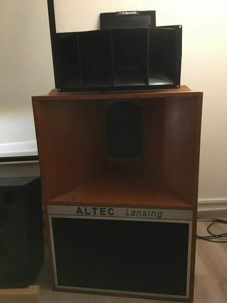

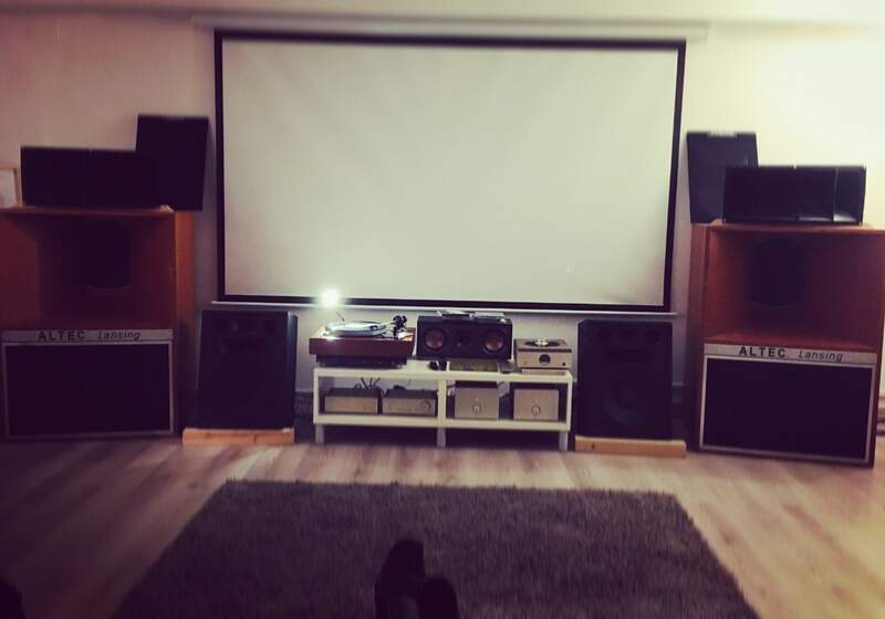

Bufa Inviato 20 Febbraio 2023 Condividi Inviato 20 Febbraio 2023 @Panofskyche ricordi che mi ha fatto resuscitare! Posseggo da qualche anno un paio di A7 che ritrovai in un garage di un amante che le aveva recuperate da un teatro. Nel mio caso la componentistica era originale e, tranne per il crossover che ho fatto rifare, in perfetto stato. Il cabit era messo malino ma anche grazie al tempo in più della pandemia mi sono proprio divertito a ripristinarlo scartandolo e riportandolo ad un livello accettabile da sala. E' un ascolto molto diverso da ciò che generalmente, almeno io ascoltavo, ma un po' per la loro storia ma anche per il risultato finale che ho ottenuto mi ci sono affezzionato e riproducono in maiera estrememante naturale e dettagliata ciò che gli dai da mangiare. Le varie critiche che gli si fanno a questo diffusore non mi sono mai sembrate un limite, è sicuramente non accomodante per certi versi ma da grandi soddisfazioni. Inoltre può essere anche implementabile coma cassa. Dipende molto se hai voglia di dedicarci del tempo perchè lo richiederenna ovviamente, sia per la fase di restauro del mobile che per il raggiungimento del corretto set up Link al commento https://melius.club/topic/13019-ritrovamento-da-fienile-sono-voice-of-the-theatre-magari/page/2/#findComment-745282 Condividi su altri siti Altre opzioni di condivisione...
Bufa Inviato 20 Febbraio 2023 Condividi Inviato 20 Febbraio 2023 Queste sono le mie restaurate🥰 2 Link al commento https://melius.club/topic/13019-ritrovamento-da-fienile-sono-voice-of-the-theatre-magari/page/2/#findComment-745283 Condividi su altri siti Altre opzioni di condivisione...
