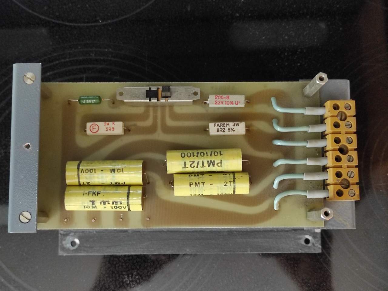

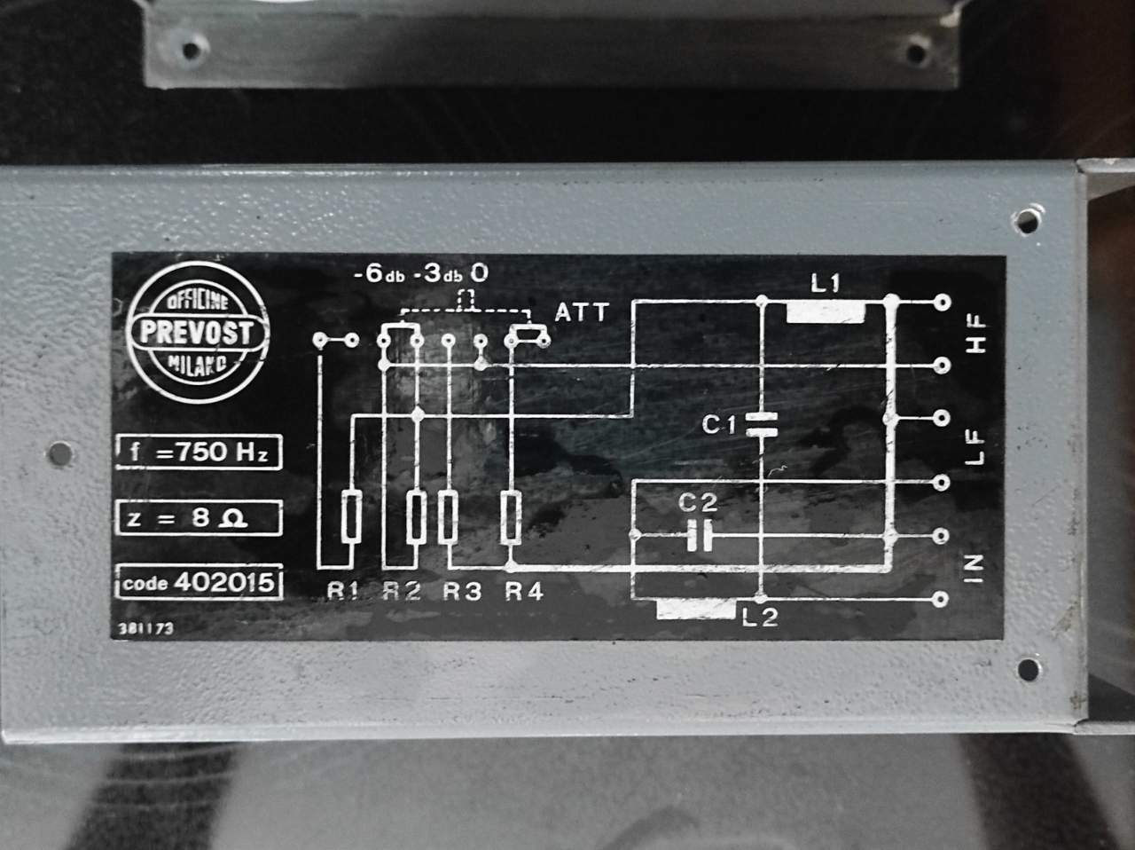

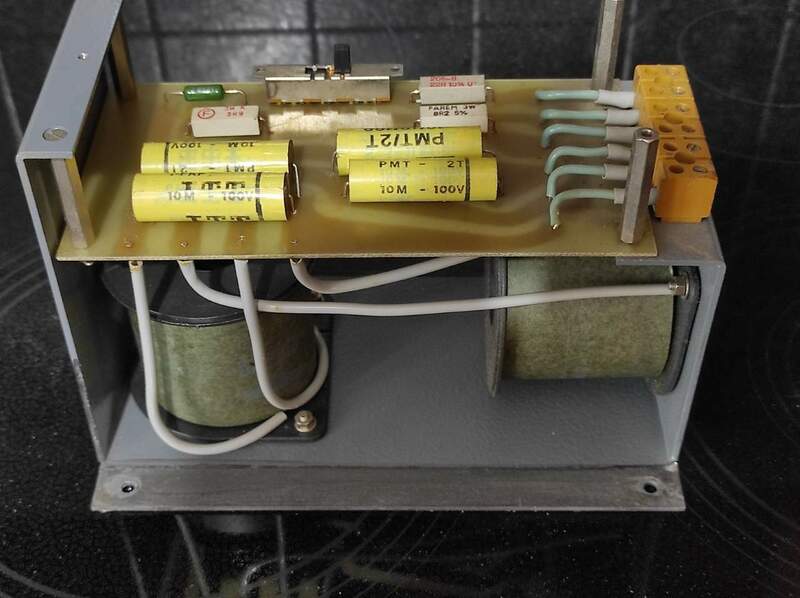

Altainefficienza Inviato 22 Febbraio 2023 Condividi Inviato 22 Febbraio 2023 Prima di far rifare il crossover (ma probabilmente lo direbbe anche il Betti...) sarebbe il caso di considerare che forse forse è fatto giusto per quegli altoparlanti (tra parentesi, la tromba è la 6422). Se vi guardate lo schema capite che è possibile attenuare il driver, e da questo si capisce anche che si può modificarlo con un'attenuazione selettiva in frequenza (come veniva fatto per es. sulle Altec 19). En passant, i crossover si rifanno sulle Altec perché i componenti non sono all'altezza. Ma i crossover di Prevost ( io ne ho due coppie, anche se più datati) usavano componenti eccellenti. Altra cosa: il fatto che venissero usate dietro uno schermo non significa che dovessero "proiettare" il suono. La dispersione angolare del componente più direttivo - la tromba del medio alto - è data per 90° in banda di lavoro. Le Altec più direttive orizzontalmente, fra le classiche da Cinema, erano le 805 da 80°. Non sono proiettori. Per un esempio di tromba molto direzionale potremmo prendere le 203, ma appunto non erano usate nei Cinema. Un saluto, Piero Link al commento https://melius.club/topic/13019-ritrovamento-da-fienile-sono-voice-of-the-theatre-magari/page/4/#findComment-747120 Condividi su altri siti Altre opzioni di condivisione...

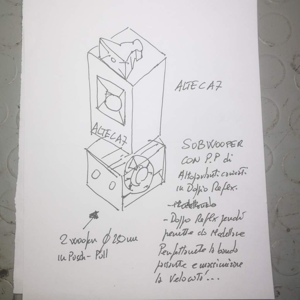

Bufa Inviato 4 Marzo 2023 Condividi Inviato 4 Marzo 2023 Il 2/3/2023 at 17:12, Rufusen ha scritto: Qualcuno sente il bisogno di metterci un terza via Io, dietro consiglio di Lorenzo Betti, sto valutando l'idea di aggiungere un paio una coppia di woofer i push-pull caricati a doppio reflex progettati da lui da posizionare proprio sotto le A7. 1 Link al commento https://melius.club/topic/13019-ritrovamento-da-fienile-sono-voice-of-the-theatre-magari/page/4/#findComment-758665 Condividi su altri siti Altre opzioni di condivisione...
Altainefficienza Inviato 7 Marzo 2023 Condividi Inviato 7 Marzo 2023 @Bufa alla faccia dell'originalità, interponendo un setto separatore sotto al Woofer caricato, si potrebbe usare il volume rimanente per il sub ( suppongo tu intenda questo come lo spazio da usare sotto la A7). Se non si volesse usare la parte reflex originale il volume dietro alla tromba non sarebbe un problema. Con un passabanda adeguato si potrebbe ottenere un'efficienza elevata (quasi da riallinearsi con la parte a tromba) ed al contempo un crossover naturale (120-150 Hz) per raccordarsi alla tromba. Un saluto, Piero Link al commento https://melius.club/topic/13019-ritrovamento-da-fienile-sono-voice-of-the-theatre-magari/page/4/#findComment-762275 Condividi su altri siti Altre opzioni di condivisione...
ilbetti Inviato 7 Marzo 2023 Condividi Inviato 7 Marzo 2023 @Altainefficienza ... No Allego uno "schizzo"... Il cabinet del sub svolge anche la funzione di supporto del diffusore, portandolo alla giusta altezza. Ovviamente attivo, con moduli digitali e crossover elettronico. La scelta del Woofer in doppio reflex (da valutare se singolo o in Push-pull) è data dal fatto che si possono modellare perfettamente le curve di emissione e di efficienza... Inoltre è una soluzione che se implementata con Woofer dal BxL elevato ha una "velocità" tale da non far sentire la differenza di emissione. Sistema già sperimentato per le Klipsch La Scala con risultato entusiasmante. Naturalmente, uno sotto ogni diffusore. 1 Link al commento https://melius.club/topic/13019-ritrovamento-da-fienile-sono-voice-of-the-theatre-magari/page/4/#findComment-762872 Condividi su altri siti Altre opzioni di condivisione...
Altainefficienza Inviato 7 Marzo 2023 Condividi Inviato 7 Marzo 2023 @ilbetti Perfettamente d'accordo con il doppio reflex! Le La Scala sono parecchio più bassotte... Assumendo di essere in asse con la tromba del medio (che tipicamente è incrociata più in basso che nelle A7) l'altezza della stessa sarebbe "di serie" a 70 cm. Quindi se si vuole avere il medio in asse con l'ascoltatore con un sub sotto si ha da guadagnarci. Il woofer delle A7 ha centro di emissione a 80 cm abbondanti da terra, che non sarebbe male per un ascoltatore seduto... Se si alzano anche di 30 cm si passano i 110 cm. E la tromba del medio alto avrebbe il centro di emissione a 140 cm. Implementando un setto sotto alla tromba (si rinforzerebbe anche la cassa) si potrebbe costruire il sub dentro alla A7 (ripeto, alla faccia dell'originalità - e della eventuale rivendibilità). Avremmo duecento litri abbondanti, senza aumentare ulteriormente la cubatura. Forse sarebbe più facile anche incrociare il tutto, perché si taglierebbe più in alto il woofer (quello a tromba intendo) limitandolo in basso con il volume più ridotto, e senza recuperarne la radiazione posteriore. Comunque la mia è speculazione, ci penso da tempo ma non lo ho mai implementato. Un cordiale saluto, Piero 1 Link al commento https://melius.club/topic/13019-ritrovamento-da-fienile-sono-voice-of-the-theatre-magari/page/4/#findComment-763052 Condividi su altri siti Altre opzioni di condivisione...

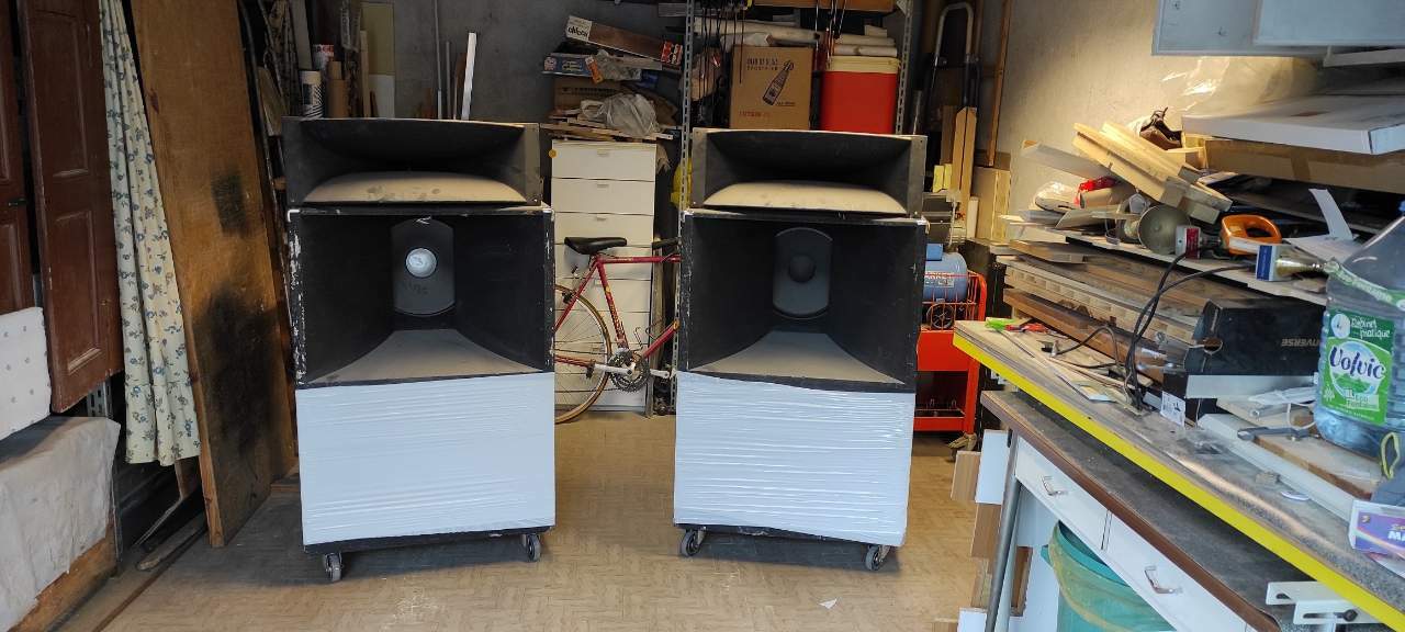

Questo è un messaggio popolare. Panofsky Inviato 6 Settembre 2023 Autore Questo è un messaggio popolare. Condividi Inviato 6 Settembre 2023 Tomo tomo, cacchio cacchio... ... sono nel mio garage! Adesso occorre iniziare a programmare gli interventi Come prima cosa mi piacerebbe trovare un sito "definitivo" per il restauro; ne ho trovati parecchi, ma tutti affrontano il restauro di una coppia e finita lì; qualcuno mi sa indicare un posto che sia per le Altec quello che, ad esempio, è Lencoheaven per gli L75? Con ogni probabilità occorrerà rifare i mobili, perchè sono in truciolato e in alcuni punti talmente malconci da essere bucati (bucati!) Il primo passo penso sia verificare i crossover, poi provare a collegarli ad un ampli e sentire se suonano Suggerimenti? 5 Link al commento https://melius.club/topic/13019-ritrovamento-da-fienile-sono-voice-of-the-theatre-magari/page/4/#findComment-948141 Condividi su altri siti Altre opzioni di condivisione...

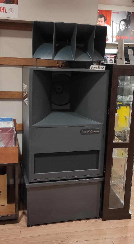

Panofsky Inviato 6 Settembre 2023 Autore Condividi Inviato 6 Settembre 2023 Il 7/3/2023 at 19:25, ilbetti ha scritto: Allego uno "schizzo"... Il cabinet del sub svolge anche la funzione di supporto del diffusore, portandolo alla giusta altezza. Ovviamente attivo, con moduli digitali e crossover elettronico. con la calma necessaria ai due neuroni per incontrarsi, mi sono ricordato di questo, visto in negozio di dischi (quindi condizioni di ascolto improponibili; oltretutto una VOTT in un angolo del negozio, una JBL nell'altro, al piano sopra, l'altra VOTT e l'altra JBL...) Potrebbe essere l'implementazione del tuo schizzo Link al commento https://melius.club/topic/13019-ritrovamento-da-fienile-sono-voice-of-the-theatre-magari/page/4/#findComment-948567 Condividi su altri siti Altre opzioni di condivisione...
