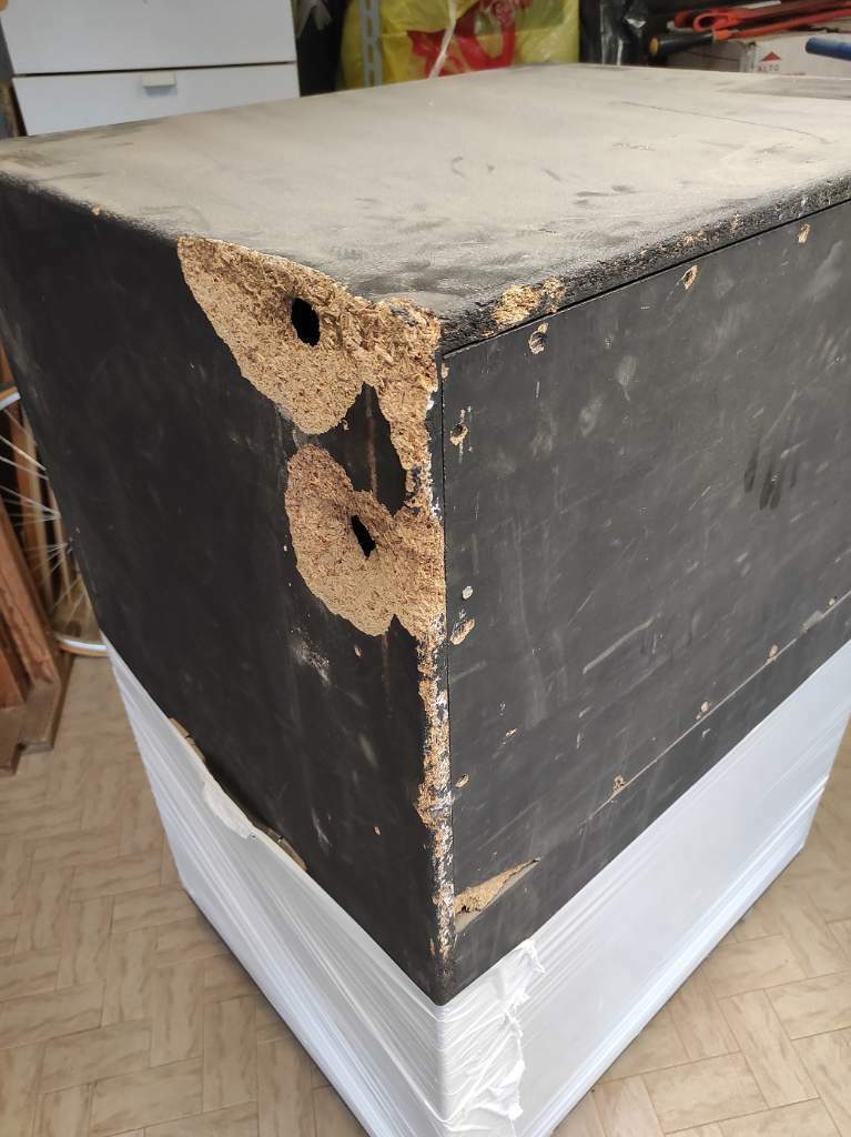

Panofsky Inviato 8 Settembre 2023 Autore Condividi Inviato 8 Settembre 2023 21 ore fa, LaVoceElettrica ha scritto: A questo punto delle VOTT resta l'idea. Non direi, li rifarei uguali usando i disegni originali della Altec In ogni caso non sono già adesso delle VOTT Ho abbozzato i piani di taglio: servono ben 3 pannelli da 250*125 Link al commento https://melius.club/topic/13019-ritrovamento-da-fienile-sono-voice-of-the-theatre-magari/page/5/#findComment-950052 Condividi su altri siti Altre opzioni di condivisione...

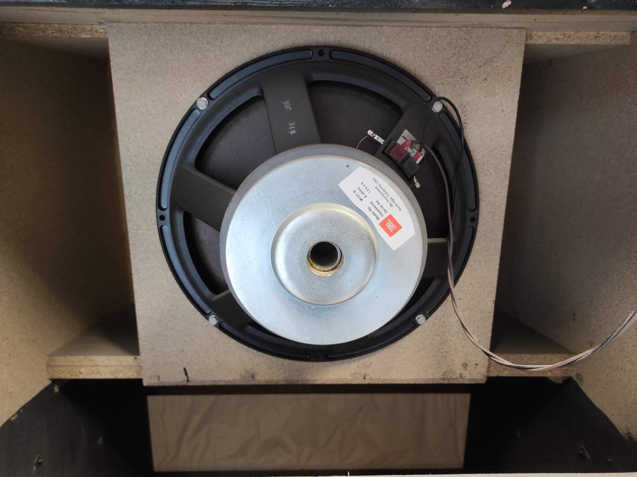

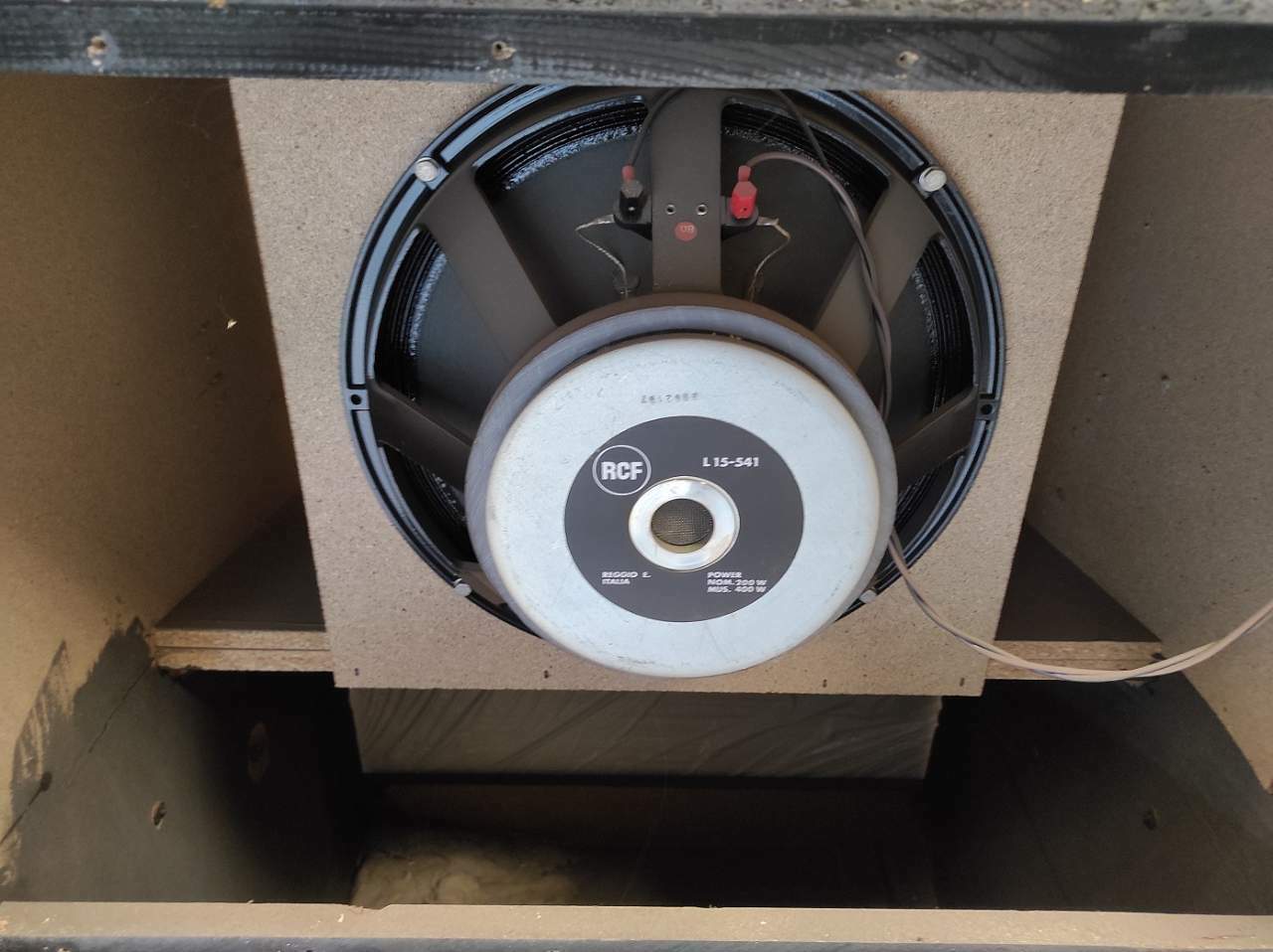

Altainefficienza Inviato 8 Settembre 2023 Condividi Inviato 8 Settembre 2023 il crossover sembra messo bene. Gli ITT, con 100 volt di tensione di lavoro, non dovrebbero avere problemi. L'unica cosa da verificare è il deviatore a slitta, da lubrificare con del puliscicontatti. Le puoi provare così come sono... non mi ero accorto che i woofer fossero diversi, puoi verificare le sigle? Perché se sono diversi bisogna vedere quale dei due tenere. Dovresti anche verificare che non sfreghi nulla, né a livello woofer né come driver. Un Sw da PC come generatore, usato a frequenze diverse, ti basterebbe. E se vorrai metterle a punto successivamente dovresti dotarti di microfono e Sw per acquisizione dati. Non credo ti servirebbe cercare siti in cui parlano di restauro delle VOTT. Con quegli altoparlanti/crossover sono troppo peculiari. Ti conviene costruirle da 0? Togliere il truciolare ammalorato comporta sicuramente del lavoro, ma farle in toto è impegnativo. Un saluto, Piero Link al commento https://melius.club/topic/13019-ritrovamento-da-fienile-sono-voice-of-the-theatre-magari/page/5/#findComment-950481 Condividi su altri siti Altre opzioni di condivisione...

Panofsky Inviato 9 Settembre 2023 Autore Condividi Inviato 9 Settembre 2023 17 ore fa, Altainefficienza ha scritto: non mi ero accorto che i woofer fossero diversi, puoi verificare le sigle? Sicuramente! è la prossima cosa in programma 17 ore fa, Altainefficienza ha scritto: Un Sw da PC come generatore, usato a frequenze diverse, ti basterebbe. Ma semplicemente con della musica no? cosa avrei di più con un generatore di segnale? 17 ore fa, Altainefficienza ha scritto: Ti conviene costruirle da 0? il truciolare risuona veramente da schifo, e poi tenendo la parte curva della tromba si tratterebbe "solo" di rifare un cassone... (eh eh eh so che mi pentirò di questa frase) 16 ore fa, LaVoceElettrica ha scritto: Non stiamo dicendo la stessa cosa? Allora non avevo capito cosa volessi dire... Link al commento https://melius.club/topic/13019-ritrovamento-da-fienile-sono-voice-of-the-theatre-magari/page/5/#findComment-951014 Condividi su altri siti Altre opzioni di condivisione...
Paolo 62 Inviato 9 Settembre 2023 Condividi Inviato 9 Settembre 2023 Ma conviene ricostruirle quelle casse se il mobile è messo così male? Link al commento https://melius.club/topic/13019-ritrovamento-da-fienile-sono-voice-of-the-theatre-magari/page/5/#findComment-951093 Condividi su altri siti Altre opzioni di condivisione...

robyroadster Inviato 10 Settembre 2023 Condividi Inviato 10 Settembre 2023 Il 9/9/2023 at 11:54, Panofsky ha scritto: il truciolare risuona veramente da schifo Direi di no, molti diffusori negli anni 70 erano costruiti in truciolare e non fanno schifo. Fossi io cercherei di fare un recupero conservativo, sostituendo i soli pannelli bombati dall’umidità. Link al commento https://melius.club/topic/13019-ritrovamento-da-fienile-sono-voice-of-the-theatre-magari/page/5/#findComment-952512 Condividi su altri siti Altre opzioni di condivisione...
lucaz78 Inviato 10 Settembre 2023 Condividi Inviato 10 Settembre 2023 fare da zero due mobili del genere, con quanto costa il legno oggi è molto dispendioso, oltre a richiedere competenza. Se decidi di farlo,almeno potresti cercare di salvare le parti curvate delle trombe. La vedo dura farle nuove e identiche. Link al commento https://melius.club/topic/13019-ritrovamento-da-fienile-sono-voice-of-the-theatre-magari/page/5/#findComment-952599 Condividi su altri siti Altre opzioni di condivisione...
Panofsky Inviato 10 Settembre 2023 Autore Condividi Inviato 10 Settembre 2023 4 ore fa, lucaz78 ha scritto: potresti cercare di salvare le parti curvate delle trombe era proprio la mia intenzione fatti due conti, sarebbero 300€ di legno più il costo delle finiture, da definire appunto in funzione di quanto vorrò spendere comunque non se parla prima della prossima primavera 5 ore fa, robyroadster ha scritto: molti diffusori negli anni 70 erano costruiti in truciolare e non fanno schifo QUESTO truciolare suona da schifo: sono pannelli enormi e sottili, senza rinforzi interni (certo potrei aggiungerceli io...) battendoci sopra suona come se fosse un foglio di plastica Link al commento https://melius.club/topic/13019-ritrovamento-da-fienile-sono-voice-of-the-theatre-magari/page/5/#findComment-952869 Condividi su altri siti Altre opzioni di condivisione...
