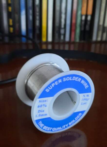

La lega Cardas quad eutectic ce l'ho, la uso da anni e per me è il top assoluto. E di leghe audiophile e non ne ho acquistate un'infinità...
Per il mio crogiolo, però, ho avuto eccellenti risultati da una lega più "plebea", ma che a conti fatti si è rivelata davvero eccellente! Tra l'altro costa anche abbastanza poco e si reperisce facilmente nei negozi fisici di materiale elettronico...

Sì, ne parlammo in un thread dedicato alle leghe brasanti. Ma è un 60/40 senza argento. Lo trovo senza problemi dal mio rivenditore di fiducia sotto casa, ma è facilmente reperibile anche online.
Per quanto riguarda il crogiolo, io lascio la lega al suo interno, una volta finito il lavoro. Si solidifica tipo mattonella quando è fredda, però volendo si può staccare e riporre altrove.
