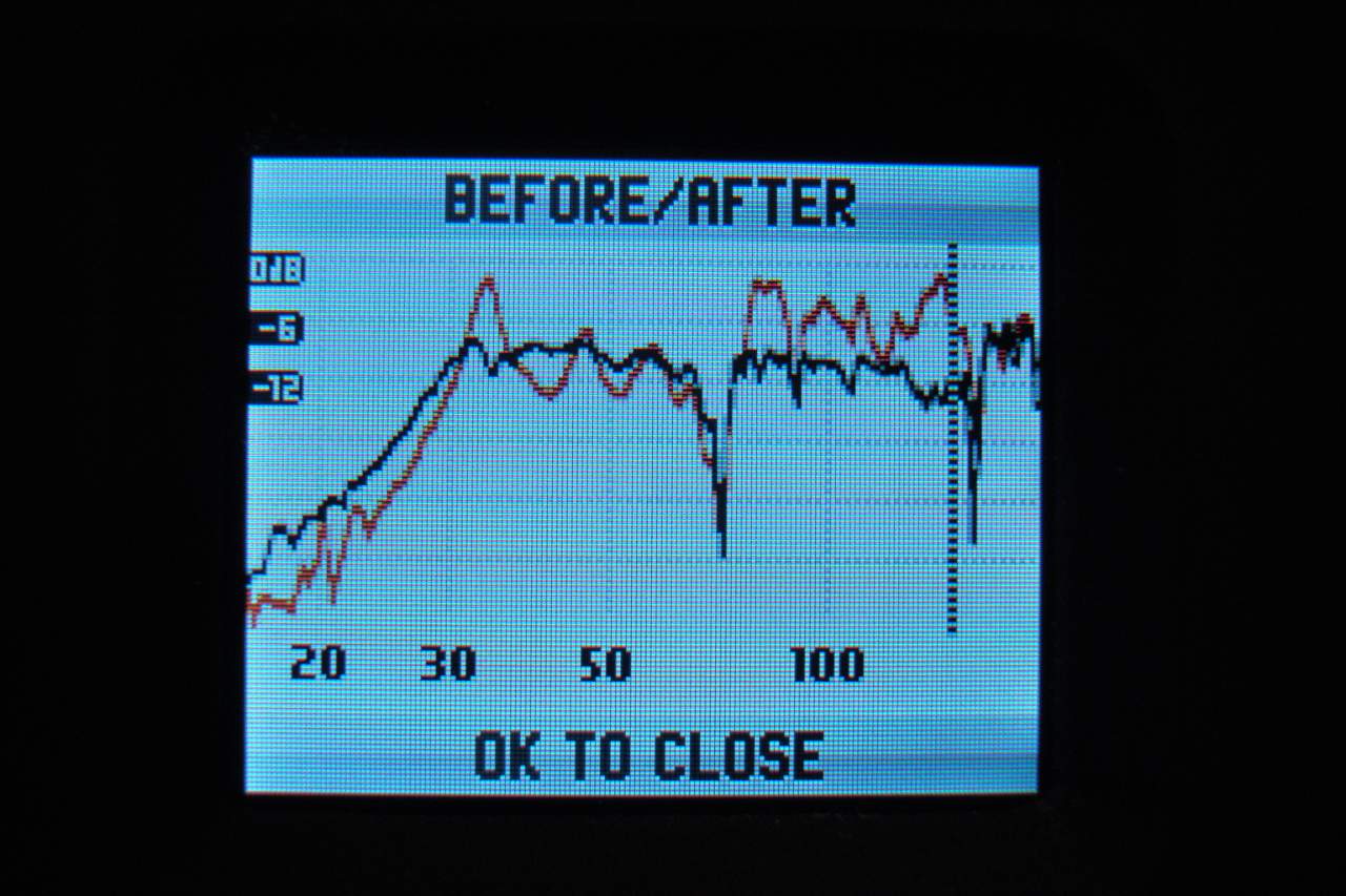

Fabio Cottatellucci Inviato 23 Febbraio 2023 Condividi Inviato 23 Febbraio 2023 Il 21/2/2023 at 23:27, Fabio Cottatellucci ha scritto: Io lo provai per Videohifi, non ricordo se fosse l'X2. Per fare la prova spostai i pezzi base dell'impianto in una stanza di 5x5xh 3,4, praticamente un cubo, la peggior forma possibile. Qui sotto vi riporto la risposta dell'ambiente prima (rosso) e dopo (nero) la correzione del DSpeaker: Notare che, dopo il limite della correazione automatica a 150 Hz (linea verticale), la correzione manuale non era stata impostata quindi le due curve coincidevano. Link al commento https://melius.club/topic/13089-dspeaker-anti-mode-x2/#findComment-748815 Condividi su altri siti Altre opzioni di condivisione...
flebo73 Inviato 23 Febbraio 2023 Autore Condividi Inviato 23 Febbraio 2023 Chissa' perchè il buco tra 50 e 100 lo ha lasciato inalterato....... Link al commento https://melius.club/topic/13089-dspeaker-anti-mode-x2/#findComment-748917 Condividi su altri siti Altre opzioni di condivisione...
