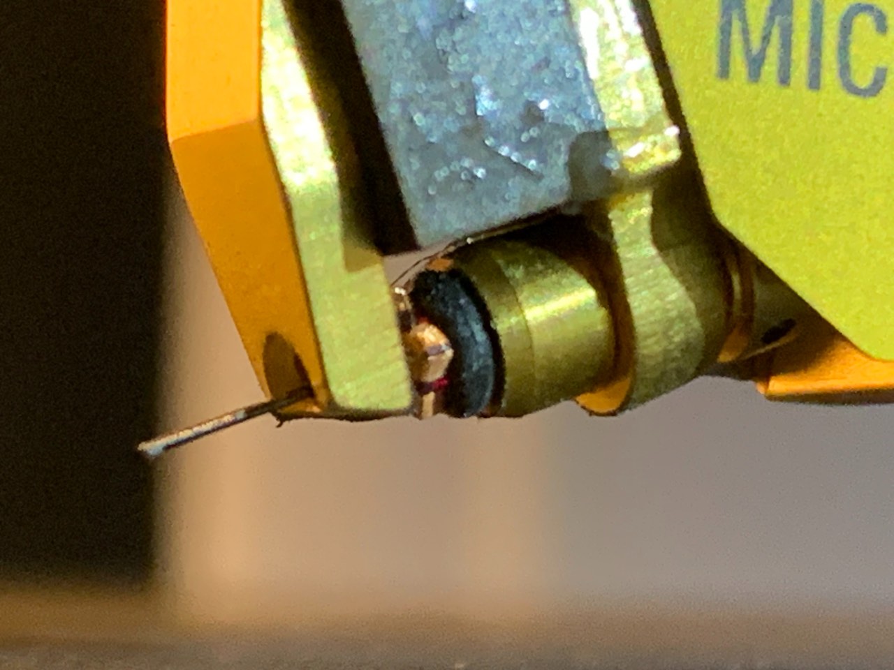

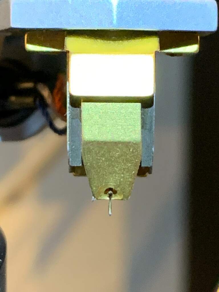

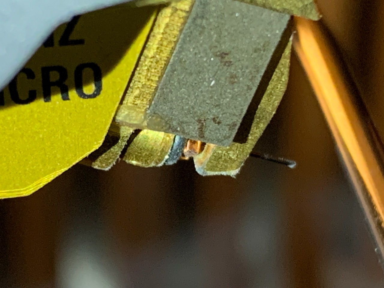

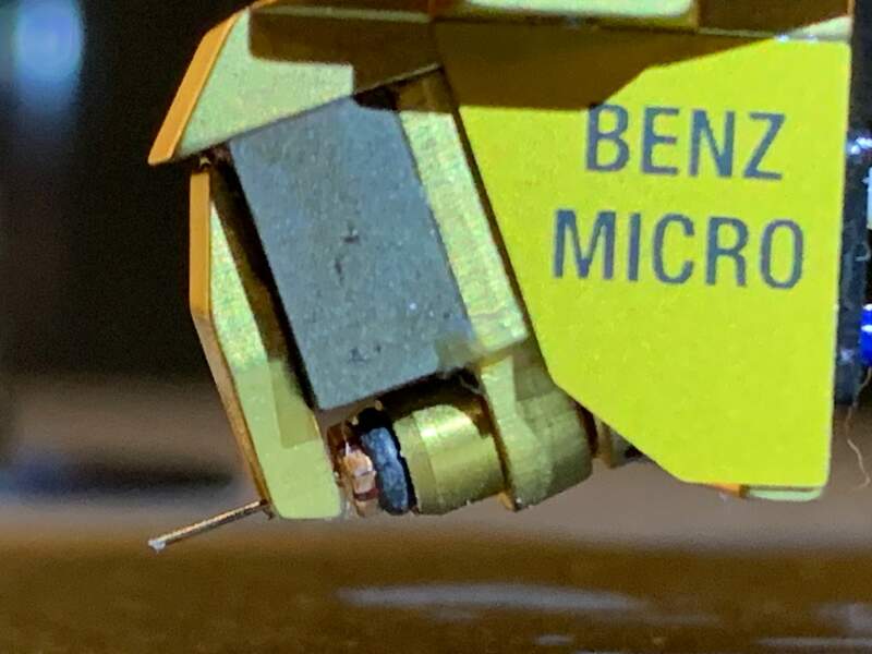

Paolo_AN Inviato 25 Febbraio 2023 Autore Condividi Inviato 25 Febbraio 2023 @Guru Guru Ecco la parte frontale e laterale della mia testina. Ho utilizzato un normale smartphone, non ho altri strumenti a disposizione: . . Se serve posso fornire altre inquadrature. Link al commento https://melius.club/topic/13138-benz-micro-gullwing-slr-magnetizzata/page/2/#findComment-750759 Condividi su altri siti Altre opzioni di condivisione...
Guru Guru Inviato 25 Febbraio 2023 Condividi Inviato 25 Febbraio 2023 @Paolo_AN se riesci fai una zoomata sul damper, possibilmente anche dall'altro lato, giusto per avere la certezza....ma già intravedo un cedimento dell'elastomero esattamente dove il supporto bobine lo sollecita durante la lettura....purtroppo fanno tutte la stessa fine Link al commento https://melius.club/topic/13138-benz-micro-gullwing-slr-magnetizzata/page/2/#findComment-750780 Condividi su altri siti Altre opzioni di condivisione...

Paolo_AN Inviato 25 Febbraio 2023 Autore Condividi Inviato 25 Febbraio 2023 Più di così non riesco a zoomare, poi va decisamente fuori fuoco... . . @Guru Guru Come si capisce che l'elastomero sta cedendo? Link al commento https://melius.club/topic/13138-benz-micro-gullwing-slr-magnetizzata/page/2/#findComment-750887 Condividi su altri siti Altre opzioni di condivisione...
Guru Guru Inviato 25 Febbraio 2023 Condividi Inviato 25 Febbraio 2023 @Paolo_AN nella prima foto, se ci fai caso ad altezza dello spigolo del supporto bobine c’è come un taglietto. Nella terza foto la parte superiore dell’elastomero sembra sgretolato. Ma le foto non sono nitidissime 1 Link al commento https://melius.club/topic/13138-benz-micro-gullwing-slr-magnetizzata/page/2/#findComment-750912 Condividi su altri siti Altre opzioni di condivisione...
