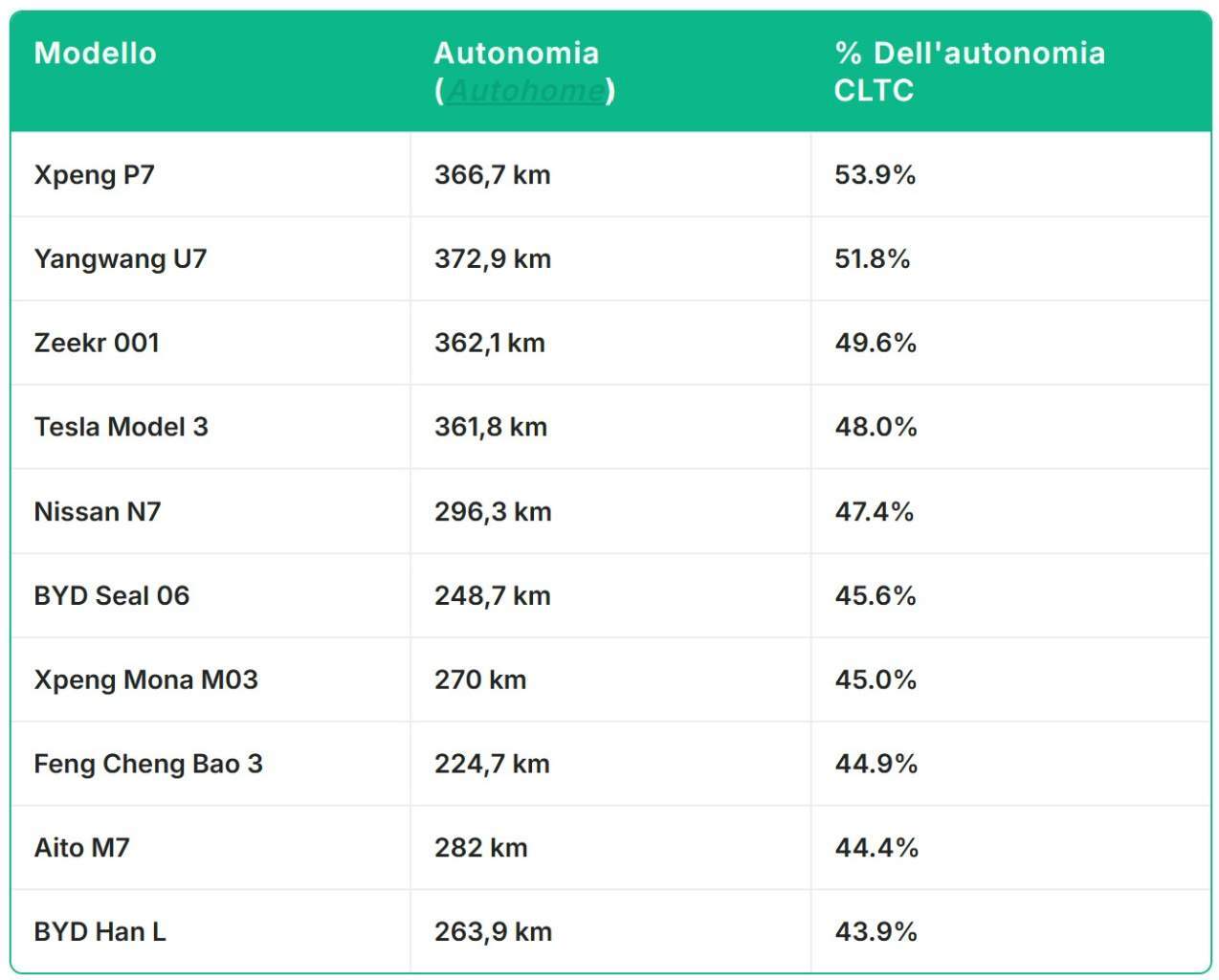

Visto che siamo nella stagione fredda condivido un'articolo sul tema del decadimento dell'autonomia alle basse temperature.
Da notare che i veicoli elettrici cinesi ormai dominano tutte le classifiche, che siano di autonomia, prestazioni o sicurezza (test euro NCAP). In questo test ci sono anche  alcune europee con risultati deludenti.

5) Poi sul rendimento pessimo delle batterie al litio delle BEV con il freddo, visto che non mi credi, c'è tanta letteratura a riguardo:
qui addirittura parlano di riduzioni dal 35 al 50% con il freddo, che è poi la stessa esperienza che ho fatto io anche se non ho raggiunto questi valori di picco.
https://www.mdpi.com/2071-1050/17/10/4259
