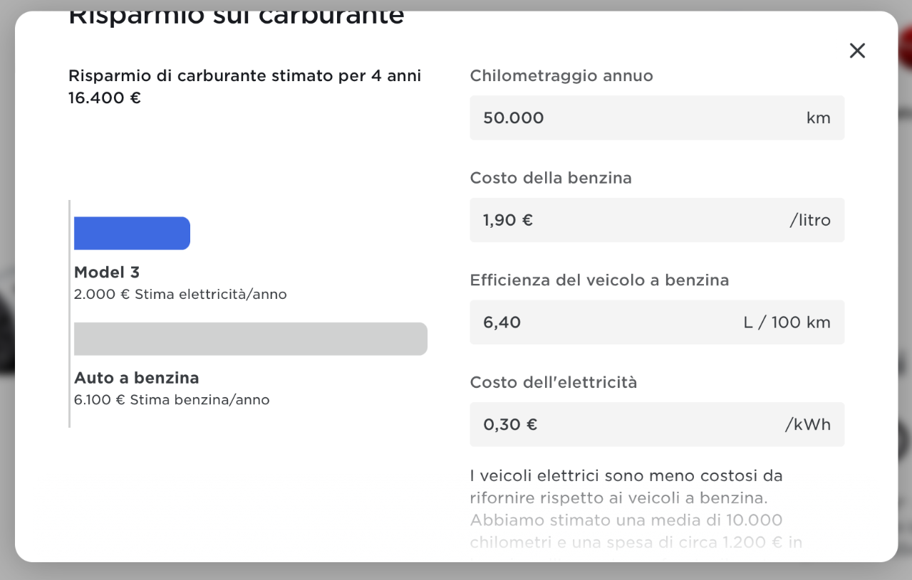

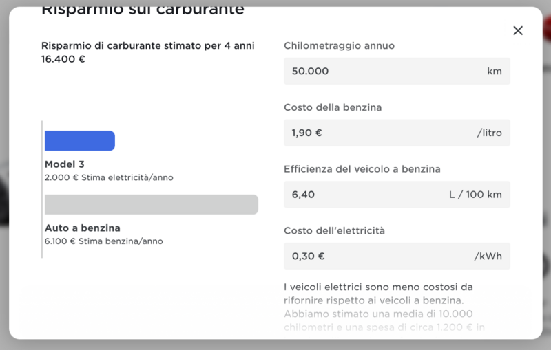

con 50’000 km anno e se paga la corrente con un buon contratto - fai anche 0.30€ Kwh - risparmia la metà di combustibile, più bollo e più la poca manutenzione.
Il piccolo sovrapprezzo dei 10kw li ripaga in due tre settimane max.
il punto di pareggio con i prezzi attuali di  benzina e gasolio é a 0.6€ kwh circa in media…ogni cents in meno di prezzo è risparmio
Posso fare tutti i calcoli di dettaglio, li ho già fatti 100 volte so quel che dico
Ps… ho visto che hai dato anche tu numeri corretti
Con 50’000 km anno uno che torna sempre a casa, ad oggi, paga una Tesla mod 3 intera e risparmia un altro 10mila € abbondanti. Ad oggi come prezzi
