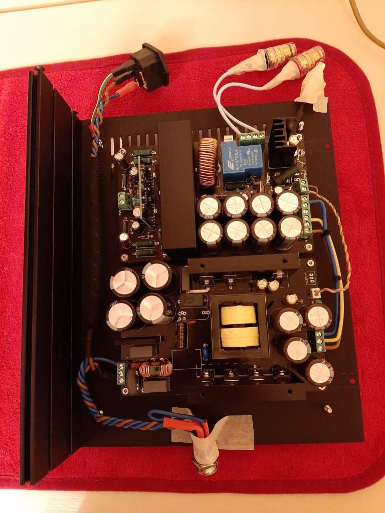

andrea7617 Inviato 26 Febbraio 2023 Autore Condividi Inviato 26 Febbraio 2023 Ecco il primo finale in fase di assemblaggio. Per questi non ho lesinato sul materiale: case hifi2000 tutto in alluminio con opzione coperchio tutto asolato, piedi in alluminio da 49 mm, connettori di qualità più elevata, ho preso la pinza per crimpare i faston, faston tutti a misura perfetta, pulsante di accensione illuminato ambra, viti tutte con foro filettato anziché controdado, serigrafia al posto di adesivi... Dopo la soddisfazione della scheda Sure volevo costruire qualcosa di definitivo per me... Link al commento https://melius.club/topic/13169-help-schede-finali-in-classe-d-tipo-zero-zone-che-non-si-accendono/page/2/#findComment-751289 Condividi su altri siti Altre opzioni di condivisione...

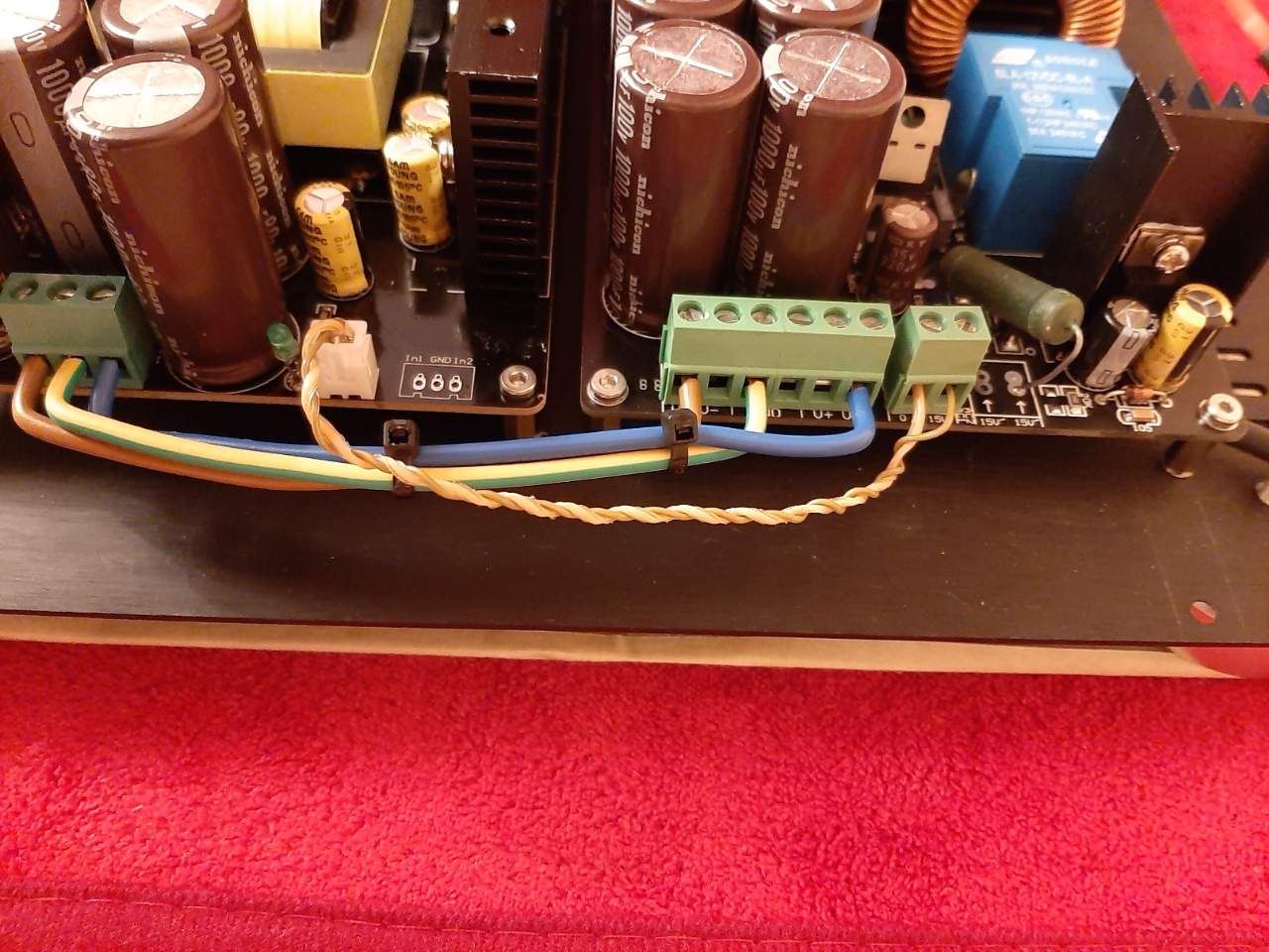

andrea7617 Inviato 26 Febbraio 2023 Autore Condividi Inviato 26 Febbraio 2023 E questo il collegamento che non faceva e non scattava il relè (quello con i fili sottili) Link al commento https://melius.club/topic/13169-help-schede-finali-in-classe-d-tipo-zero-zone-che-non-si-accendono/page/2/#findComment-751294 Condividi su altri siti Altre opzioni di condivisione...
