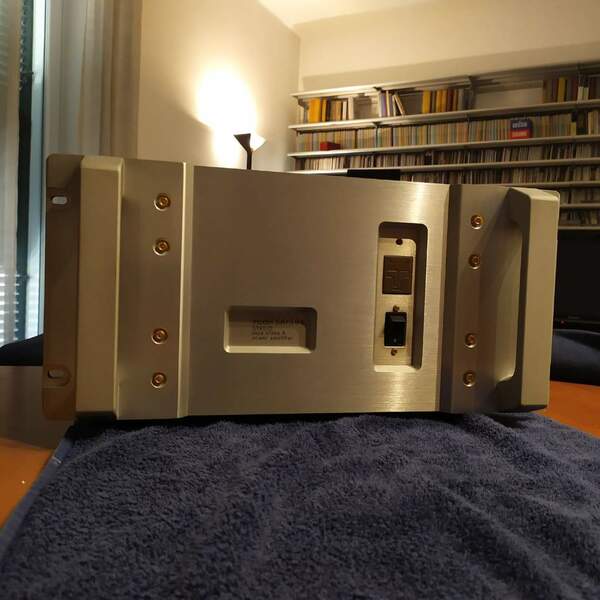

@spersanti276 Ciao, scusa puoi parlare -anche brevemente- di questo modello, che mi sembra abbastanza recente?
Leggo -a malapena- essere un pure classe A:classic_ohmy:; ma vale per tutti i watt che eroga? Perchè a volte ho letto di finali che magari erogavano in classe A solo i primi 30/35 watt, poi erogavano in AB.
Un' ultima cosa: hai mai sentito/posseduto uno stasis 2? Se sì che differenze hai sentito?

spersanti276
@Discopersempre2 E' del 1994, fu l'ultimo Threshold progettato interamente da Pass, 60+60 w tutti in pura classe A.
https://www.diyaudio.com/community/threads/threshold-amplifier-overview-and-schematic-collection-of-all-models.175138/
Qui ne parlammo poco tempo fa:
Mai posseduto uno stasis ma se fosse a posto sicuramente andrebbe benone.

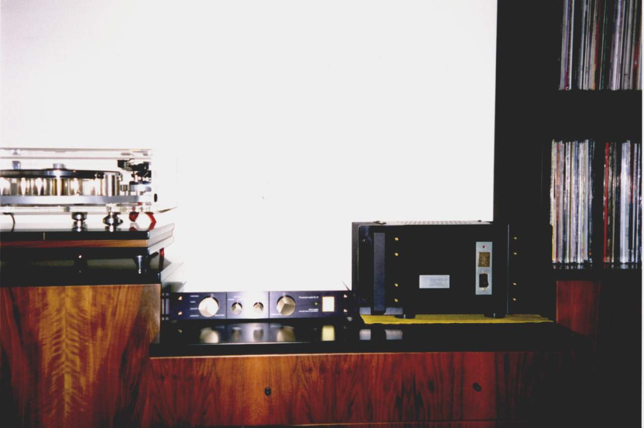

@Monek  Comunque potrebbe suonarti l'SL 10 brillante per via dell'accoppiata con i finali della stessa casa; hai provato anche con altri finali per indicarlo come "brillante?"
Ai tempi prima del recap in cerca di un finale definitivo lo provai con un Classè Audio DR 10, con un Kinergetics Kba 75, con un Classè Audio DR3 e con un'altro paio di finali di cui non ricordo il nome ma con tutti questi ha sempre mantenuto l'impostazione sonora che ti ho indicato più su; soltanto con un finale della stessa casa anch'esso avuto in prova (Threshold SA 3.9) suonava graffiante sulle alte frequenze e con acuti al limite del sopportabile al punto che pensai il finale fosse guasto.
Foto di repertorio
Interpellato il negoziante mi disse di verificare gli ingressi del finale se per caso lo switch fosse impostato su bilanciato ma così non era....insomma proprio non legavano assieme al punto che rimasi profondamente deluso del fatto che l'accoppiata non andava bene in quanto desideravo ardentemente quel finale ma dovetti desistere; forse il finale difettoso? Difficile dirlo al punto che presi altro e come ho scritto più su fu il finale definitivo e quando dico definitivo mantengo sempre la parola altrimenti evito di dirlo. :classic_biggrin:
https://melius.club/topic/13200-restauro-vecchi-threshold/page/2/#findComment-758359
@BEST-GROOVE osservazione interessante, faro' qualche prova in piu. Nel mio caso non suona graffiante, piu che altro aperto, e su certi dischi sta cosa non perdona. Sta di fatto che per tutta una serie di motivi che non sto a dire, ho solo provato un pre diverso (Linn Kairn) che suona si piu caldo, ma certamente meno trasparente. Non ho provato finali differenti, sorgenti differenti o diffusori differenti. Sia sul Kairn che sull SL10 ho usato sempre e solo lo stadio fono (con un Sondek LP12 con testina Kandid), e un altra ipotesi che mi sono fatto e' che il match fra Kandid e SL10 non sia ideale nonostante abbia provato tutte le varie impostazioni possibili. Dovrei riuscire a fare qualche prova in piu x arrivare a delle conclusioni piu precise. Magari come dici tu e' proprio l'abbinamento coi finali Threshold, pero' mi sembrerebbe strana sta cosa....
