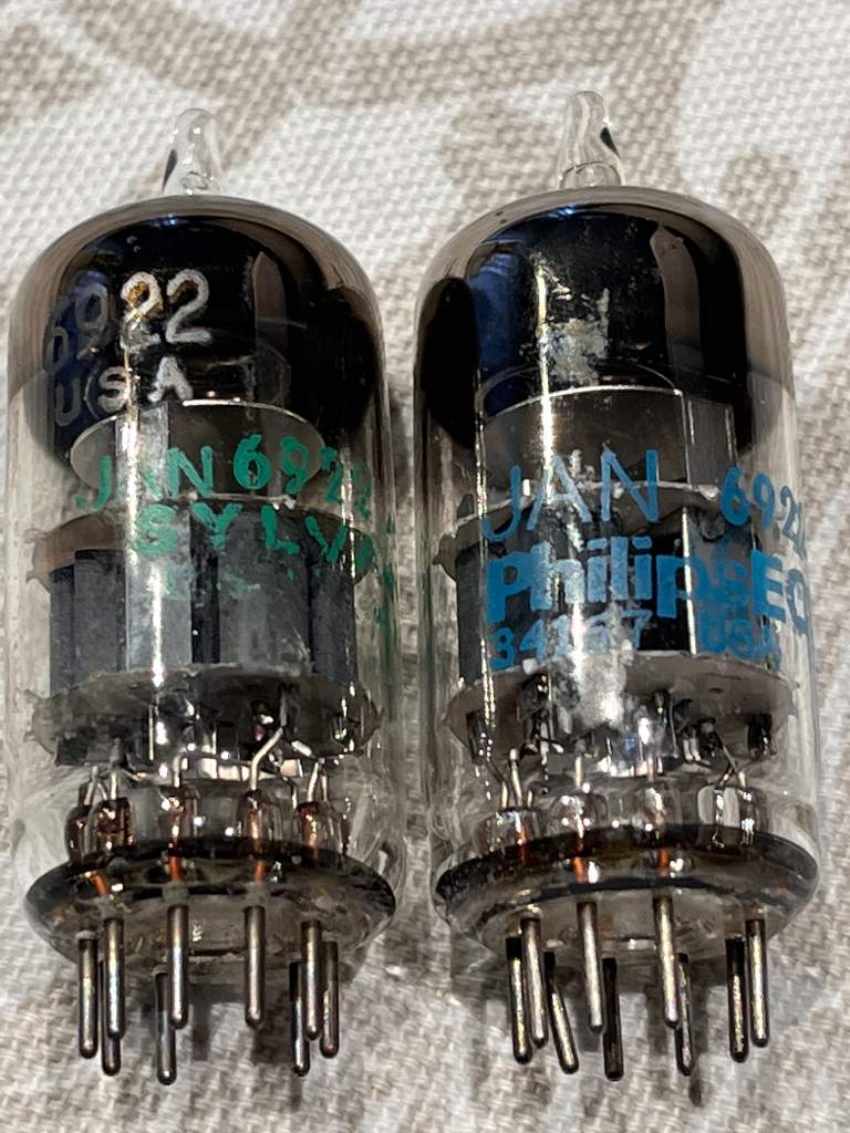

alberto75 Inviato 1 Marzo 2023 Condividi Inviato 1 Marzo 2023 possiedo anceh 2 Jan Sylvania (scritta verde) e 4 jan philips (scritta blu) che mi sembrano identiche a quelle postate da @M.B. ad occhio... Link al commento https://melius.club/topic/13235-valutazione-valvole-philips-6922/page/2/#findComment-755234 Condividi su altri siti Altre opzioni di condivisione...
indifd Inviato 1 Marzo 2023 Condividi Inviato 1 Marzo 2023 @alberto75 Ciao, le prime le hai individuate correttamente 7L6 *1J - ottobre 1961 Hicksville USA (stab. Amperex) - buone 6922/E88CC, le prime halo getter prodotte negli USA le seconde sono delle GAA ⊿5H3 - ECC88 prodotte da Philips Heerlen agosto 1965 - small halo getter - discrete valvole dal favorevole rapporto qualità/prezzo fra le storiche, ma progressivamente le quotazioni si stanno alzando, almeno in questo caso con un fondamento IMHO 2 minuti fa, alberto75 ha scritto: sembrano identiche Sempre la stessa valvola in diversi marchi 1 Link al commento https://melius.club/topic/13235-valutazione-valvole-philips-6922/page/2/#findComment-755238 Condividi su altri siti Altre opzioni di condivisione...

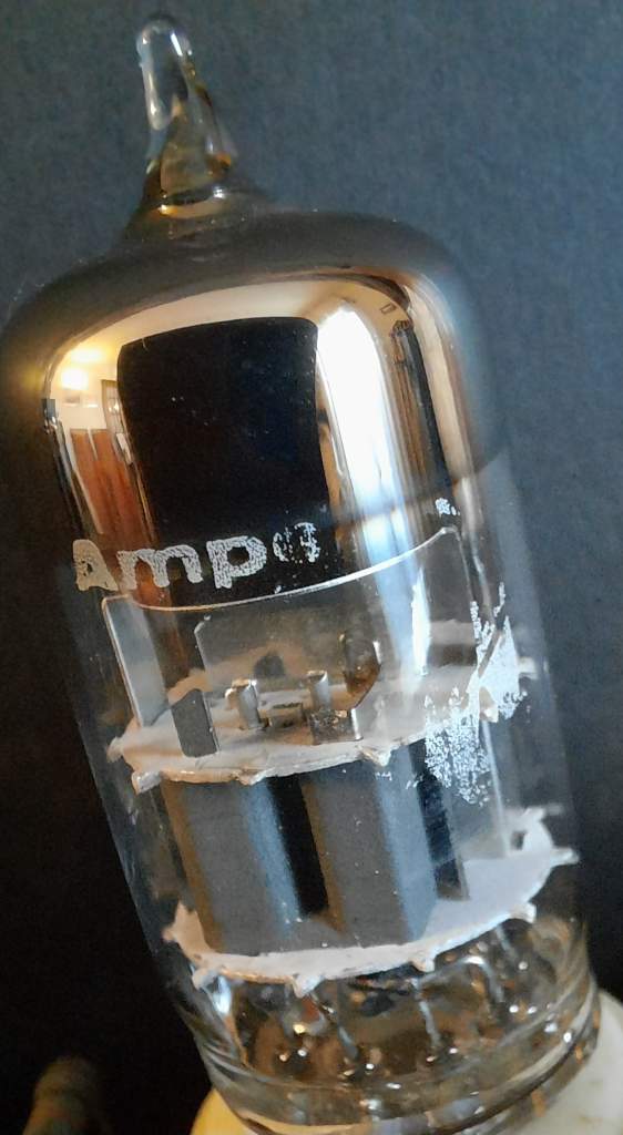

M.B. Inviato 1 Marzo 2023 Autore Condividi Inviato 1 Marzo 2023 @indifd Mi sono arrivate i set di valvole per fare delle prove. Alle foto già pubblicate, allego quelle di un'altra coppia selezionata (sempre in confezione giallo/verde e sempre marcate Amperex bugle boy) che ho da poco montato sul mio ampli otl. Al momento non noto anomalie (ronzio/fruscio/microfonicità). Anche queste valvole, come le precedenti, credo siano delle Sylvania risalenti allo stesso periodo, giusto? Link al commento https://melius.club/topic/13235-valutazione-valvole-philips-6922/page/2/#findComment-755928 Condividi su altri siti Altre opzioni di condivisione...

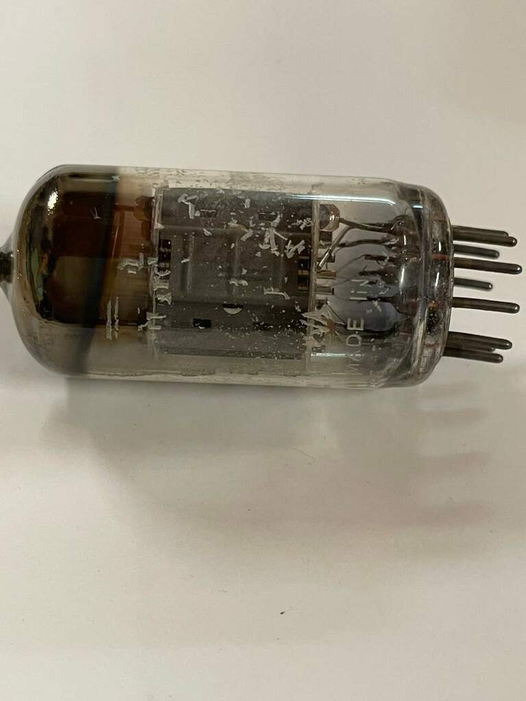

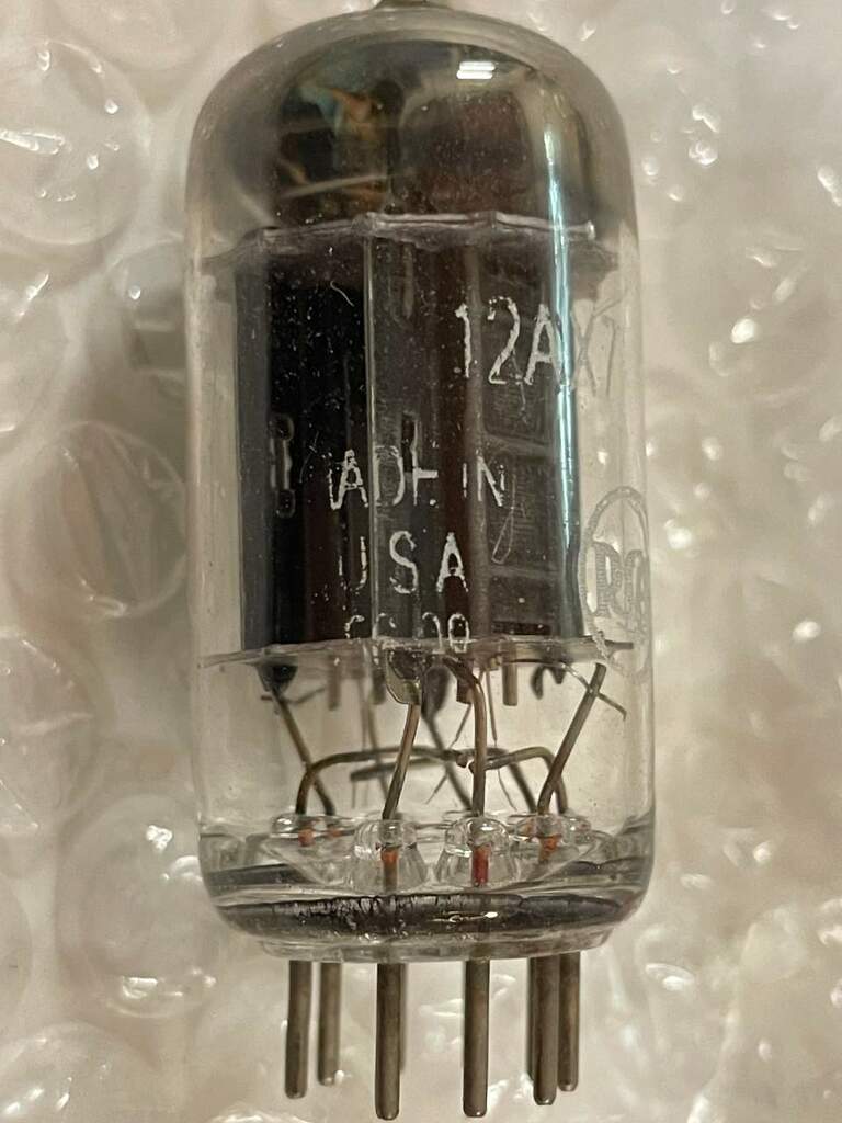

Merlino Inviato 1 Marzo 2023 Condividi Inviato 1 Marzo 2023 @indifd ho ripreso uno scatolo pieno di valvole acquistate circa 20 anni fà, posto alcune foto di 12ax7 (non voglio andare out), ma devo capire: il gettere è squadrato; l'unico codice mezzo cancellato è 5609 Rca credo long black plates Link al commento https://melius.club/topic/13235-valutazione-valvole-philips-6922/page/2/#findComment-756148 Condividi su altri siti Altre opzioni di condivisione...

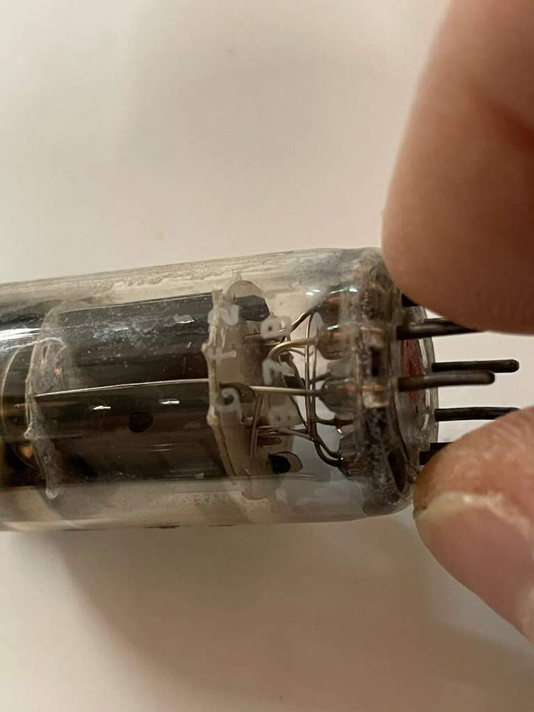

Merlino Inviato 1 Marzo 2023 Condividi Inviato 1 Marzo 2023 Philips miniwatt ring getter codice ⊿2J3 Short Plates Link al commento https://melius.club/topic/13235-valutazione-valvole-philips-6922/page/2/#findComment-756152 Condividi su altri siti Altre opzioni di condivisione...
indifd Inviato 1 Marzo 2023 Condividi Inviato 1 Marzo 2023 Tutto corretto per quel che si vede RCA 12AX7 black long plate square getter - prima versione del 1956 La maggior parte dei produttori dei produttori yankee non utilizzava codici di identificazione dettagliati come quelli europei, a volte specificava il produttore e una data spesso scadenza della garanzia o in alternativa fabbricazione, se al tube tester è efficiente è una discreta valvola (forse la migliore 12AX7 USA), ma inferiore al gruppo delle migliori europee Link al commento https://melius.club/topic/13235-valutazione-valvole-philips-6922/page/2/#findComment-756156 Condividi su altri siti Altre opzioni di condivisione...
indifd Inviato 1 Marzo 2023 Condividi Inviato 1 Marzo 2023 6 minuti fa, Merlino ha scritto: codice ⊿2J3 Purtroppo spesso parte del codice non è più leggibile, al 99% è una I65 ⊿2J3 penultima versione, la meno interessante prodotta assieme alla successiva I66 ⊿__ dimpled disc getter delle produzioni di Philps Heerlen, ovvero meglio di moltissime altre, ma paragonata con quello che producevano negli anni 50 neppure parente lontana IMHO Link al commento https://melius.club/topic/13235-valutazione-valvole-philips-6922/page/2/#findComment-756161 Condividi su altri siti Altre opzioni di condivisione...
Merlino Inviato 1 Marzo 2023 Condividi Inviato 1 Marzo 2023 13 minuti fa, indifd ha scritto: prima versione del 1956 grazie, vuol dire che ho imparato qualcosa? Da cosa si evince la data di fabbricazione? Link al commento https://melius.club/topic/13235-valutazione-valvole-philips-6922/page/2/#findComment-756174 Condividi su altri siti Altre opzioni di condivisione...

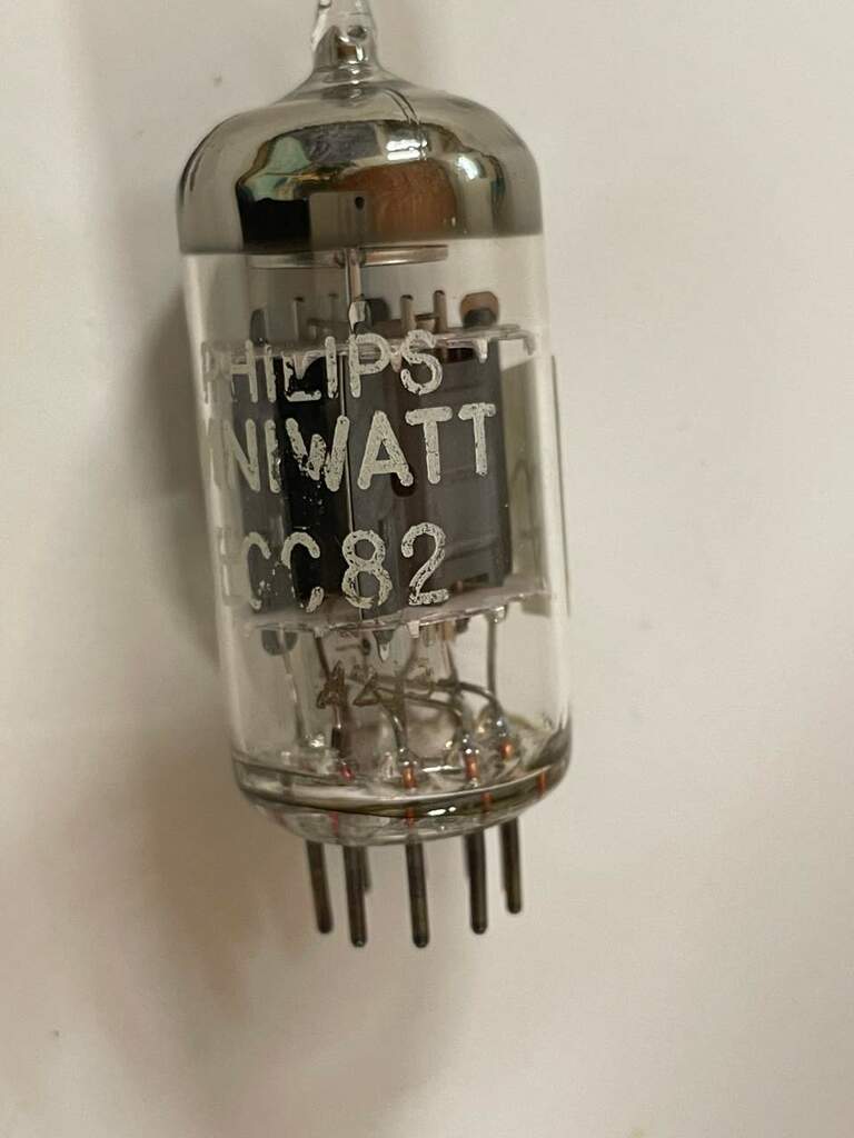

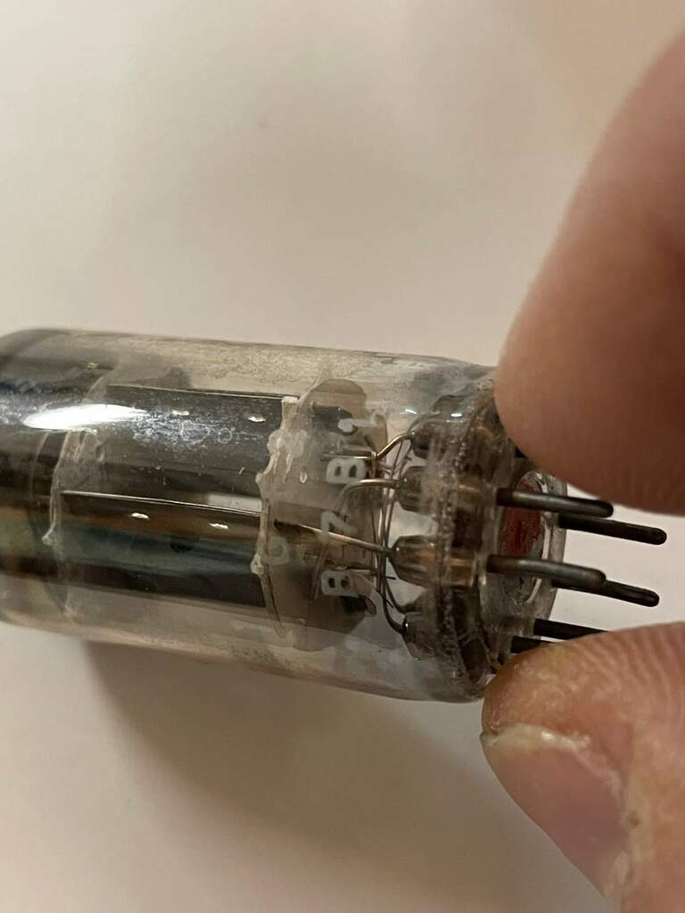

Merlino Inviato 1 Marzo 2023 Condividi Inviato 1 Marzo 2023 Mullard? Telefunken? ring getter codice GF2 B? 8? 7B1 Link al commento https://melius.club/topic/13235-valutazione-valvole-philips-6922/page/2/#findComment-756180 Condividi su altri siti Altre opzioni di condivisione...
indifd Inviato 1 Marzo 2023 Condividi Inviato 1 Marzo 2023 2 minuti fa, Merlino ha scritto: la data di fabbricazione? Sui codici yankee devo ancora "studiare" in quanto a parte le 6550 (roba loro) per tutto il resto di mio interesse il meglio è stato fatto da noi europei (mi sono interessato poco delle loro produzioni a parte le 12AX7/ECC83), i diversi produttori non avevano lo stesso standard e a volte neppure utilizzavano codici relativi a data produzione/scadenza garanzia A volte come in questo caso indicavano con codice a 4 caratteri numerici anno-mese o anno-settimana, la struttura della valvola è per quelle produzioni un aspetto importante per distinguere l'evoluzione delle versioni di un produttore Link al commento https://melius.club/topic/13235-valutazione-valvole-philips-6922/page/2/#findComment-756182 Condividi su altri siti Altre opzioni di condivisione...
indifd Inviato 1 Marzo 2023 Condividi Inviato 1 Marzo 2023 9 minuti fa, Merlino ha scritto: GF2 B? 8? 7B1 Gf2 B7B1 = ECC82 placca corta di Mullard Blackburn febbraio 1967, la più diffusa ECC82 di Blackburn a placca corta Questo ti fa capire la differenza con le produzioni yankee, se hai il codice anche senza conoscere la storia delle versioni e le strutture tipiche associate hai già la carta d'identità di una valvola storica Anche se il marchio è cancellato, anche se manca il riferimento alla tipologia ECC82, anche se la struttura interna è identica ad altre tipologie prodotte in quel periodo da Mullard Blackburn quella valvola è al 100% una ECC82 codice Gf2 B7B1 - placca corta Mullard Blackburn febbraio 1967 Link al commento https://melius.club/topic/13235-valutazione-valvole-philips-6922/page/2/#findComment-756185 Condividi su altri siti Altre opzioni di condivisione...
indifd Inviato 1 Marzo 2023 Condividi Inviato 1 Marzo 2023 3 ore fa, M.B. ha scritto: Sylvania risalenti allo stesso periodo, giusto? Al 100% 1 Link al commento https://melius.club/topic/13235-valutazione-valvole-philips-6922/page/2/#findComment-756206 Condividi su altri siti Altre opzioni di condivisione...
