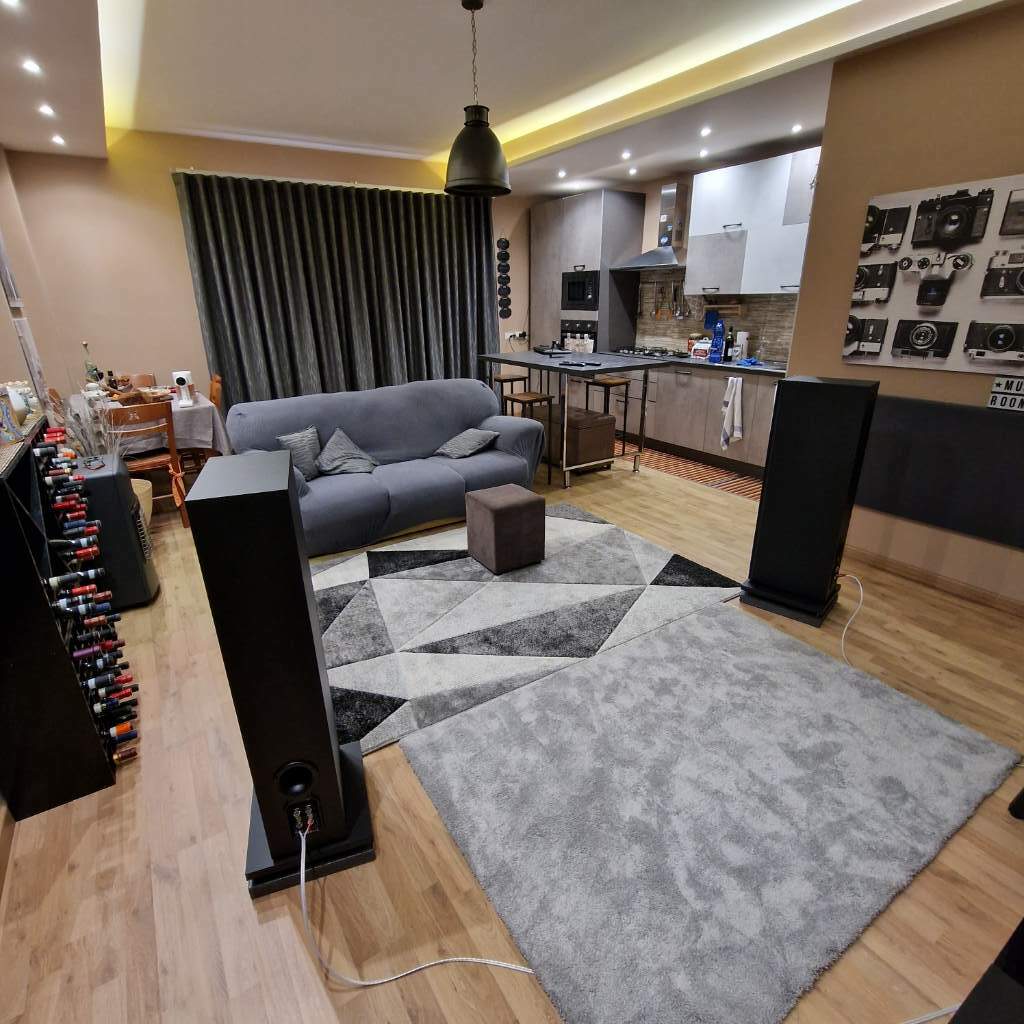

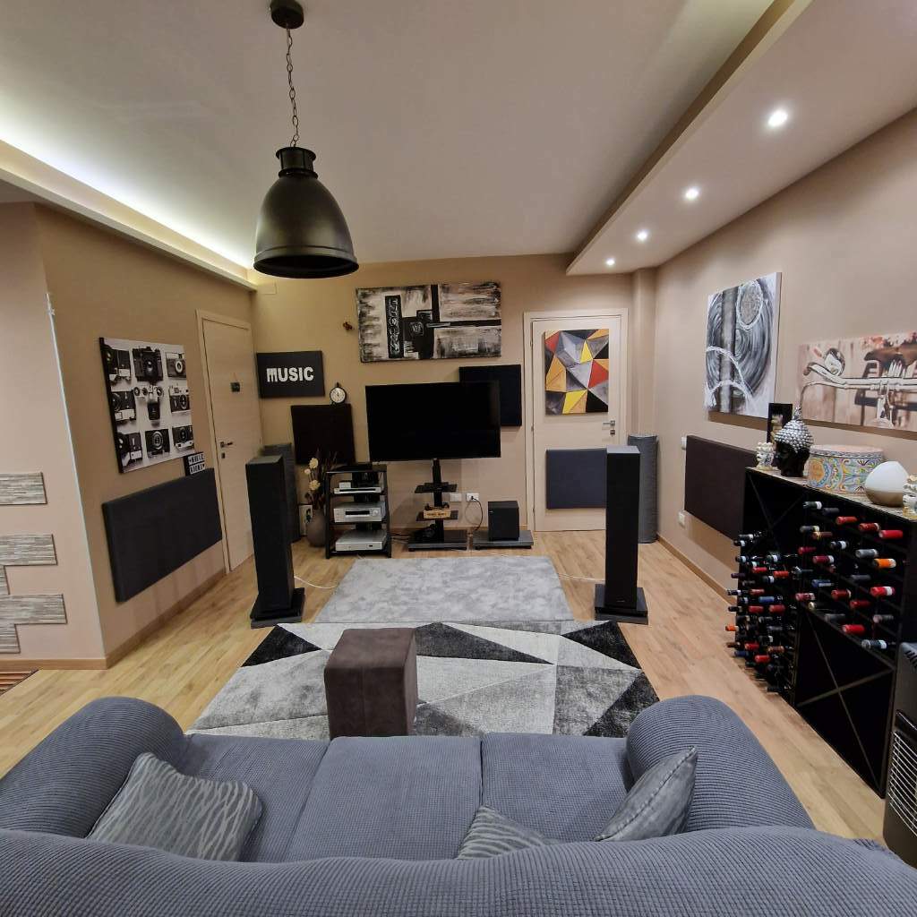

vick75 Inviato 1 Marzo 2023 Autore Condividi Inviato 1 Marzo 2023 questo e' il mio ambiente. Link al commento https://melius.club/topic/13253-cambio-ampli/#findComment-755184 Condividi su altri siti Altre opzioni di condivisione...

naim Inviato 1 Marzo 2023 Condividi Inviato 1 Marzo 2023 @vick75 Guardando le foto, il tuo ambiente non sembra avere nulla di critico, chiedo però una cosa: che distanza hai tra i diffusori e la parete posteriore? Link al commento https://melius.club/topic/13253-cambio-ampli/#findComment-755410 Condividi su altri siti Altre opzioni di condivisione...
samana Inviato 1 Marzo 2023 Condividi Inviato 1 Marzo 2023 L’ambiente sembra buono. Azzardo un paio di ipotesi, una delle quali e’ gia’ stata avanzata. Probabile che il Krell e le B&W non vadano d’accordo (non e’ che l’ampli ha qualcosa che non va ?). I diffusori mi paiono troppo distanti dalla parete di fondo, un paio di metri ? Se cosi’ fosse, potrebbe essere quello il problema. Si potrebbe trovare un altro ampli o ore e finale e dal risultato si dovrebbe capire qualcosa in piu’. Ultima possibilità, sono i diffusori ad avere questo carattere. Link al commento https://melius.club/topic/13253-cambio-ampli/#findComment-755442 Condividi su altri siti Altre opzioni di condivisione...
il Marietto Inviato 1 Marzo 2023 Condividi Inviato 1 Marzo 2023 Non vedo il problema se dei diffusori dinamici suonano in aria libera , planari ed elettrostatici hanno una sorta di vincolo con la parete retrostante . piuttosto chiederei a @vick75 il criterio del posizionamento dei pannelli a muro ai lati dei diffusori , magari è solo una questione di prospettiva ma dalla foto parrebbero non centrati per eliminare le prime riflessioni , forse la soluzione al problema sta tutta qua . Link al commento https://melius.club/topic/13253-cambio-ampli/#findComment-755555 Condividi su altri siti Altre opzioni di condivisione...
