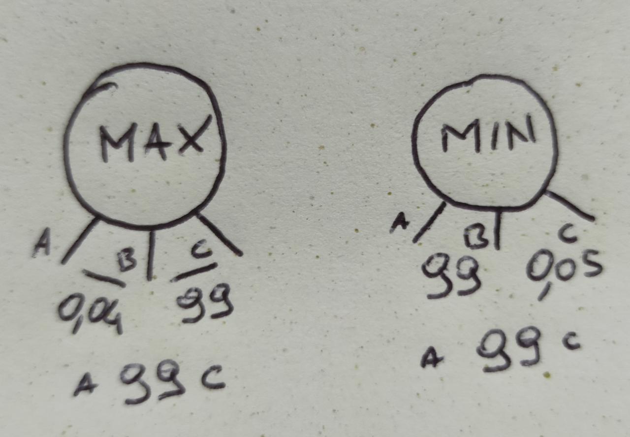

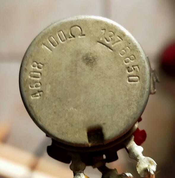

Severus69 Inviato 18 Aprile 2021 Condividi Inviato 18 Aprile 2021 Ciao a tutti, ho da poco costruito dei diffusori con altoparlanti triassiali Electrovoice. Sono contentissimo del suono tranne che della gamma alta che risulta poco presente compromettendo l'ambienza ed il dettaglio. I tweeter sono controllati da Lpad da 100 ohm. Ho effettuato delle misure scollegandoli dai tweeter. I valori rilevati sono quelli in foto, con apertura Max e Min. Anche al massimo come detto gli alti sono indietro. Se sostituisco gli Lpad con altri con valori differenti posso incrementare il livello dei tweeter? Altrimenti l'alternativa è un tweeter aggiuntivo tagliato a 10 kHz come mi ha consigliato un appassionato Electrovoice americano. Grazie a chi mi darà consigli. Link al commento https://melius.club/topic/1326-quesiti-su-l-pad/ Condividi su altri siti Altre opzioni di condivisione...

Severus69 Inviato 18 Aprile 2021 Autore Condividi Inviato 18 Aprile 2021 @audio2 Quindi se io volessi eliminare l' Lpad e avere lo stesso livello del tweeter al max (vedi post 1) dovrei mettere una resistenza da 99 ohm arrotondiamo a 100 tra b e c, e niente tra a e b. Giusto? Link al commento https://melius.club/topic/1326-quesiti-su-l-pad/#findComment-47802 Condividi su altri siti Altre opzioni di condivisione...
audio2 Inviato 18 Aprile 2021 Condividi Inviato 18 Aprile 2021 per avere il livello del tw al max non ci devi mettere niente e collegarlo diretto al cross senza resistenze*, dalle formule che ho io con un tw da 8 ohm ( non so il tuo da quanto è ) con 0.5 ohm in serie e 135 ohm in parallelo ho un' attenuazione di 0.5 db il che è abbastanza vicino al minimo attenuabile, per avere - 1 db, serie 0.9 ohm parallelo 66 ohm. le eventuali prove le devi fare dopo aver aggiunto, filtrato ed attenuato il supertweeter, perchè se lo tagli chessò a 10mila come suggerito, comunque vai a rinforzare anche la gamma sotto la frequenza di taglio, che poi va a sommarsi con quello che hai adesso. * non mi prendo alcuna responsabilità se si dovesse bruciare qualcosa, tipo per esempio il tweeter stesso. 1 Link al commento https://melius.club/topic/1326-quesiti-su-l-pad/#findComment-47838 Condividi su altri siti Altre opzioni di condivisione...
viale249 Inviato 19 Aprile 2021 Condividi Inviato 19 Aprile 2021 Quello postato in foto mi sembra un normale potenziometro... Link al commento https://melius.club/topic/1326-quesiti-su-l-pad/#findComment-49557 Condividi su altri siti Altre opzioni di condivisione...
buranide Inviato 24 Aprile 2021 Condividi Inviato 24 Aprile 2021 Il 19/4/2021 at 20:15, viale249 ha scritto: mi sembra un normale potenziometro... In effetti mai visto un Lpad da 100 ohm... (standard sono 4 / 8 / 16) Link al commento https://melius.club/topic/1326-quesiti-su-l-pad/#findComment-56547 Condividi su altri siti Altre opzioni di condivisione...
buranide Inviato 24 Aprile 2021 Condividi Inviato 24 Aprile 2021 Il 18/4/2021 at 13:55, Severus69 ha scritto: con l' Lpad aperto tutto gli alti sono carenti. Con il potenziometro al max (quello non è un lpad) ti ritrovi cmq una resistenza di 100 ohm in parallelo al tw. prova ad eliminare completamente il potenziometro. Link al commento https://melius.club/topic/1326-quesiti-su-l-pad/#findComment-56565 Condividi su altri siti Altre opzioni di condivisione...
Severus69 Inviato 24 Aprile 2021 Autore Condividi Inviato 24 Aprile 2021 @buranide Grazie, e come faccio con i cavetti a,b e c per eliminare il potenziometro? Non sono un esperto e mi era stato detto che era un Lpad. Se riesco ad aumentare gli alti senza un tweeter aggiuntivo sarebbe il top. Link al commento https://melius.club/topic/1326-quesiti-su-l-pad/#findComment-56570 Condividi su altri siti Altre opzioni di condivisione...
buranide Inviato 24 Aprile 2021 Condividi Inviato 24 Aprile 2021 7 minuti fa, Severus69 ha scritto: come faccio con i cavetti a,b e c per eliminare il potenziometro Scusa, ma almeno hai uno schema del crossover? Cmq dalla tua indicazione di max e min (immagino max volume del tw) basta staccare il cavo collegato a C e mettere a max la manopola (0 ohm tra A e B). Il tw è collegato a B e C, e C è collegato a massa? Link al commento https://melius.club/topic/1326-quesiti-su-l-pad/#findComment-56583 Condividi su altri siti Altre opzioni di condivisione...
