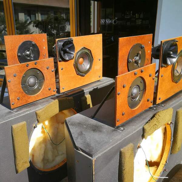

Questo è un messaggio popolare. ilbetti Inviato 3 Marzo 2023 Questo è un messaggio popolare. Condividi Inviato 3 Marzo 2023 Ecco l'ultimo intervento sulle DQ10. Erano state abbandonate in un cappa no in campagna. Smontate in ogni parte, ricostruito il legno marcio, ribordate, Sostituiti i condensatori e le resistenze, pressoché tutte fuori tolleranze.... Il crossover di questi diffusori è un crossover "serie" non è un crossover "parallelo". È una differenza sostanziale che se non considerata può totalmente far perdere la straordinaria "magia" di questi diffusori. Ma, se chi interviene ha conoscenza tecnica e "mestiere" il risultato lascia a bocca aperta... 5 Link al commento https://melius.club/topic/13278-dahlquist-dq-10guardate-che-meraviglia-di-restauro-di-un-grande-classico/#findComment-757578 Condividi su altri siti Altre opzioni di condivisione...
Ulmerino Inviato 3 Marzo 2023 Condividi Inviato 3 Marzo 2023 @ilbetti ciao Lorenzo, infatti in un crossover "serie" alcuni componenti filtrano diverse vie... Questo e' uno dei rari casi in cui sostituire indiscriminatamente gli elettrolitici con polipropilene o poliestere può portare a squilibri timbrici che fanno perdere la magia del loro suono...per le dq10 sostituirei tutti i condensatori ma rispettando il tipo originale... Link al commento https://melius.club/topic/13278-dahlquist-dq-10guardate-che-meraviglia-di-restauro-di-un-grande-classico/#findComment-757607 Condividi su altri siti Altre opzioni di condivisione...
