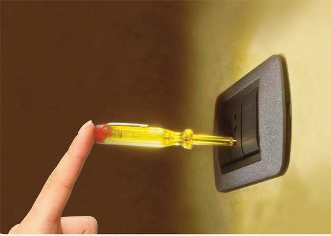

Ero quasi certo della Tua residenza romana perché moltissime zone di Roma come in realtá anche tante altre sparse in Italia, sono ancora caratterizzate dalla circostanza dell'essere alimentate da una Tensione Fase-Fase concatenata al posto della classica Tensione Fase-Neutro.
E questa cosa é assolutamente perniciosa e deleteria per i nostri amati setup audio e in particolare proprio per le amplificazioni caratterizzate dall'avere le alimentazioni duali con il classico Rail Positivo e il Rail negativo che vengono progettati per funzionare al meglio proprio con le alimentazioni Fase-Neutro sul quale tantissimi si affannano (giustamente e saggiamente) a metter i fase tutte le loro elettroniche audio (Sorgenti, Preamplificatori e Amplificatori).
Mi sentirei pertanto di suggerirti in primis di appurare questa circostanza dell'eventuale alimentazione domestica Fase-Fase comprando con pochi Euro da un negozio che non sia di cinesi, un buon Cacciavite Cercafase certificato e di verificare nei due poli delle tue prese domestiche se la Fase é presente e accende il cacciavite su uno solo dei fori (bene) o di entrambi i fori (male) delle tue prese domestiche.

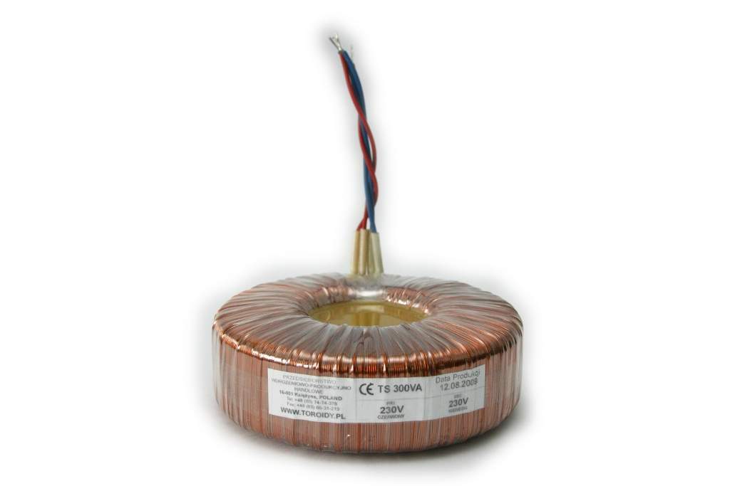

intanto ringrazio te e tutti gli intervenuti per avermi aiutato a comprendere questo fenomeno. Puoi darmi qualche suggerimento su modelli, dimensionamento e modalità di installazione tanto per farmi un’idea?

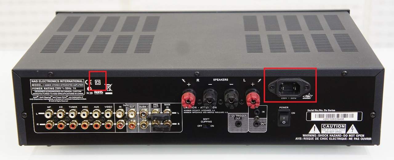

Un mio datato ricordo, confermato da un foto reperita in rete, mi precisa che il Tuo amplificatore NAD é caratterizzato dalla circostanza dell'avere uno chassis con un doppio isolamento e non necessitando del polo di messa a terra,  é quindi contraddistinto dall'avere una vaschettina di alimentazione IEC posteriore con i solo due poli di alimentazione.
Motivo per cui non vedo nessuna particolare pregiudiziale tecnica ad alimentare con un Trasformatore di isolamento sia l'amplificatore che l'alimentatore switching del tuo DAC Topping E50.
Per quanto riguarda il dove reperire il trasformatore Ti segnalo senza riserva alcuna l'eccellente polacca Toroyd.pl dove con poco piú di una ottantina di Euro compresa la spedizione, potrai acquistare un ottimo Trasformatore da 400VA di Potenza che ritengo ampiamente sufficiente per le Tue necessitá.
Dopo di ché trovare un buon elettricista (che fattura e certifica) che Ti assembla il tutto in un idoneo contenitore dotato di due vaschettine IEC di Ingresso/Uscita con relativo fusibile e un interruttore luminoso, non dovrebbe essere impresa disperata.
