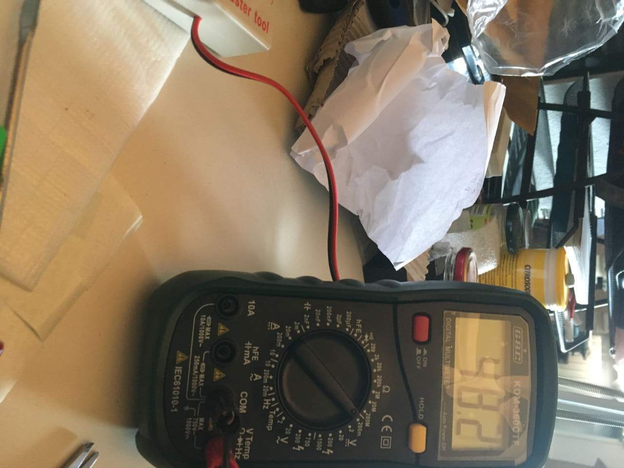

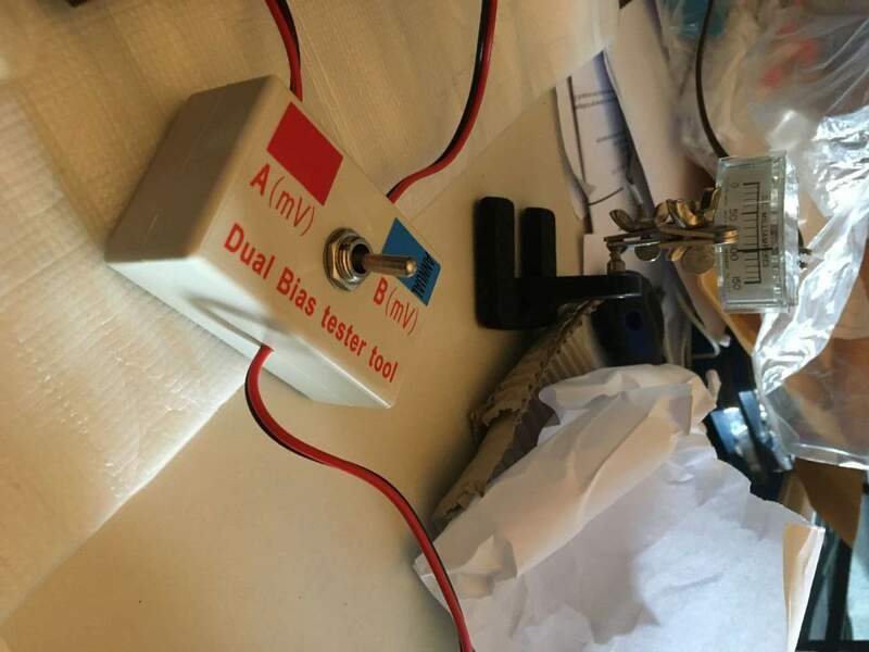

Mi compro un probe (Dual Bias Tester tool), di fatto sono due zoccoli passanti da installare negli zoccoli del finale e su cui installare le valvole del push pull, dagli zoccoli escono due fili che finiscono in uno scatolotto, che permette di switchare la misura tra le due valvole, e da li vado ad un tester. C'e' una resistenza tarata da 1ohm, col tester leggo direttamente i mV (quindi i mA) che scorrono in ogni singola valvola del push pull. Sul test point dell'ampli leggo in contemporanea la corrente complessiva, direttamente in mA.
Posso quindi per tentativi successivi, con tanta pazienza, cambiando una valvola per volta e misurando, selezionare una coppia di valvole che siano molto ben accoppiate, cioè assorbano più o meno la stessa corrente di bias.
qualcosa di simile?

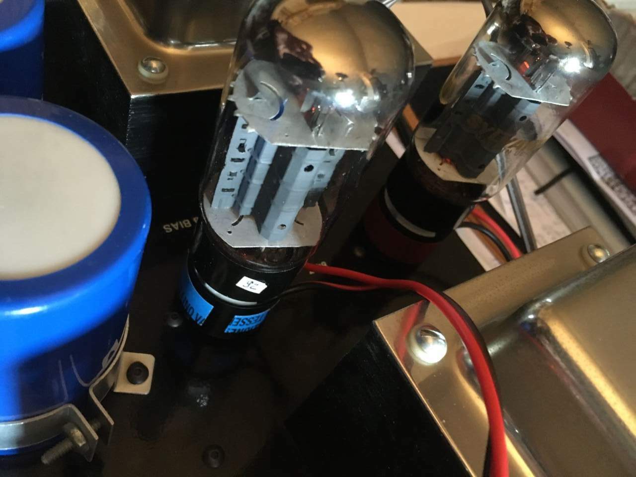

Intanto, i finali in questione sono due splendidi Quicksilver mono 8417. Non lo avevo specificato per non far eventualmente deviare il discorso sugli oggetti.
Le valvole finali sono le ormai rarissime 8417.
Non sto a dire come ma mi sono procurato un buon numero di valvole finali, in condizioni disparate.
Quicksilver forniva con questi finali un Amperometro che con uno spinotto Jack permette di leggere direttamente la corrente totale che fluisce sulle due valvole in push pull del singolo finale monofonico.
In una foto messa qua sopra, si vede lo strumentino appoggiato ad un beccuccio, sopra lo scatolotto del Dual Bias Tool (legge circa 100mA).
Come dicevo quando ieri ho cominciato a provare coppie di valvole, ho cominciato a trovare valori veramente molto SBILANCIATI, per esempio per un totale di circa 100mA letto dallo strumento fornito coi finali, una valvola assorbiva 28-29mA e l'altra 70mA!!!! Questa è la situazione più sbilanciata ma anche altre coppie mostravano sbilanciamenti di 15-20mA di differenza, sempre su un totale di circa 100mA.
Quello che ho alla fine fatto è di partire da un certo numero di valvole con valori al provavalvole simili, elevati e stabili, tra 88% e 98% e attivarle a coppie. In questo modo la divergenza è diminuita, risultando sempre inferiore a 10mA, poi con prove successive accoppiando tra loro quelle che assorbivano di più e poi quelle che assorbivano di meno, sono arrivato abbastanza velocemente (qualche ora comunque...meglio far scaldare un pò il finale per ogni misurazione) ad isolare due coppie di 8417 che sono praticamente identiche (differenza di 1mA più o meno, i valori col tester digitale fluttuano sempre un pò.
