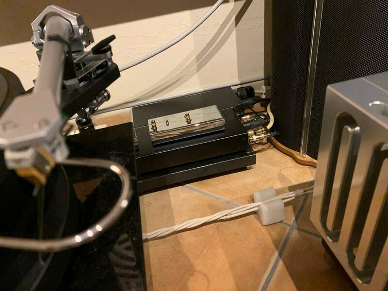

Il decade non può essere settato con un carico di 22k o vicino?
No, esattamente 22K no, vicino ci sono 1K oppure 47K. Dopo diverse prove, ritengo quest'ultimo il valore ideale nell'interfacciamento del Decade con la Gullwing.
I due dispositivi sono fatti così: uno (PP1) essenziale, niente controlli, circuito minimale, poca componentistica e al top, segnale meno stressato possibile; l'altro (Decade) versatile, regolabile, grande cura all'alimentazione, componentistica ottima ma circuito più complesso, lungo e sezionato.
Messi entrambi nelle condizioni di lavorare al meglio all'interno di un sistema preesistente, credo che le differenze possano essere attribuibili sia ai dispositivi stessi che, inevitabilmente, all'interfacciamento col resto della catena, come d'altronde succede in qualsiasi prova.
La mia catena, con le Wilson Yvette a dettar legge, credo prediliga un suono sorgente fresco, aperto ma potente e dinamico. Ecco forse il perché della miglior combinazione col Decade.
Quindi un confronto "alla pari" non è possibile. L'unica prova possibile è caricare la Benz a 1k e vedere se a quel punto ad essere più limpido e dinamico dovesse essere il PP1.
In questo caso allora potrebbe darsi che le differenze timbriche che senti siano dovute al carico (a 47k la testina è più "libera" aperta e meno smorzata), se invece permangono allora è certo che si tratta della differente impostazione dei due apparecchi.

14 minuti fa, pifti ha scritto:
[…] proponevo una semplice prova con il carico a 1k.
Purtroppo non è possibile, il PP1 ha valori di guadagno e carico preimpostati, non regolabili, che insieme ad altre soluzioni rendono il percorso del debole segnale della testina il più breve e meno sofisticato possibile.
Dal mio punto di vista, una scelta progettuale condivisibilissima.

45 minuti fa, capodistelle ha scritto:
Se vuoi si può settare il Decade a 22K, basta settare i dip switch  4,5, 6  OFF OFF ON impostando cosi il pre come costum load ed inserire due resistenze da 22K negli appositi fori senza neanche dover saldare.
Giusta precisazione, grazie!
E' una prova che probabilmente farò in futuro. In ogni caso se diminuire il carico equivale ad ottenere un risultato simile a quanto ho sperimentato (leggi sotto), probabilmente non è la direzione giusta.
54 minuti fa, iBan69 ha scritto:
prova a regolare il Decade a 1k, giusto per capire se si riducono le differenze, sonore rispetto al PP1.
Come dicevo in apertura, dopo varie prove che comprendevano anche il carico a 1K, ho settato definitivamente il Decade a 47K, perché a mio gusto ha la miglior resa con l'attuale setup analogico.
In particolare col carico a 1K il pre perde vivacità, brio, contrasto, restituendo un suono più morbido ma meno controllato, meno trasparente, meno... vivo appunto. Certo, non sto parlando di differenze catastrofiche ma come ben sappiamo, nel nostro mondo... poco conta tanto! :classic_wink:
In effetti, col carico del Decade ad 1K, le differenze col PP1 si riducono, ma il Decade mi piace di meno.
