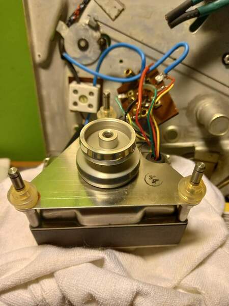

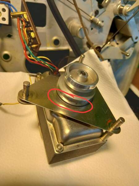

2 ore fa, mchiorri ha scritto:
si è abbassata la puleggia dell'albero motore
Se si è abbassata la puleggia sul rotore, e va a toccare sulla piastra "triangolare" posta sotto, può darsi che si siano allentate le due piccole viti che la tengono ferma. Con un piccolo cacciavite  a taglio potresti farcela a stringerle senza smontare il motore. In ogni casi dagli una controllata quando monterai le molle. Se riesco ti metto una foto per farti vedere dove sono. La puleggia fissata all'albero motore deve stare a qualche millimetro di distanza dalla piastrina sottostante.
https://melius.club/topic/13383-problemi-thorens-td-124-nuovi/page/4/#findComment-790130
no, non dovrebbe essere proprio così: è tutto il pacchetto che si è abbassato fino a toccare il telaio.
La piastra triangolare sta sopra il motore e sotto il telaio: controllerò meglio.
Almeno ad una prima impressione. @ginouxera con me e potrà confermare. Cmq tengo conto della tua indicazione, manda le foto che quando operiamo la prossima settimana controllo.
Cmq grazie del consiglio e se riesci manda le foto!!

@mchiorri A Massi!!!!!!!!!!! Mannaggia alla capoccia!!! La foto mandata da @lucaz78  è perfetta: la puleggia toccava proprio sulla piastra (per il cedimento dei funghetti in gel) tanto da lasciare polvere di metalo!!! Ritirando sù il funghetto o i funghetti, il rumore di struscio del metallo è andato via (la puleggia è però ad un millimetro da questa, forse anche meno) ma è rimasto il rumore indotto dal motore che si trasmette a tutto il sistema!! Questa è la mia diagnosi e spero che con le molle le vibrazioni rientrino.... Ho pensato anche alla regolazione della puleggia in altezza, ma se i funghetti non espletano più la loro funzione, il problema delle vibrazioni rimane!!!!

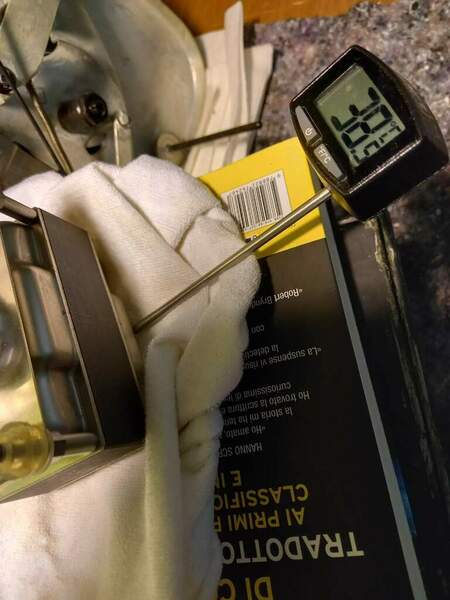

guarda,io è da ieri mattina che sto impazzendo con il motore del td135.
Ieri ho richiuso tutto dopo aver cambiato bronzine e torrette, ho acceso e....niente!!!
non partiva.
Ho pesato al condensatore anti-scintilla,ma il problema era altrove:
avevo serrato troppo le 4 viti dei gusci del motore.
Ora le ho allentate, e anche se dalla foto non si vede, sta girando,è acceso.
Lo lascio acceso qualche ora per far assestare il rotore e le bronzine,che sono autocentranti.
Poi stringo un altro po a mano ,e avanti.
cerco di far assestare il tutto, stringendo gradualmente le viti,fino ad ottenere il minor rumore e la maggiore stabilità possibile.
Sono macchine fantastiche,ma per funzionare alla perfezione devono essere "calibrate" alla perfezione...
credo che se la alzi di 1mm non succeda niente di negativo. Ma fai attenzione che le due viti sono piccole, se le "spani" per allentarle poi diventa un problema.
Non conosco il reale funzionamento di quella piastra triangolare,mi stavo chiedendo se montando le molle addirittura si potesse toglierla, ma questa domanda andrebbe fatta a chi ne sa più di noi...
forse serve a tenere "distanziate" e ferme le torrette,perchè una volta serrate le viti non si riesce piu a spostarla.
Questo è un dubbio che vorrei togliermi.

Il motore era stato revisionato da Simone? perchè sembrano operazioni semplici,ma serve accortezza.
Aprirlo è semplice, ma richiuderlo limitando gli attriti e di conseguenza le vibrazioni richiede tempo e pazienza.
Io gli sto anche "misurando la febbre" dopo qualche ora acceso, per vedere se ci sono attriti anomali...
