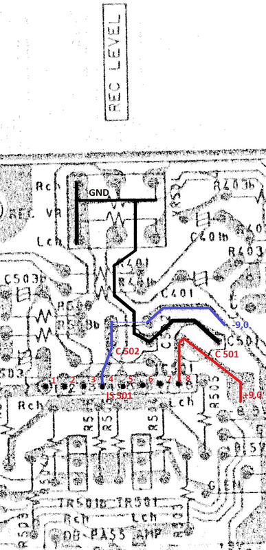

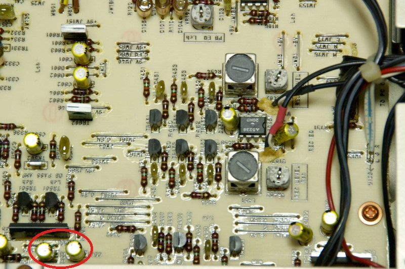

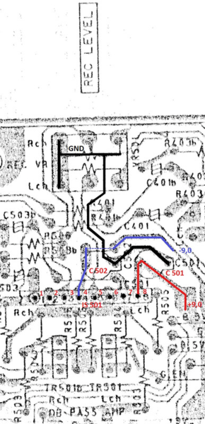

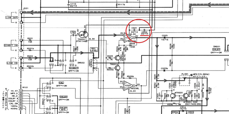

claudiozambelli Inviato 9 Marzo 2023 Autore Condividi Inviato 9 Marzo 2023 @lufranz @Libra @ediate Sempre sul sito https://old-fidelity-forum.de/thread-38792.html qualche giorno fa ho letto questa cosa che mi sta preoccupando non poco ovvero: Traduzione da chrome: " Di tanto in tanto i produttori commettono errori durante lo sviluppo dei loro dispositivi. AKAI aveva nascosto un errore nel ramo di registrazione nel MKII che non è mai stato dichiarato ne corretto. Il GX-75MKII ha un errore di assemblaggio nel preamplificatore di registrazione IC501, che dovrebbe essere assolutamente eliminato. L'impronta del componente di C502 è etichettata in modo errato sulla scheda del circuito e ciò significa che questo condensatore elettrolitico è stato montato in modo errato sulla scheda del circuito. Nel tempo, questo errore fa sì che alcuni dispositivi distorcano il segnale di registrazione. La traccia nera è il filo di terra per IC 501. La tensione operativa negativa (blu) è presente al pin 4 dell'amplificatore operazionale, ma qui C502 è stato disegnato con il polo positivo e saldato in questo modo. L'Elko C501 è stato inserito correttamente con il polo positivo alla tensione operativa positiva (rossa) del pin 8. " Nella foto dalla rete si può vedere i due condensatori elettrolitici. C502 (l'e-cap sinistro) è stato assemblato al contrario, proprio come nel disegno della scheda SM. Nei due circuiti Dolby con il circuito CX20187, 6 condensatori elettrolitici dovrebbero essere sostituiti da altri condensatori. Nella scheda tecnica CX20187, Sony consiglia una tolleranza del 5% per questi condensatori, che è difficile da ottenere con i condensatori elettrolitici. Nel circuito mostrato nella scheda tecnica Sony, non sono stati forniti condensatori elettrolitici per questi condensatori. Questi condensatori forniscono le costanti di tempo per i due filtri passa-alto variabili e dovrebbero avere una piccola tolleranza per un comportamento di controllo ottimale. secondo il vostro parere è una cosa importante da mettere a posto indipendentemente da tutto perchè loro dicono che introduce distorsione sul segnale ingresso per la registrazione . ( io penso di si ) Ho controllato sul SM che possiedo e sulla mia macchina e l'errore è presente , ma come è possibile montare un condensatore con la polarità rovesciata e far finta di niente ? Vista la grande modularità della macchina e la estrema pulizia dai cavi di collegamento , se il vostro parere è positivo procedo con la correzione dell'errore . Link al commento https://melius.club/topic/13391-akai-gx75-mkii-non-finisce-mai-di-stupirmi/#findComment-764539 Condividi su altri siti Altre opzioni di condivisione...
Discopersempre2 Inviato 9 Marzo 2023 Condividi Inviato 9 Marzo 2023 @claudiozambelli Mi dispiace per l'inconveniente......anche se non capisco come una ditta ai tempi famosa possa avere fatto una favata simile 🤔(ma in sede di controllo/collaudo?!); posso capire un modello difettato, ma mi sembra che siano "nati" tutti così 🤨 (fosse stato fatto in 🤢 cina, non mi meraviglierei). Purtroppo sono Ignorante in materia 😥, ma qua sei in mezzo a dei veri "guru" dell' elettronica 😉 Un discopersempre che a presto aprirà un negozio di elettronica, dove il cliente porta l' oggetto guasto e se lo sistema da sé 🤪; io ci metto il locale e la simpatia 🥳🥳 P.S.: Portatevi anche i vari stetoscopio...pardon oscilloscopio, cacciaviti etc...😁 2 Link al commento https://melius.club/topic/13391-akai-gx75-mkii-non-finisce-mai-di-stupirmi/#findComment-764547 Condividi su altri siti Altre opzioni di condivisione...
Membro_0022 Inviato 9 Marzo 2023 Condividi Inviato 9 Marzo 2023 @claudiozambelli Un elettrolitico polarizzato al contrario soffre e degrada le sue caratteristiche fino a guastarsi. Oltre a montarlo nel verso giusto, consiglio la sostituzione. Per quanto riguarda i condensatori delle costanti di tempo del circuito Dolby, mi sono trovato nella stessa situazione con i Revox B215 / Studer A721: ci sono dei condensatori da 0.68hF, 0.33uF e 0.47uF al tantalio (tipo a goccia) che in teoria dovrebbero essere al 5%. Io li ho sostituiti con dei normali poliestere a scatolino passo 5mm, 63Vcc. Sono abbastanza piccoli da stare nello spazio del PCB. Per la cronaca, all'ascolto non ho rilevato differenze apprezzabili. Ma almeno sono sicuro che nel tempo non degraderanno. Link al commento https://melius.club/topic/13391-akai-gx75-mkii-non-finisce-mai-di-stupirmi/#findComment-764552 Condividi su altri siti Altre opzioni di condivisione...

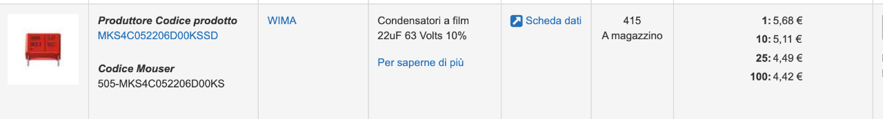

claudiozambelli Inviato 9 Marzo 2023 Autore Condividi Inviato 9 Marzo 2023 @lufranz .....Io sarei dell'idea di lasciare tutto come sta. ...... Sicuramente Luca hai ragione da vendere , penso di procedere con il ripristino del condensatore invertito di polarità , non mi va assolutamente adesso che lo so di lasciare un condensatore che lavora male, anzi li sostituisco entrambi C501 e C502 , cosi almeno come hai detto ,sono sicuro che nel tempo non si degraderanno , anche perchè hanno lavorato per almeno 30 anni per non dire 40 e uno pure invertito robe da matti quindi ben difficilmente quello invertito è in buone condizioni. @lufranz ..... Io li ho sostituiti con dei normali poliestere a scatolino passo 5mm, 63Vcc. ... Penso che i Wima (quelli rossi ) siano perfetti , cosa dici ? Link al commento https://melius.club/topic/13391-akai-gx75-mkii-non-finisce-mai-di-stupirmi/#findComment-764603 Condividi su altri siti Altre opzioni di condivisione...
claudiozambelli Inviato 9 Marzo 2023 Autore Condividi Inviato 9 Marzo 2023 @Discopersempre2 Bella idea , però portarsi dietro tutta l'attrezzatura che tra l'altro è delicata non la vedo proprio bene. 1 Link al commento https://melius.club/topic/13391-akai-gx75-mkii-non-finisce-mai-di-stupirmi/#findComment-764612 Condividi su altri siti Altre opzioni di condivisione...
Membro_0022 Inviato 9 Marzo 2023 Condividi Inviato 9 Marzo 2023 2 ore fa, claudiozambelli ha scritto: Penso che i Wima (quelli rossi ) siano perfetti , cosa dici ? Dico che sono quelli che ho montato io Link al commento https://melius.club/topic/13391-akai-gx75-mkii-non-finisce-mai-di-stupirmi/#findComment-764784 Condividi su altri siti Altre opzioni di condivisione...
