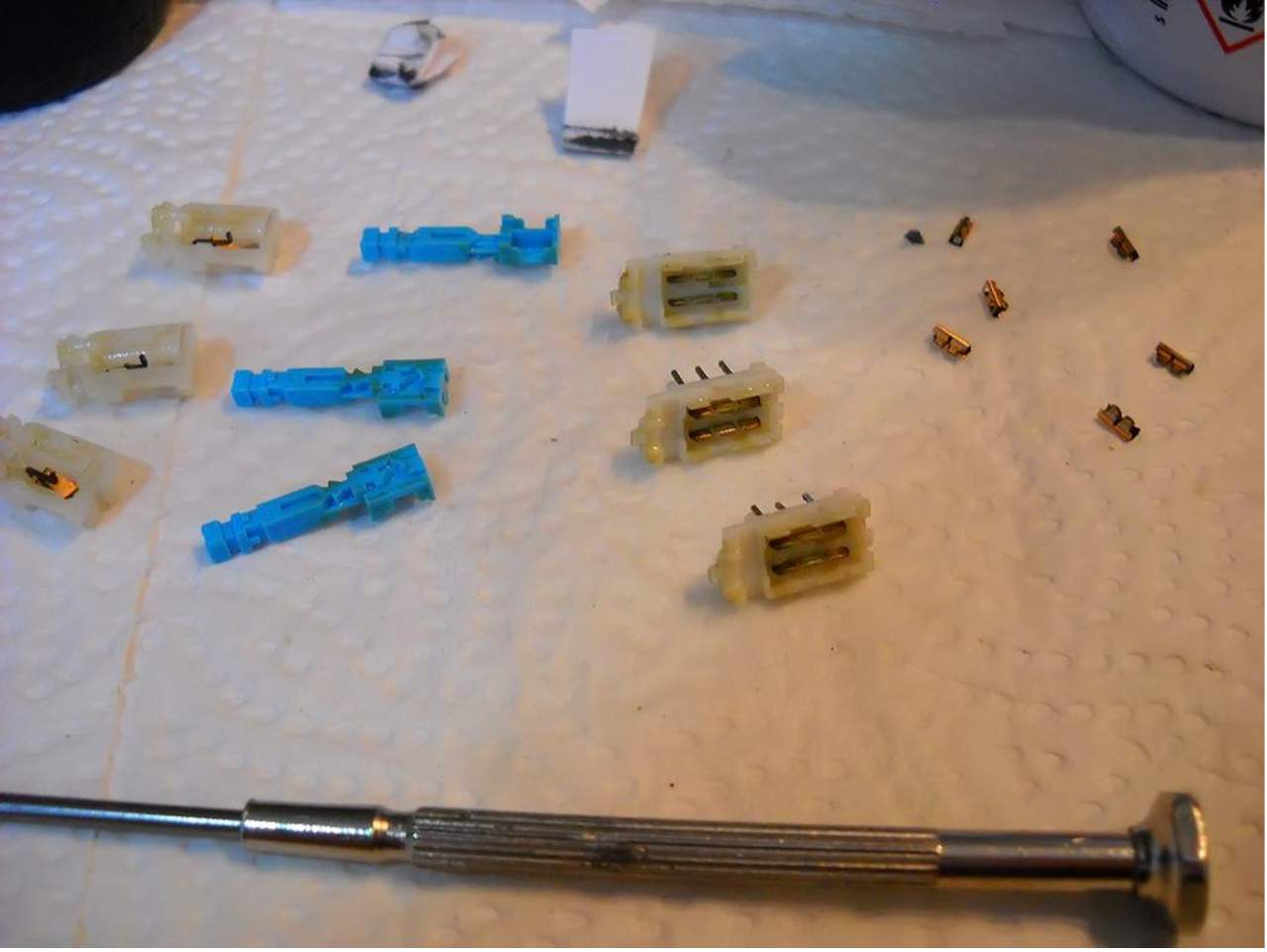

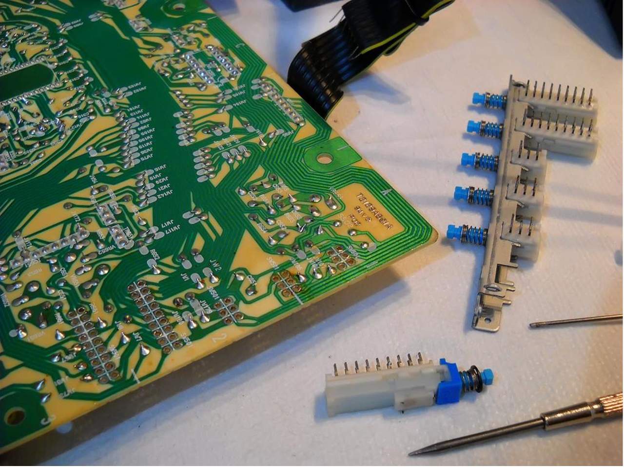

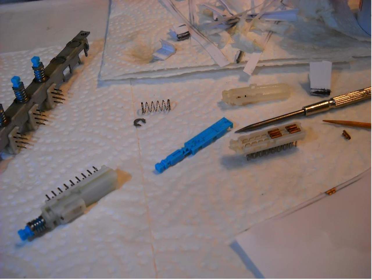

Membro_0022 Inviato 10 Marzo 2023 Condividi Inviato 10 Marzo 2023 7 minuti fa, claudiozambelli ha scritto: è una operazione invasiva Altro che ! Smontare i commutatori e tirare fuori le molle dei contatti è pericolosissimo, il rischio di non riuscire a rimontarli o danneggiare una molla è elevato e poi ti ci voglio a trovarne un altro. Questi completamente chiusi - se necessario - li pulisco così: dopo averli tolti dal PCB (obbligatorio un dissaldatore motorizzato, lasciate perdere le "pompette" da 10 euro) con una punta da 1.2mm faccio un forellino sul retro del commutatore, con mano leggera e facendo bene attenzione che la punta non entri dentro. Poi attraverso il foro e con l'aiuto di una siringa con ago procedo al lavaggio: sgrassatore, acqua per lavare tutto quanto, asciugatura (sole estivo, termosifone, fornetto De Longhi al minimo...) e infine spruzzatina di spray disossidante. Aprire il commutatore deve essere l'ultimo centimetro dell'ultimissima spiaggia, quando non c'è rimasto niente altro da tentare e niente altro da perdere. Link al commento https://melius.club/topic/13391-akai-gx75-mkii-non-finisce-mai-di-stupirmi/page/2/#findComment-765655 Condividi su altri siti Altre opzioni di condivisione...

claudiozambelli Inviato 10 Marzo 2023 Autore Condividi Inviato 10 Marzo 2023 @lufranz @Libra Sono pienamente d'accordo con voi infatti ho sottolineato che l'operazione è invasiva (molto) forse era meglio che non la pubblicassi , l'ho messa solamente per evidenziare,e penso sia vero , quanto potrebbe essere critica la via del segnale che passa addirittura attraverso degli switch multipolari , come te ,penso sia proprio l'ultima spiaggia prima dell'approdo all'Ade e buttare tutto in discarica per l'incazzatura di non riuscire o di non trovare gli switch di segnale ( i 3 pin alps si trovano uguali da Mouser ma i 9 poli ce li possiamo scordare). Comunque una idea mi sono fatto di questa macchina che reputo buona , ben progettata ( a parte l'errore imperdonabile dei condensatori elettrolitici invertiti) , è stata affetta da cattiva gestione dei problemi da parte di akai ( non mi risulta che akai abbia fatto note tecniche integrative per risolvere questo è quanto mi ha riferito un mio carissimo amico Rinaldo C. che ha lavorato in Akai qui a milano una vita), diciamo che per il mercato giapponese ha prodotto il GX -Z9100EV che è tutt'altro pianeta e con il GX75 mkII e GX95 mkii ( per il mercato Occidentale sottovalutato )che diferiscono tra di loro per le fiancatine di legno (?) ha sfornato un prodotto forse migliorabile, bha , ha lasciato un pò andare tutto alla fine ultimi ,vagiti prima della scomparsa ? Link al commento https://melius.club/topic/13391-akai-gx75-mkii-non-finisce-mai-di-stupirmi/page/2/#findComment-766083 Condividi su altri siti Altre opzioni di condivisione...
