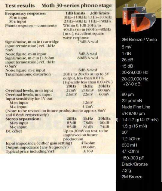

Vorrei un consiglio, dovrei acquistare una testina, di classe adeguata, da abbinare al mio thorens TD121 e pre moth
dato che il pre in questione non ha nessuna possibilità di regolazione, tranne MM/MC, potreste indicarmi quale potrebbe interfacciarsi nel miglior modo, magari, senza avere chissà quali pretese, la scelta potrebbe tenere conto delle specifiche dell'apparecchio, di cui allego un immagine, suppongo sia una buona premessa, se qualcuno potesse darci un occhiata..
grazie

Ho fatto un paio di calcoli e il tuo prephono ha un guadagno di 38 db in MM e 58 db in MC come il mio Audiolab (nel mio ho un ulteriore step a 68 db). Audiolab lo dà per una sensibilità di 2,2mV in MM e 0,22 mV in MC 58db,
La scelta è quindi tra MM che escono ad almeno 2.5-3 mV e MC 0.25-0.3 mV.

Ciao, non hai postato le foto dell'apparecchio, ma di una testina Ortofon 2M Bronze.
Comunque penso che parti abbastanza bene con un TD121 e un pre Moth che per quanto semplice, non è affatto male. Le Ortofon 2M Bronze è sicuramente un ottima'partenza.
Concordo che, se volessi avventurarti nel modo delle MC, servirebbe un Pre Phono più versatile

Innanzitutto grazie
Riguardo l'immagine che ho postato, non ricordo se ho creato io l'accostamento fra il pre e la Bronze, credo di si
se così fosse, l'immagine a sx dovrebbe fare riferimento ai parametri del pre sostanzialmente

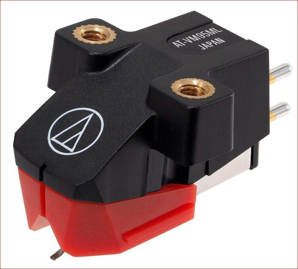

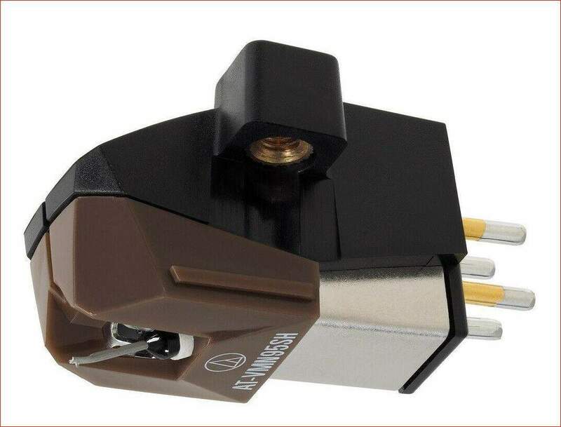

@long playing Potreste essere un pò più precisi sulla scelta? La spesa orient. sarebbe 2/300 euro, queste sono due modelli di AT95, potrebbero essere validi?Anche qualitativamente? In alternativa, una Shure 2M Bronze si potrebbe adattare bene, è una buona testina qualità/prezzo?
AT1.thumb.JPG.797d933ce8fd478629997eb4f211e5ef.JPGAT.thumb.JPG.37f71c907195461b20f4f1b4759a9d4b.JPG
https://melius.club/topic/13411-scelta-testina-da-abbinare-al-pre-phono/#findComment-821176
long playing
@lifegate63 Fra due VM AT 95 che hai postato e la Ortofon 2M Bronze varia l'altezza del corpo testina con la Ortofon che' e' piy' alta pr cui se non hai possibilita' di regolazione in altezza del braccio con lo stilo sul disco il braccio potrebbe risutlare " impennato " lato testina.
Poi varia la tensione d'uscita dove le Ortofon 2M escono piu' alte come uscita , ed all'ascolto pratico e' abbastanza evidente. Non e' importantissimo ma se hai poco guadagno puo' essere piu' opportuno avere piu' uscita dalla testina.
Per quanto riguarda i tagli stili sia le 2 AT che la Ortofon 2M Bronze hanno  tagli piu' sofisticati dei classici tagli ellittici .
Per il suono sono valide tutte , e sicuramente per tutte c'e' buona dinamica , buona apertura di suono e chiarezza , buona estensione , ma le differenze ci sono ed anche fra le stesse 2 AT.  Le certezze quindi sulla preferenza le puoi avere solo provandale nel tuo contesto d'impianto.
https://melius.club/topic/13411-scelta-testina-da-abbinare-al-pre-phono/#findComment-821316
