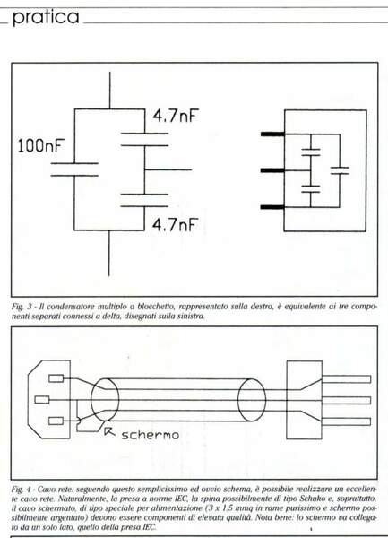

Collegare lo schermo (solo) lato apparecchiatura non è un errore tecnico.
In sostanza dipende dall'apparecchiatura, dal fatto di essere più o meno inquinante, dalla connessione o meno del telaio alla messa terra, etc...
Con sorgenti digitali è possibile ottenere risultati migliori con lo schema proposto in foto.
https://melius.club/topic/13428-cavo-di-alimentazione-diy/#findComment-766736
