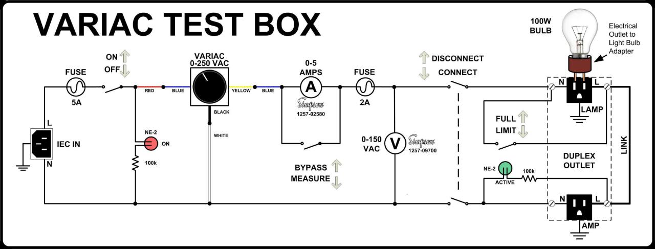

stefanino Inviato 15 Maggio 2021 Condividi Inviato 15 Maggio 2021 9 ore fa, ciccio61 ha scritto: Cosa intendi con questo? che l'amplificatore acceso ha un assorbimento e che questo assorbimento (in assenza di segnale detto assorbimento avuoto) dipende dallo specifico amplificatore quindi la prima cosa da chiedersi (o da stimare) e' quale sia l'assorbimento a vuoto dell'ampli (in watt) Senza fare grandi passaggi a questo punto sai che se metti inserie a quell'ampli una lampadina di pari potenza avrai ai capi dell'ampli una tensione pari alla meta. Dopo qualche ora metterai invece una lamopadina con potenza doppia e questo fara aumentare la tensione ai capi dell'ampli a due terzi di quella di rete Poi 4 volte e avrai ai capi dell'ampli l'80% della tensione di rete quindi 8/10 volte in modo da portare la tensione ai capi dell'ampli a circa il 90% . Tra calcolare (o stimare) l'assorbimento a vuoto dell'ampli cercar lampadine e monta e smonta ti passa la poesia Ecco perche come scrivevo sopra un semplice regolatore per ventole a soffitto (che sono fatti con autotraformatori da 70-100 watt che sicuramente reggono un ampli a vuoto) ti togli una gran rottura di scatole con 20 euro (e se hai fortuna lo trovi anche nei RAEE della discarica) da ventola Link al commento https://melius.club/topic/1347-variac-per-testare-amplificatore-a-valvole-spento-da-15-anni-come-si-usa/page/2/#findComment-83823 Condividi su altri siti Altre opzioni di condivisione...
