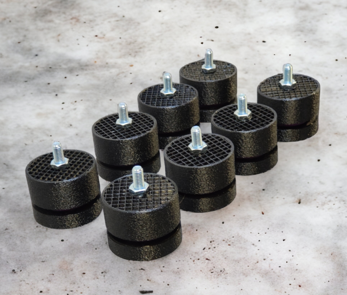

davenrk Inviato 2 Luglio 2023 Condividi Inviato 2 Luglio 2023 Per curiosità, stavo facendo qualche ricerca, ho trovato questi: https://www.olx.ua/d/uk/obyavlenie/seysmchn-zolyatsyn-planki-dlya-akustiki-tipu-townshend-IDSiufy.html Che, scrivono, siano fatti con una molla antivibrante di produzione italiana. Ho visto un video, in pratica i diffusori "molleggiano" e se li spingi si spostano un po' lateralmente Altra roba ovviamente. Link al commento https://melius.club/topic/13509-supporti-diffusori-soundcare-vs-isoacoustics-gaia/page/5/#findComment-886027 Condividi su altri siti Altre opzioni di condivisione...
