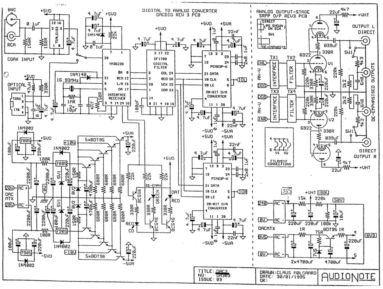

claudiozambelli Inviato 15 Marzo 2023 Condividi Inviato 15 Marzo 2023 @fanbachiano Sicuramente lo schema ti può aiutare a capire come è articolato il perorso del Segnale audio. A questo link è riportato un problema simile al tuo: https://www.audiofaidate.org/forum/viewtopic.php?t=9693 ( nella speranza che gli amministratori mi permettano di pubblicarlo ) Link al commento https://melius.club/topic/13517-un-canale-muto/#findComment-771010 Condividi su altri siti Altre opzioni di condivisione...

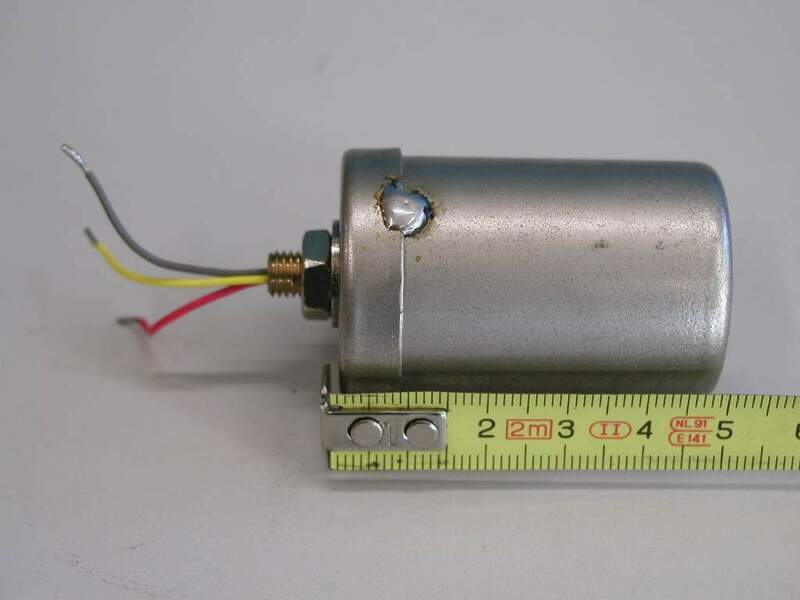

rudyx Inviato 15 Marzo 2023 Condividi Inviato 15 Marzo 2023 @fanbachiano Una valvola difettosa può sicuramente causare il problema in questione, e la sola accensione dei filamenti non basta a determinarne la rottura. Per esperienza personale, però, il principale indiziato come causa del guasto è uno dei trasformatori di accoppiamento, quei cilindretti metallici posti a ridosso delle valvole. Ne ho cambiati molti, ma non so se siano ancora reperibili. 1 Link al commento https://melius.club/topic/13517-un-canale-muto/#findComment-771018 Condividi su altri siti Altre opzioni di condivisione...
fanbachiano Inviato 15 Marzo 2023 Autore Condividi Inviato 15 Marzo 2023 @claudiozambelli Ringrazio del supporto ma non so leggere lo schema. Ho letto il link che mi ha proposto e vedo che i problemi sono assai complessi. Comunque molte grazie. Link al commento https://melius.club/topic/13517-un-canale-muto/#findComment-771026 Condividi su altri siti Altre opzioni di condivisione...
fanbachiano Inviato 15 Marzo 2023 Autore Condividi Inviato 15 Marzo 2023 @rudyx Guardandolo da davanti aperto, sul fondo a destra ci sono i due condensatori di uscita, in mezzo le due valvole e davanti vari cilindretti di diverse misure. Ti riferisci a quelli? Alla vista sembrano integri ma leggo una data: aprile 1996. Questi devono essere originali perchè l'upgrade che mi ha fatto l'Audiotecnico di Torino non ricordo contemplasse questo. Mi sento in un pantano. Sto pensando di prendere un player integrato nuovo ma che delusione! Link al commento https://melius.club/topic/13517-un-canale-muto/#findComment-771040 Condividi su altri siti Altre opzioni di condivisione...

rudyx Inviato 15 Marzo 2023 Condividi Inviato 15 Marzo 2023 @mastergiven Esistono upgrade e modifiche. I primi implicano la sostituzione di alcuni componenti, giudicati influenti, con altri di miglior qualità ma con le stesse caratteristiche elettriche (valori di capacità/induttanza/resistenza) e sono mirati ad incrementare/modificare alcune caratteristiche sonore dell'apparecchio, mentre le modifiche solitamente implicano una variazione del circuito rispetto all'originale (anche solo modificandone alcuni valori di componenti) che si, possono portare, se non ben studiate, allo stress di alcuni componenti compromettendone la normale durata di funzionamento. Nel caso specifico, se, come accennato qualche intervento più in alto, la rottura interessa uno dei trasformatori di accoppiamento (interfacciamento/adattamento di impedenza e filtro), la sostituzione può avvenire solo se si riesca a reperire il ricambio originale dalla casa madre o importatore. Nei miei upgrade sui DAC 3 (L'Audiotecnico sono io) non ho mai effettuato modifiche circuitali ma solo sostituzione con componenti di maggior pregio, vedi condensatori AN copper foil al posto dei meno performanti in alluminio, fino all'aggiunta di un trasformatore dedicato esclusivamente all'alimentazione digitale, separandola completamente dall'alimentazione dedicata alle valvole. @pifti Potresti anche aver ragione. Se una saldatura ha ceduto, ecco che l'inconveniente sarebbe davvero di poco conto. @fanbachiano I trasformatori sono quei cilindretti metallici che tanti problemi hanno causato in passato. Nella foto uno di loro a suo tempo sostituito (in un'altra riparazione). 1 Link al commento https://melius.club/topic/13517-un-canale-muto/#findComment-771289 Condividi su altri siti Altre opzioni di condivisione...
