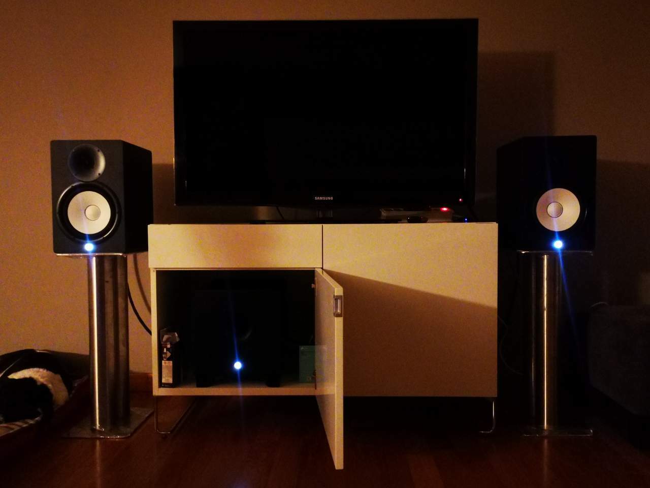

Nel tuo posizionamento in foto ai lati della TV, vicine tra loro ed alla parete di fondo ed in posizione asimmetrica rispetto la stanza, quali settaggi hai preferito?
Hai dovuto settare dx e sx in modo diverso?
https://melius.club/topic/13526-yamaha-hs8s-sub-hs8s/page/3/#findComment-773030
Roberto De Filippo
@Collegatiper Allora prima di capire che suono mi piaceva di più ho fatto tutti gli incroci e gli esperimenti possibili, alla fine ho mantenuto a 0 (zero) il settaggio relativo alla stanza nonostante la vicinanza alla parete di fondo, 30 cm, perché in questo modo mi rimane un ottimo "spessore" della gamma media soprattutto nel cantato, che sia uomo o donna, perso un po' in trasparenza ma poco male perché poi ho settato su +2 dB il tweeter ed ho ottenuto una migliore estensione della gamma alta.
Per l'altezza da terra dei satelliti sono diventato matto, 5 cm di differenza e il suono cambiava drasticamente alle volte in meglio per alcuni parametri, in altre peggio perché nel migliorare qualcosa si perdeva qualche cosa d'altro.
Come pure nell'orientare i diffusori verso la testa, ne usciva una profondità incredibile a scapito però di un suono più materico e coinvolgente, quindi alla fine ho optato per la soluzione parallela al muro, nemmeno un po' di orientamento verso la testa.
Idem per l'altezza del tweeter dalle orecchie, il risultato più interessante è stato, altezza orecchio da terra 91 cm mentre il centro del tweeter a 93 cm.
La regolazione del Volume di uscita invece è a metà della rotazione della manopola.
Questo per i satelliti, ma non sto a divagare su tutte le prove che ho effettuato.
Per quello che concerne il sub ho provato innumerevoli soluzioni per quanto riguarda il volume do uscita e la posizione migliore è stata con ad 1/4 del giro anche se per certi generi sono arrivato a metà, delle bombe di bassi, dei pugni nello stomaco.
Per il settaggio ho preferito tenere per entrambe le manopole a 80 Hz e stop, lì se regolati più in alto si viene a velare la gamma media, cosa che succede anche con la regolazione del Volume di uscita, vanno ben dosati.
Invece per il collegamento ho optato la versione non XLR ma Jack sbilanciata, con un adattatore Jack/Rca ed ho utilizzato dei cavi di segnale da 2,5 m. Ho provato la versione XLR e tutto il suono, almeno nel mio sistema, si era scurito e non mi piaceva, per cui dopo vari tentativi ho optato per questa soluzione.
Inoltre, quando ho montato tutto, mi sono accorto di un problema che non avevo riscontrato quando ho provato satelliti più sub, nel senso che io pensavo che anche se il collegamento dei satelliti passa attraverso il sub, il sub stesso potesse venire baipassato e fosse possibile utilizzare solo i satelliti ma non è così, se non si accende il sub non arriva il segnale ai satelliti, poco male rimane acceso ma è possibile abbassare completamente il volume e quindi vanno solo i satelliti, anche perché per certi versi i satelliti hanno dei bassi da paura già così come sono.
La mia difficoltà è stata che al momento ho dovuto inserire il sub nel mobile per "comodità" di WAF ergo non si arriva facilmente ai comandi di settaggio che sono posti dietro.
Quindi ho trovato un compromesso molto semplice fino a che non uscirà di là e verrà posto a fianco allo stand del diffusore di destra.
Per quello che concerne la possibilità di collegare e quindi fare in modo che il sub "comandi" i satelliti in automatico, ho preferito non utilizzare questo settaggio, in modo che la regolazione dei satelliti sia autonoma rispetto alla regolazione del sub e quindi in Off.
Chiaramente tutti questi esperimenti sono frutto di una serie di compromessi tra quello che questo sistema può fare e quello che volevo ottenere io ma la soluzione è quella che mi garba di più.
Senza contare, non mi stancherò di ripeterlo, che le Yamaha sono nate come "strumento" di lavoro e come tali si comportano, ero convinto di aver sempre ascoltato determinati brani nella loro massima espressione musicale, ma una volta che il suono esce dalle Yamaha le cose possono cambiare in meglio ma tante volte in peggio, non sono piacione, sono spietate con le cattive registrazioni.
Senza contare il numero di particolari che compaiono nell'ascolto, dalle sovra incisioni delle voci alle manipolazioni dell'ambienza con riverberi artificiali, oppure le chitarre con le loro peculiarità o i mille colori della batteria e delle percussioni, fino ai pieni della musica classica o ai silenzi "rumorosi".
Sta di fatto che non sono diffusori per tutti, non a tutti piace questo tipo di impostazione dove i particolari vengono a galla senza difficoltà e mettono in difficoltà, scusate il gioco di parole, l'ascolto tranquillo di un pomeriggio di mezza estate. :classic_ninja:
Io personalmente adoro ascoltare ogni singolo particolare che c'è nella registrazione, divento matto, mi sembra di sentire un vecchio programma radiofonico deve con il parlato ed i rumori uno deve per forza immaginarsi la scena ed immedesimarsi nel racconto, diventandone a sua volta protagonista.
Ecco questo è quello che io chiamo un sistema audio emozionale, lo Yamaha è perfetto, probabilmente sì ma per me, per altri sarà perfettibile. :classic_biggrin:
