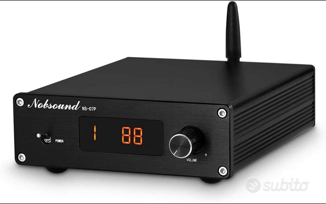

@homesick ho provato un Nobsound NS-07P ma cominciava a suonare, scala da 0 a 100, a 81 e oltre!
Una delusione.
Devo dire che al momento comunque non ne sento l'esigenza, voglio trovare un pre che sia molto trasparente, naturale e neutro e che abbia la regolazione per gli alti e i bassi.
Siccome non ho intenzione di cambiare elettroniche ogni 3x2 faccio con pazienza e vedo che mi salta fuori.
