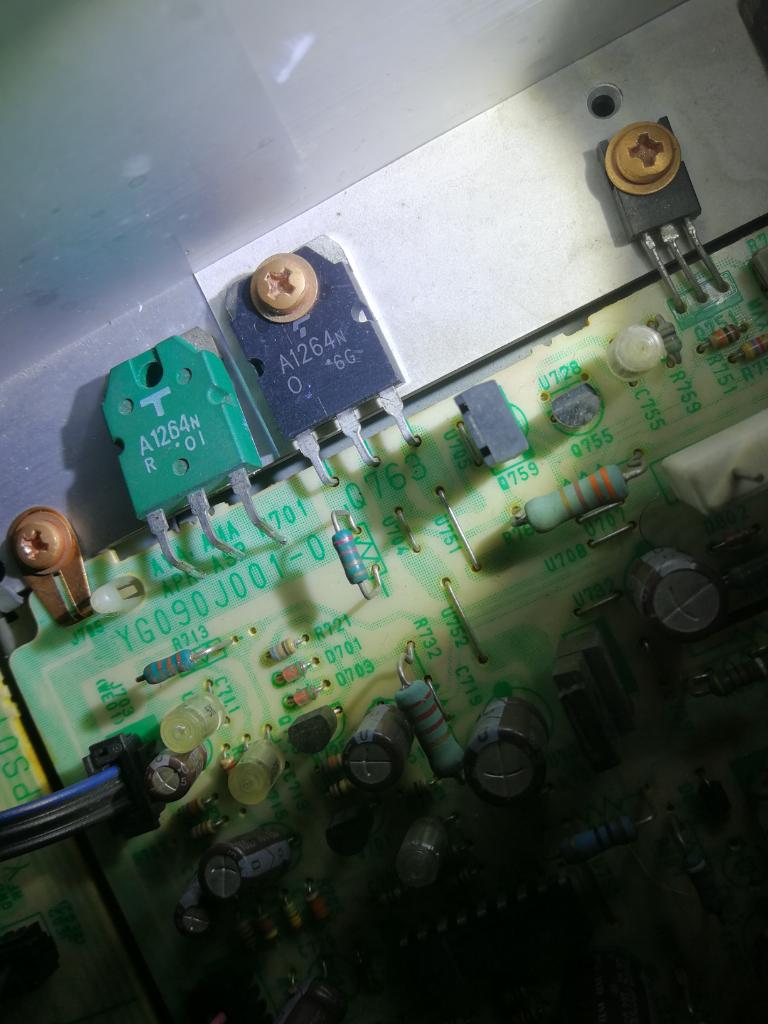

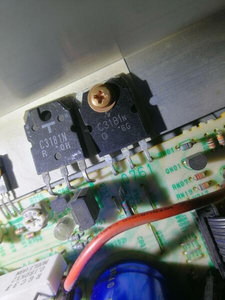

Thinlizzy Inviato 20 Aprile 2021 Autore Condividi Inviato 20 Aprile 2021 Cercheró di postare le foto anche di comparazione tra i transistor che ho montato e quelli originali che ho tolto, se avete anche qualche preferenza di veduta dei componenti ditemi pure, perché esteticamente sono uguali, apparte il colore del s1264n cge oruginale verde mentre questo è nero... Link al commento https://melius.club/topic/1354-problema-marantz-pm-40/#findComment-50416 Condividi su altri siti Altre opzioni di condivisione...
TheoTks Inviato 20 Aprile 2021 Condividi Inviato 20 Aprile 2021 Vista fronte, retro, se possibile spessore e peso (In comparazione con gli originali) e, ovviamente, che si veda bene il logo del fabbricante Link al commento https://melius.club/topic/1354-problema-marantz-pm-40/#findComment-50429 Condividi su altri siti Altre opzioni di condivisione...

Thinlizzy Inviato 21 Aprile 2021 Autore Condividi Inviato 21 Aprile 2021 @magoturi eh ma non avendo particolari competenze e neanche le attrezzature ho pensato di agire in maniera corretta, sbagliando magari... @TheoTks al momento sono riuscito a fare solo queste foto perche non ho avuto modobdi poter almeno smontare la scheda, appena possibile posterò anche delle altre, cmq non credevo esistessero componenti fake ma solo componenti di qualita piu scarsa ma comunque con le stesse caratteristiche...lo stesso giorno che si sono bruciati ne ho ordinate 10 coppie Link al commento https://melius.club/topic/1354-problema-marantz-pm-40/#findComment-51547 Condividi su altri siti Altre opzioni di condivisione...

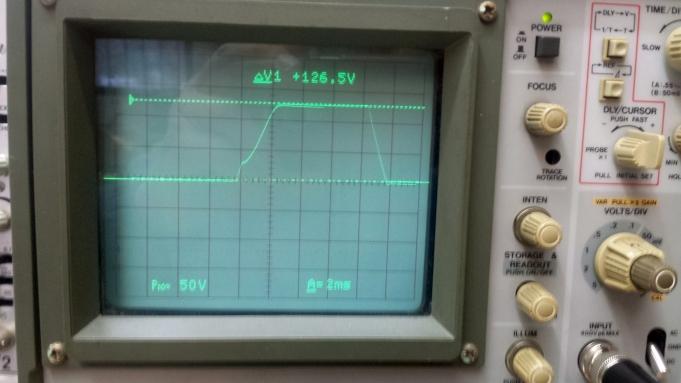

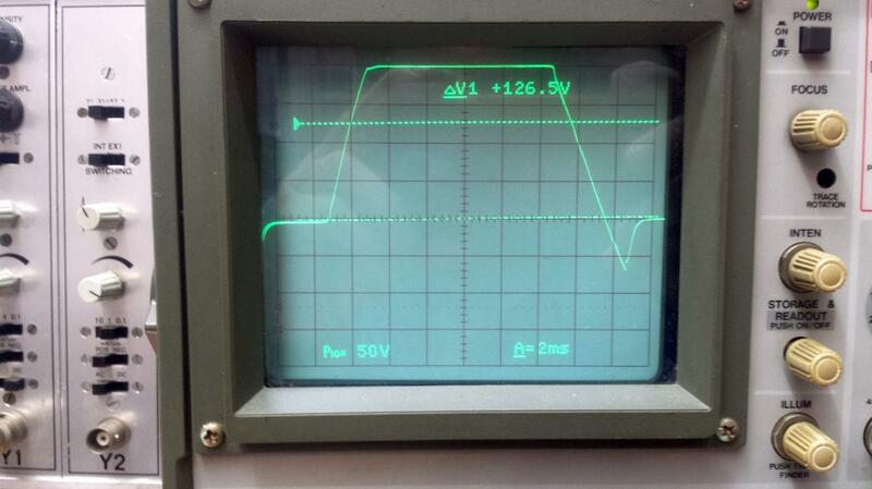

TheoTks Inviato 21 Aprile 2021 Condividi Inviato 21 Aprile 2021 Una prova facile, ma non del tutto esaustiva, è la misura della capacità EB, anche col tester cinese; se è inferiore a 1nF, in un transistor da 10 A, è sospetto; in genere la capacità di uno affidabile è di 4-5 nF; vale anche il confronto fra un transistor originale (ovviamente non guasto) e uno dubbio. --- Una prova migliore è il rilievi della VCE (ossia la massima tensione che il dispositivo puo sopportare (anche qui è utile il confronto) Questo è un fake (vce a 126V) - -- Questo sotto è l'originale (VCE circa 100V in più) PS, non voglio dire che tutti quelli che hanno VCE bassa sono fake; il significato della prova è il confronto fra l' originale e il sospetto Link al commento https://melius.club/topic/1354-problema-marantz-pm-40/#findComment-51770 Condividi su altri siti Altre opzioni di condivisione...
TheoTks Inviato 21 Aprile 2021 Condividi Inviato 21 Aprile 2021 Tuttavia, se l'apparecchio venisse fatto funzionare nelle condizioni come in foto (privo di accoppiamento col dissipatore), il finale, fake o meno, avrebbe vita brevissima 1 Link al commento https://melius.club/topic/1354-problema-marantz-pm-40/#findComment-52003 Condividi su altri siti Altre opzioni di condivisione...
