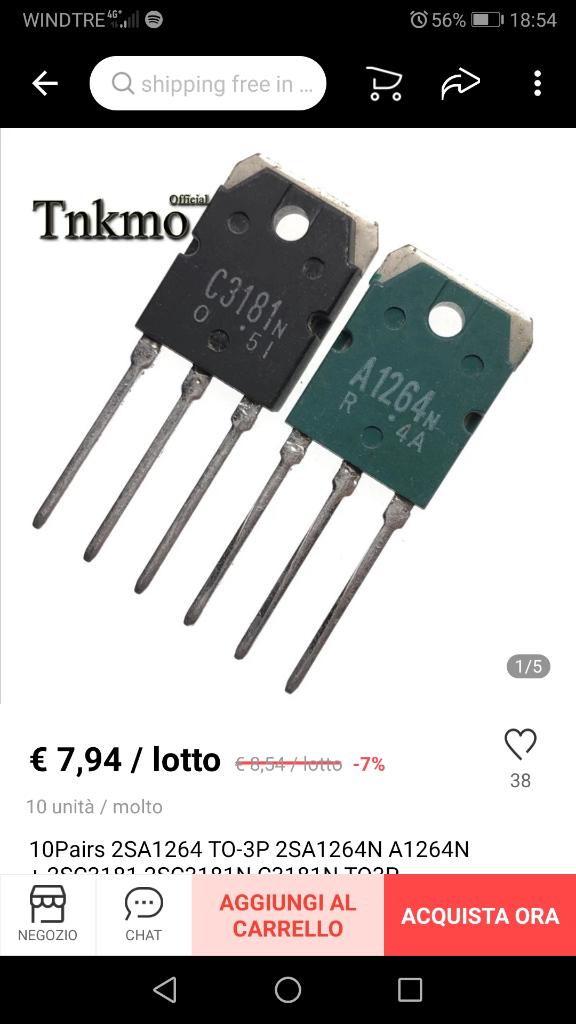

TheoTks Inviato 21 Aprile 2021 Condividi Inviato 21 Aprile 2021 Un motivo di sospetto più fondato è che questi: - Che sembrano della stessa provenienza, sono venduti a 6,65 dollari per 20 pezzi (10 coppie) From Cina... Link al commento https://melius.club/topic/1354-problema-marantz-pm-40/page/2/#findComment-52268 Condividi su altri siti Altre opzioni di condivisione...
magoturi Inviato 21 Aprile 2021 Condividi Inviato 21 Aprile 2021 @TheoTks Di solito la Toshiba sulla stessa tipologia di componente utilizza sempre la stessa forma dei reofori....non mi convince.... SALVO. Link al commento https://melius.club/topic/1354-problema-marantz-pm-40/page/2/#findComment-52275 Condividi su altri siti Altre opzioni di condivisione...
Thinlizzy Inviato 21 Aprile 2021 Autore Condividi Inviato 21 Aprile 2021 @TheoTks @magoturi @TheoTksquesti sono quelli che ho comprato,sempre se poi saranno cosi, 10 coppie per meno di 10 euro... A sto punto prima di montarli, quando arriveranno tra un mesetto,provero col tester e magari potrei farli testare dal tecnico a lavoro con l'oscilloscopio. Cmq mi pare di aver capito che la colpa sia dei finali e non che sia possibile ci sia un guasto sulle schede dei collegamsnto componenti che possano mandare in corto i finali, per carita forse è meglio cosi. Link al commento https://melius.club/topic/1354-problema-marantz-pm-40/page/2/#findComment-52439 Condividi su altri siti Altre opzioni di condivisione...

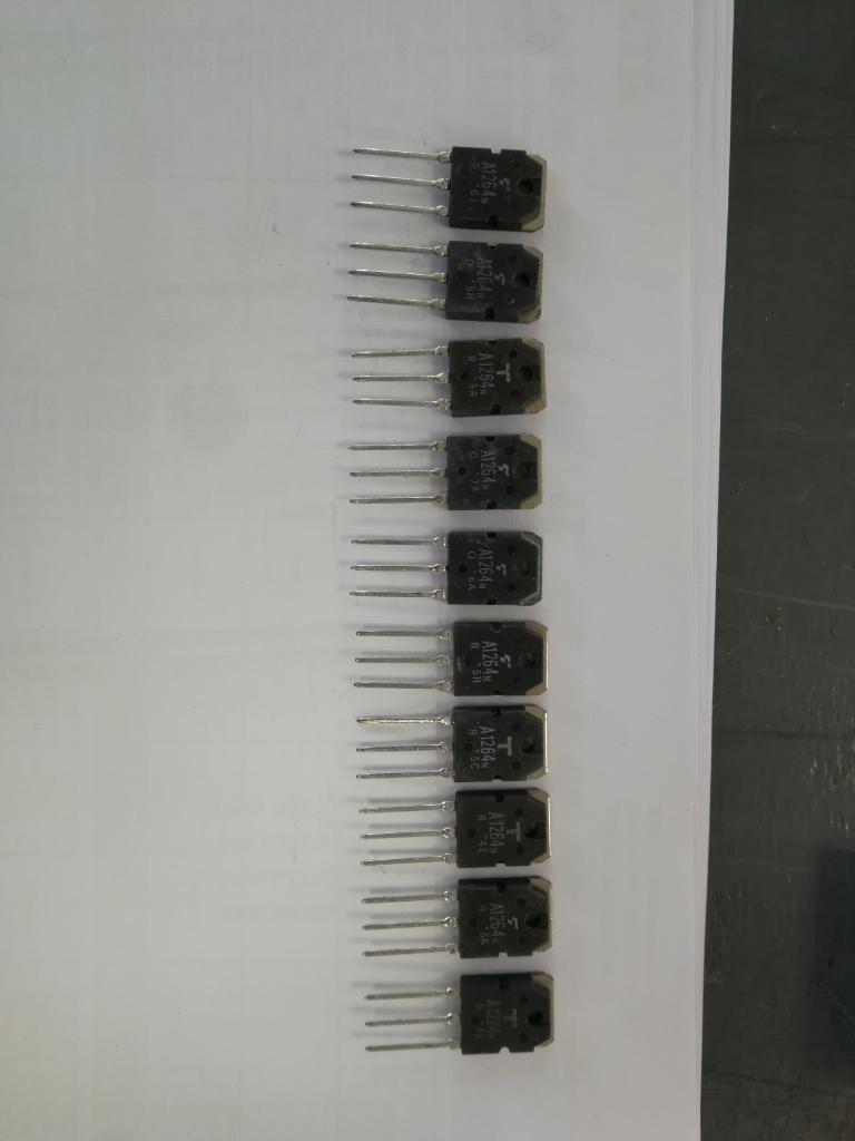

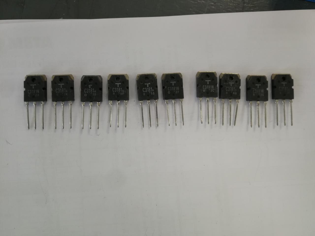

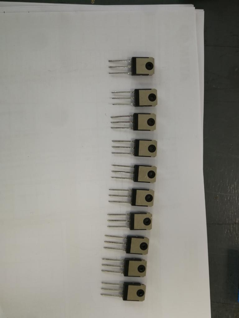

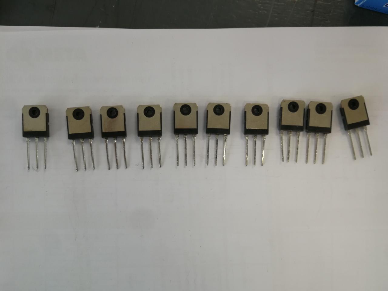

Thinlizzy Inviato 29 Aprile 2021 Autore Condividi Inviato 29 Aprile 2021 @magoturi @TheoTks buongiorno oggi mi. Sono arrivate le 10 coppie di transistor, vi posto le foto ho subito notato che cambiano le sigle stampate sopra sia come marchio ma anche come diciture, ora provero col tester e se riesco magari anche con l'oscolloscopio Link al commento https://melius.club/topic/1354-problema-marantz-pm-40/page/2/#findComment-62623 Condividi su altri siti Altre opzioni di condivisione...
Pimpinotto Inviato 29 Aprile 2021 Condividi Inviato 29 Aprile 2021 10 coppie di transistor di potenza per 10 euro sono un prezzo molto, anzi troppo basso. I miracoli non li fa nessuno, neanche Aliexpress (gli oggetti di qualità anche Aliexpress se li fa pagare per quanto meno degli altri). Personalmente, avrei approvvigionato quei transistor di potenza da un venditore più specializzato e/o di provata qualità (p.es Mouser, Digikey, Distrelec, Farnell, RS) Link al commento https://melius.club/topic/1354-problema-marantz-pm-40/page/2/#findComment-62729 Condividi su altri siti Altre opzioni di condivisione...
Thinlizzy Inviato 29 Aprile 2021 Autore Condividi Inviato 29 Aprile 2021 @Pimpinotto si sono d'accordo, infatti se da questi non riusciro a selezionare una coppia funzionante farò cosi, ma come dicevo non avevo idea dell'esistenza di fake, pensavo di un altro fabbricante ma che rispondesse alle stesse specifiche,in piu il fatto di non avere esperienza nelle riparazioni quindi magari montavo una coppia di finali nuova dal costo magari di un 20 euro con solo le scarse prove fatte da me e saltavano subito per via di qualche altro componente andato, sarebbe stato molto frustrante. Cosi per lo meno dovrei aver escluso quel problema.. O almeno spero Link al commento https://melius.club/topic/1354-problema-marantz-pm-40/page/2/#findComment-62737 Condividi su altri siti Altre opzioni di condivisione...
Thinlizzy Inviato 29 Aprile 2021 Autore Condividi Inviato 29 Aprile 2021 @Pimpinotto possibile che mettendo le sigle dei transistor mi dica in tutti fornitori che non ci sono neanche a catalogo? Link al commento https://melius.club/topic/1354-problema-marantz-pm-40/page/2/#findComment-62791 Condividi su altri siti Altre opzioni di condivisione...
Pimpinotto Inviato 29 Aprile 2021 Condividi Inviato 29 Aprile 2021 @Thinlizzy Da un lato ti do ragione, anche se, comunque, sarei andato, preventivamente, a vedere i prezzi nei siti indicati perchè non penso che quei transistor costino 20 euro l'uno. Supponendo (e non dubito che sia stato scrupoloso nella ricerca guasti) che sia stato fortunato perchè, la prima volta, si sono guastati solo i finali, devi tenere conto che, se i finali si guastassero nuovamente, potresti essere meno fortunato, perchè potrebbero causare anche il guasto di altri componenti. Il problema è che i cosiddetti fake risultano molto "carenti", rispetto a quelli originali anche e soprattutto in parametri come la Vceo (massima tensione collettore emettitore sopportabile) e la Ic massima che ne determinano l'affidabilità in condizioni di lavoro gravose e che, per essere rilevati, richiedono l'uso di strumentazione adeguata (p.es un analizzatore di semiconduttori o un tracciacurve + oscilloscopio in grado di misurare la tensione di break-down) Link al commento https://melius.club/topic/1354-problema-marantz-pm-40/page/2/#findComment-62833 Condividi su altri siti Altre opzioni di condivisione...
TheoTks Inviato 29 Aprile 2021 Condividi Inviato 29 Aprile 2021 @Thinlizzy SE i transistor sono fuori produzione, o si trovano solo fake, occorre sapere come sostituirli con altri di provenienza certa e di pari o simili caratteristiche; col tester l'unica prova vagamente significative è la gia accennata misura della capacità BE; quanto all'oscilloscopio, se ti riferisci alle immagini da me postate, l'oscilloscopio è solo l'ultimo anello di un ben piu complesso sistema di provatransistor. PS crosspost con @Pimpinotto.. 1 Link al commento https://melius.club/topic/1354-problema-marantz-pm-40/page/2/#findComment-62836 Condividi su altri siti Altre opzioni di condivisione...
Pimpinotto Inviato 29 Aprile 2021 Condividi Inviato 29 Aprile 2021 50 minuti fa, Thinlizzy ha scritto: possibile che mettendo le sigle dei transistor mi dica in tutti fornitori che non ci sono neanche a catalogo? Può darsi che quei transistor, per obsolescenza, non siano più in produzione, pertanto occorre cercare degli equivalenti. Una volta i rivenditori elettronici avevano dei manuali ove erano riportate le equivalenze dei transistor però, al giorno d'oggi, mi sembra che ci siano anche alcuni siti che effettuano tale "servizio" Link al commento https://melius.club/topic/1354-problema-marantz-pm-40/page/2/#findComment-62837 Condividi su altri siti Altre opzioni di condivisione...
