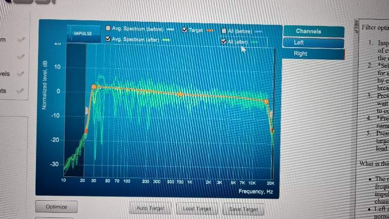

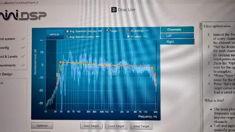

52 minuti fa, Gianpiero Majandi ha scritto:
adesso che ci fai con quella roba?
Ecco. Probabilmente è il ragionamento per il quale, nel mio piccolissimo, ho desistito, essendo peraltro abbastanza contento del risultato ad orecchio.

@Gaetanoalberto con quella curva target per forza suona meglio senza correzione. In quel modo è secco e tendenzialmente fastidioso, con pochi bassi e medio-alte aggressive. La curva target va un po' corretta anche in funzione dei livelli medi di ascolto che si utilizzano.
Hai descritto con una precisione del 100% le sensazioni che ho provato. Diciamo che poi, un po' dietro suggerimento ed un po' empiricamente, ho provato qualche variazione, ma alla fine mi sono arreso.
Personalmente sono convinto dell'importanza di tutte le informazioni e i dati oggettivi, e poi del supporto umano dato dall'esperienza: del resto produzione e riproduzione professionali avvengono così immagino, sia per audio che per la collocazione in ambiente.
Purtroppo poi serve una buona competenza, oppure qualche botta di fortuna. ☺️
Ma non mi pare ci siano troppi medio acuti
