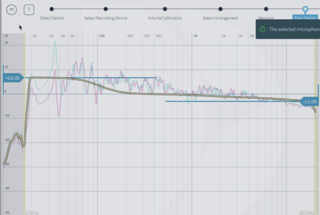

3 minuti fa, gianventu ha scritto:
Questa l'ultima misurazione con Dirac.
Perché vuoi scendere a 17 hz? Non serve,  ferma tutto a 35 magari con un taglio meno drastico, segui la linea che precede il picco, inpratica il +10db a 35 e vai giù dove ora hai i 17 hz a -20db. Dovresti trovari i 30 circa flat. Solo dopo se non ti basta il basso cerchi di estendere. Credo non ci sarà necessità. Che woofer sono?
Vuoi dire far intervenire il DRC solo da 35hz in poi?
I sub sono dei Rel T5, vanno da 32 a 130h, quindi quella roba sotto i 30hz è dovuta all'ambiente, giusto o dico cassate?
11 minuti fa, ilmisuratore ha scritto:
Potresti alla fine paventare qualcosa che non è grave come s'immagina
Davvero? Sarebbe una buona notizia.
Non credo che sotto i 32 scompaia tutto .
Comunque è un sub non di gran costo e con woofer piccolo. Non è che più che altro sia un problema di qualità?
22 minuti fa, ilmisuratore ha scritto:
Serve osservare la misurazione con entrambi i canali attivi, a volte i picchi di un canale compensano quelli dell'altro
Con REW, L+R, il buco è sempre presente comunque.
Dovresti effettuare quelle misure di cui ti parlo
Se fosse per me proverei anche la configurazione ad angolo
Potrebbero migliorare molte cose con il minimo sforzo dell'ampli guadagnando anche in estensione
Possibilissimo, non saprei proprio. Ho preso i REL perché  consigliati con le elettrostatiche, essendo piuttosto veloci, ma non sono in grado di giudicare.
Provo sicuramente.
ilmisuratore
1 minuto fa, gianventu ha scritto:
Provo sicuramente
Si, lascia stare il discorso della qualità con i fenomeni della distribuzione modale
Se cambi subwoofer e lo metti in quella posizione ti si verificano circa le stesse cose
Se invece cambi il locale otterrai un altra storia
22 minuti fa, gianventu ha scritto:
Possibilissimo, non saprei proprio. Ho preso i REL perché  consigliati con le elettrostatiche, essendo piuttosto veloci, ma non sono in grado di giudicare.e
Le tue non sono elettrostatiche sul basso .
Un sub piccolo con altoparlante piccolo magari non proprio eccezionale è sempre in difficoltà. Lavora sempre al limite.
Fattene prestare uno buono e sentirai che le cose cambieranno.
Se consideri, come evidente anche a queste misure, che a suonare è l'ambiente a nulla serve cambiare sub, almeno fino ai suoi limiti di volume, considerando che sopra i limiti ci sono e sono anche superiori, credo non gli connvenga. Ovvio che mettere sub da 300 litri sarebbe meglio ma credo non potrebbe sfruttarli.
