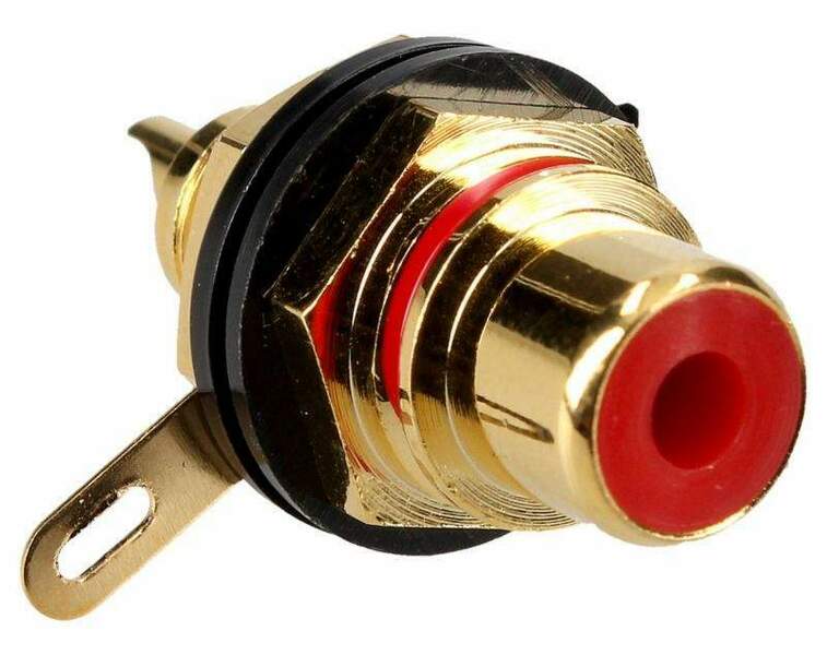

stefanino Inviato 20 Marzo 2023 Condividi Inviato 20 Marzo 2023 molto dipende dalla tipologia se sono montati su un pcb e per raggiungerli c'e' da bestemmiare in ostrogoto perdendoci due ore e' caro ma non astronomico se invece sono fissati su un pannello facilmente raggiungibile togliendo un paio di coperchi e collegati con cavetti (come quelli della foto) beh allora direi che e' molto caro. I connettorini puoi stimare 4-5 euro al pezzo (65-80 euro) Hai il modello amplificatore? Che tipo di problema danno quelli attualmente installati? (pura curiosita' ) Link al commento https://melius.club/topic/13625-costo-sostituzione-connettori-rca/#findComment-778239 Condividi su altri siti Altre opzioni di condivisione...

stefanino Inviato 21 Marzo 2023 Condividi Inviato 21 Marzo 2023 16 ore fa, gianlucat73@libero.it ha scritto: se sfilo un cavo , escono insieme sono le situazioni in cui una goccia di cianoacrlica fa miracoli . Una goccia, piccina piccina piccio' come diceva mia mamma. sempre che nell'uscire non si sia strappata la linguetta che unisce il collare del RCA (massa) ai reofori (cosi fosse credo te ne saresti accorto, dovrebbe ronzare come un Tupolev al decollo) Mano ferma, beccuccio colla pulito, goccina sul fondo del collare. Fatto . 16 ore fa, gianlucat73@libero.it ha scritto: un connettore ha poi la plastica interna spezzata in due... dipende da come e' spezzata. . Manda foto se riesci. Udine, troppo fuori zona perche' io conosca qualcuno in zona. Semmai ti faccio avere un indirizzo di uno bravino cui spedire Ciao Ste Link al commento https://melius.club/topic/13625-costo-sostituzione-connettori-rca/#findComment-778809 Condividi su altri siti Altre opzioni di condivisione...
