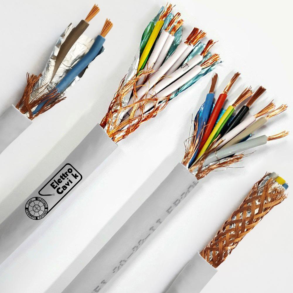

Wolf65 Inviato 19 Aprile 2021 Condividi Inviato 19 Aprile 2021 Un saluto a tutti, dato che alla presa a cui ho collegato l'impianto arrivano solamente due fili quindi é mancante la terra e sono di tipo Solid Core di modesta sezione, stiamo parlando di un impianto che ha circa 40 anni, ho deciso di portare un cavo direttamente dal quadro elettrico dentro casa fino alla presa in questione aggiungendo un magnetotermico differenziale dedicato. Il dubbio che ho è che dovendo il cavo passare all'esterno del muro non potendolo mettere in canalina avrei optato per un cavo di tipo schermato ma non so se e come devo collegare la calza, ho già fatto da solo dei cavi di alimentazione per le elettroniche e so che la calza va collegata alla terra solo sulla spina che va a muro ma in questo caso non so come procedere , ovvero se la calza va collegata alla terra sul lato dove c'è il quadro elettrico oppure sulla presa a muro o entrambe o a nessuna delle due. Un grazie anticipato a chi vorrà aiutarmi. Link al commento https://melius.club/topic/1365-quesito-su-linea-elettrica-dedicata/ Condividi su altri siti Altre opzioni di condivisione...

walge Inviato 19 Aprile 2021 Condividi Inviato 19 Aprile 2021 O hai la terra del palazzo o lascia perdere altri metodi. La calza la devi mettere alla terra all'ingresso. Ci sono ottimi cavi 3 poli più calza fino a diametri piuttosto elevati. In questo caso il cavo giallo/verde e la calza la colleghi insieme alla terra all'ingresso di casa. Ovviamente se hai la possibilità puoi far installare all'esterno una ottima palina a cui colleghera i cavi nuovi 1 Link al commento https://melius.club/topic/1365-quesito-su-linea-elettrica-dedicata/#findComment-49649 Condividi su altri siti Altre opzioni di condivisione...

viale249 Inviato 19 Aprile 2021 Condividi Inviato 19 Aprile 2021 @Wolf65 più che da un cavo schermato partirei da un cavo adatto alla posa esterna tipo FG16OR16 3G4 (3x4 mm²): la schermatura può essere utile solo nel caso tu abbia problemi di disturbi irradiati altrimenti è un di più che non è detto apporti significativi vantaggi. Visto che descrivi il tuo attuale impianto come molto datato quoto l'intervento di @walge confermandoti che avresti diversi benefici nel fare installare una palina di terra, normativi ma anche legati alla qualità della rete elettrica (*). Nel caso il cavo debba essere per forza schermato collega la calza solo dal lato contatore e necessariamente a terra (lasciare un cavo con lo schermo non collegato ha poco senso...). (*) pensa solamente ai problemi generati dai filtri rete presenti negli apparati quando non collegati a terra... 1 Link al commento https://melius.club/topic/1365-quesito-su-linea-elettrica-dedicata/#findComment-49709 Condividi su altri siti Altre opzioni di condivisione...
Wolf65 Inviato 19 Aprile 2021 Autore Condividi Inviato 19 Aprile 2021 @walge @viale249 grazie, il cavo di terra arriva al quadro elettrico ma non sulla presa a muro vicino all' impianto stereo, quindi mi collegherò a quello, il dubbio era appunto solamente su dove collegare la calza. Quindi collegherò la calza insieme alla terra solo all'interno del quadro elettrico al cavo di terra che li arriva. Il cavo passerà all'esterno del muro ma comunque dentro casa per ca. 10mt. quindi non ho problemi di temperatura o agenti atmosferici. @Fischio976 grazie, vicino casa ho un grande negozio di forniture elettriche quindi mi rivolgerò lì per il cavo. 1 Link al commento https://melius.club/topic/1365-quesito-su-linea-elettrica-dedicata/#findComment-49732 Condividi su altri siti Altre opzioni di condivisione...

fantomas Inviato 25 Aprile 2021 Condividi Inviato 25 Aprile 2021 Il 19/4/2021 at 21:50, Wolf65 ha scritto: Quindi collegherò la calza insieme alla terra solo all'interno del quadro elettrico al cavo di terra che li arriva. non faccio l'elettricista ma gli impianti audio e video (e anche qualcos'altro) me li sono fatti da solo. Non ho capito se la terra è esattamente all'interno del quadro elettrico o nella scatola di derivazione vicina dove poi partono i vari collegamenti (come avviene normalmente). E poi non ho capito il cavo schermato che farai passare a cosa verrà collegato a destinazione (tu parli di collegare alla presa..). La cosa semplice da fare comunque è collegare il cavo schermato (possibilmente 3x2,5 con doppio schermo) lato quadro con calza collegata a terra (solo da questo lato) e dal lato impianto a una buona multipresa in grado di accogliere le spine dell'impianto, avendo cura di tagliare e isolare lo schermo e collegare correttamente fase neutro e terra. Se non hai pratica e le idee chiare molto meglio farsi aiutare da un professionista o un amico pratico. Mauro Link al commento https://melius.club/topic/1365-quesito-su-linea-elettrica-dedicata/#findComment-56941 Condividi su altri siti Altre opzioni di condivisione...
Wolf65 Inviato 25 Aprile 2021 Autore Condividi Inviato 25 Aprile 2021 @fantomas la terra arriva all'interno del quadro elettrico, il cavo é terminato con una spina Viborg IEC che va ad inserirsi direttamente in una multipresa Wireworld the Matrix 2, collegamento tra calza/terra solo lato quadro elettrico. Link al commento https://melius.club/topic/1365-quesito-su-linea-elettrica-dedicata/#findComment-57064 Condividi su altri siti Altre opzioni di condivisione...

Leopardino Inviato 28 Aprile 2021 Condividi Inviato 28 Aprile 2021 @Wolf65 Premessa: è importante che il montante dal contatore al quadro di casa sia fatto con singole cordine di sezione minima 6mmq n07v-k o con cavo FG16OR16 2g6, rispondente alle normative vigenti. Allo stesso modo, in prossimità del quadro, è raccomandabile la presenza di una cassetta di derivazione che raccolga e colleghi a stella le sezioni di circuito principale, realizzata con cordina di sezione raccomandata >o= 6mmq se protetta meccanicamente. La resistenza di terra andrà misurata al dispersore esterno e dovrà essere di basso valore. Se questa premessa è rispetta, allora ok per la linea dedicata che apporterà qualche beneficio all'impianto audio. Diversamente non si avranno differenze di rilievo se non immaginarie. Comunque mal che vada si guadagnerà in sicurezza..vista la situazione fatiscente iniziale. Consiglio: cavo fror sezione 3x2,5 per uso interno in canalina (per l'estetica sopratutto ) che parte da un mt da 6/10A e arriva ad una presa o a più prese, inserite direttamente in una scatola portante a muro o da incasso. No presa iec volante. Deve risultare quanto più possibile una parte di impianto finita e non qualcosa di posticcio. Schermatura non necessaria se il cavo non corre assieme ad altre linee ed è fissato, come detto, esternamente. Francesco Link al commento https://melius.club/topic/1365-quesito-su-linea-elettrica-dedicata/#findComment-62131 Condividi su altri siti Altre opzioni di condivisione...
