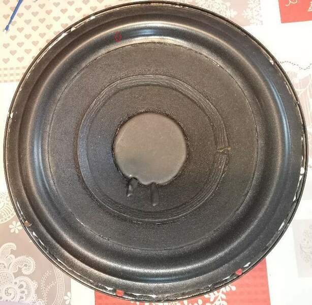

gullaz Inviato 22 Marzo 2023 Condividi Inviato 22 Marzo 2023 Oggi ho portato due woofer Cizek da 10" a ribordare e mi hanno chiesto una cifra che mi e' parsa sinceramente molto alta: un centinaio di euro ad altoparlante. Ho momentaneamente rinunciato. Ora è vero che l'ultima volta che ho fatto ribordare qualcosa è stato 4 o 5 anni fa ed è anche vero che ultimamente è aumentato tutto, ma è possibile che i prezzi siano praticamente raddoppiati (pagavo 40 /60 a seconda del diametro). Voi quanto spendete attualmente dai vostri ribordatori di fiducia? Link al commento https://melius.club/topic/13652-ribordatura-altoparlanti-quanto-costa/ Condividi su altri siti Altre opzioni di condivisione...

JureAR Inviato 22 Marzo 2023 Condividi Inviato 22 Marzo 2023 2 ore fa, gullaz ha scritto: portato due woofer Cizek da 10" a ribordare Attenzione al foam usato dal riparatore, quelli per i woofer Cizek 10" devono consentire ampia escursione ed essere morbidi come consistenza, quindi attenzione e concordare preventivamente il foam corretto con il riparatore, ev. come @paolosances ha consigliato acquistare personalmente le sospensioni da fare sostituire a chi eseguirà il refoam. Ho controllato e ti scrivo le misure rilevate sulla sospensione (USA, dedicata a questi woofer), i diametri da esterno verso interno sono: 242 mm.-228 mm.-192 mm -180 mm. ( con un margine di errore di max un mm. per ogni misura, il foam è sul cono...) In alternativa va benissimo il foam Boston fillet da 10", specifico per i diffusori Boston, con un roll e relativo attacco al cono di tipo particolare. P.S. le misure di cui sopra sono le stesse e le migliori da usarsi anche con i woofer AR, sia con attacco sopra, sia sotto cono! Sotto un woofer 10" Cizek con il foam Boston fillet, spero si riesca ad apprezzare ladifferenza rispetto ai classici foam. 1 Link al commento https://melius.club/topic/13652-ribordatura-altoparlanti-quanto-costa/#findComment-780120 Condividi su altri siti Altre opzioni di condivisione...
