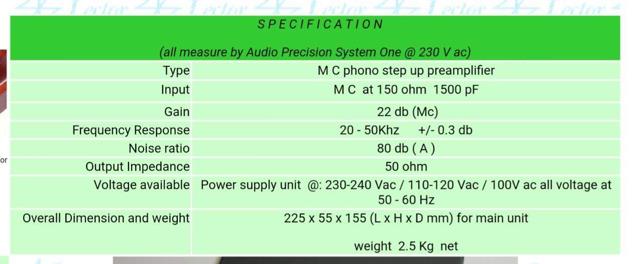

@pifti Con un carico così alto, 150 ohms, sicuramente non è adatto alla 103 che ha un’impedenza di 40.
Poi a cascata ci metti il pre a 32k e la frittata è servita. Io una prova sistemando i carichi la farei, prima di valutare altre cose. Forse il Lector è configurabile diversamente agendo su resistenze interne (chiederei lumi alla Lector)

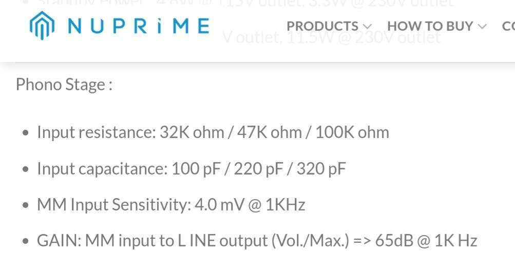

 Tra l’altro vedo che il pre ha la possibilità di regolare l’ingresso MM a 100k

Il guadagno è adeguato dato che sono 65 dB  MM+Line (vol. max, come si fa normalmente), come specificato dal manuale e la sensibilita per la max potenza è di 1,5 volt
A massimo volume, con 4 mV si avrebbe 1800 volte ( 65 dB) x 4 mV  ( sensibilità MM)  = 7,2 volt in uscita dallo stadio linea

@prometheus
quello è un prepre attivo quindi i 150 ohm sono puramente resistivi definiti da una resistenza
la impedenza di uscita e di 50 ohm che vedrà il valore di 47 k
E inutile cambiare a 100k
Si potrebbe cambiare il valore dell’ingresso semplicemente cambiando la resistenza per esempio a 470 ohm
Una foto dell’interno aiuterebbe
Walter

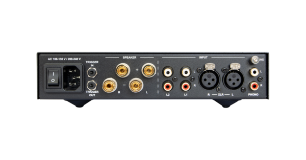

Walter, grazie per le informazioni. Il pre phono mi è stato dato in "comodato" qualche tempo fa da un caro amico, pertanto mi guarderei bene dal modificarlo.
L'importante cmq è che, a quanto ho capito, l'imputato è il suo scarso guadagno e che non ci sono anomalie nell'ingresso phono del mio nuovo amplificatorino Nuprime.
