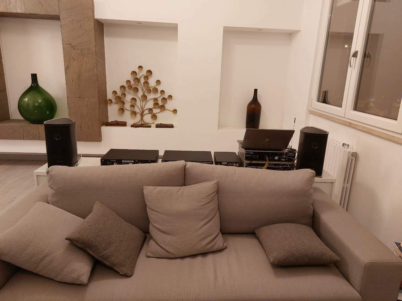

Una questione relativamente alle casse MBL 120 o 126. La posizione del mio impianto è un po atipica, infatti non è contro il muro di fondo della stanza, ma staccata di circa 3 metri. Le casse che uso attualmente (Sonus Faber Olympica I) sono appoggiate al di sopra di un mobile alto circa 60cm  e orientate verso il centro della stanza. La posizione d'ascolto è a circa 2,70 mt, 3 mt.
Proprio in ragione del fatto che le casse sono distanti dalla parete mi chiedevo se delle omnidirezionali MBL avrebbero potuto avere un senso. Infatti la stanza è grande e l'impianto è posto quasi nel mezzo della stanza.
Che ne dite?

@rt12 se riesci a mettere qualche foto della stanza sarebbe più semplice consigliare, ma ci sono da fare alcune valutazioni, sono diffusori ostici spesso infatti abbinati alle loro amplificazioni e devono godere di una certa libertà intorno, quindi è da valutare l'eventuale impatto di quel mobile di cui parli.

@rt12 per un diffusore come gli MBL, che irradiano a 360gradi, avere solo uno di essi attaccato alla parete laterale, come nel tuo caso, può comportare degli squilibri sonori.
Guardando l’attuale posizionamento, non mi sento di consigliarteli.

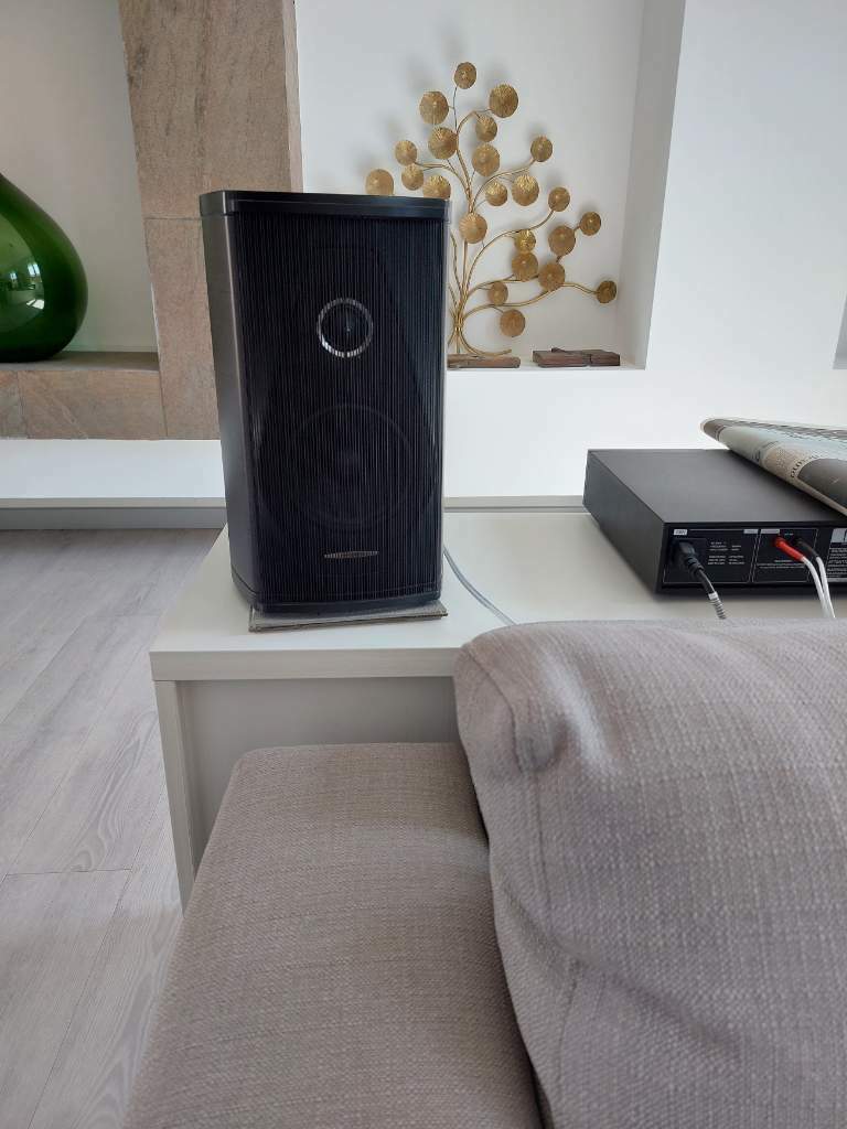

Oltretutto, alzerei le tua attuali SF Oly 1, di una decina di cm, con uno stand da tavolo (tipo IsoAcoustic), perché il divano sembra ostacoli l’emissione, del mid-woofer.

@rt12 Se hai intenzione di usarle con i loro piedistalli, misurando bene che il tutto sia più alto del mobile e poter giocare un attimo con il loro posizionamento ci si può pensare, se la posizione è al posto delle Sonus Faber senza piedistalli non credo sia la scelta più azzeccata, come ti è stato detto la vicinanza alla parete non è proprio l'ideale.
Mortificare un diffusore di tale livello è un peccato, poi se ho capito bene l'amplificazione non la vedo adattissima anche se non ho mai sentito l'abbinata, quindi potrei dire stupidaggini, ma come detto sono belle ostiche, alla fine chi conosco anche se prova altre amplificazioni torna sempre al monomarca.

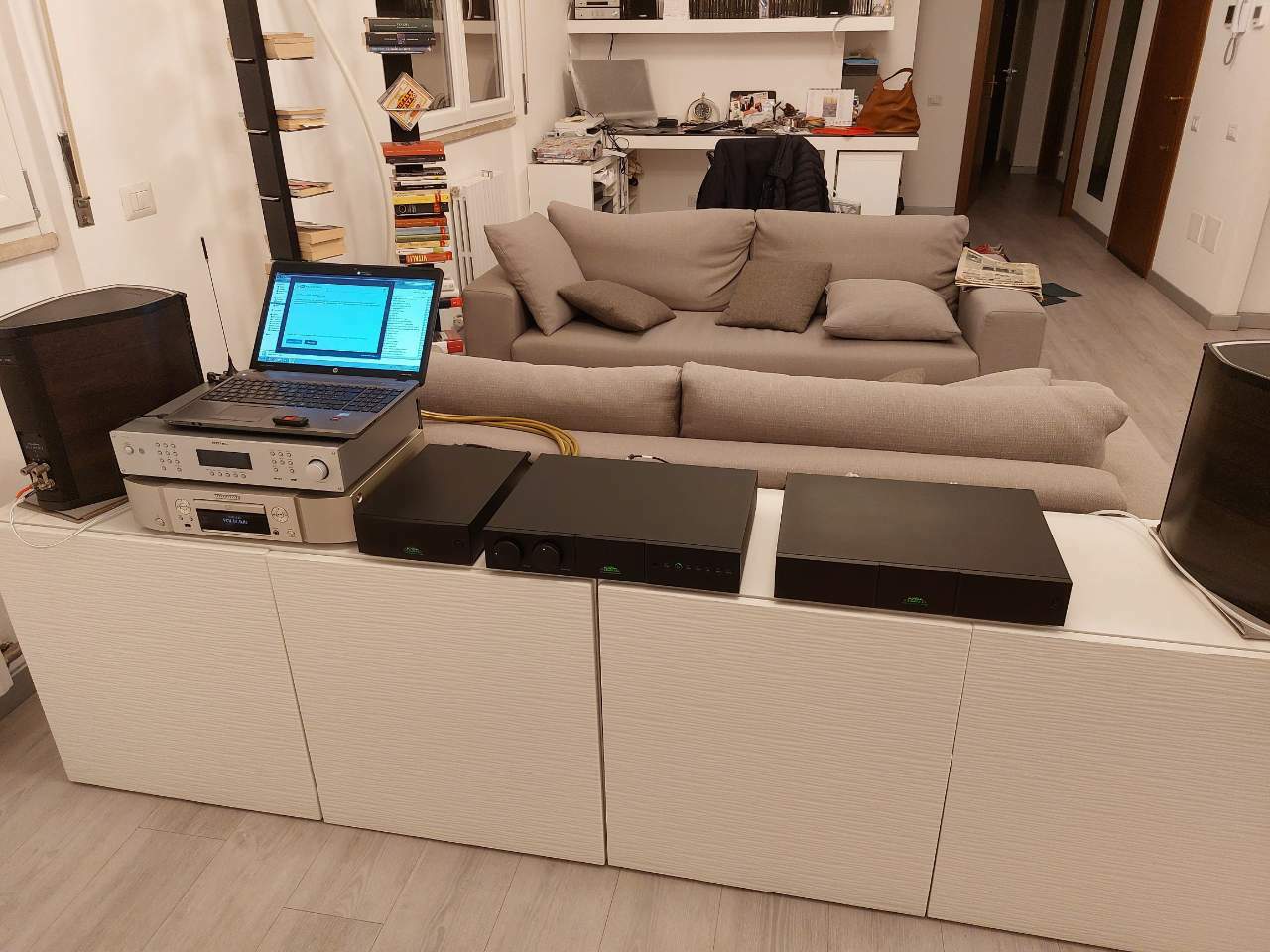

So che il mio consiglio se hai una dolce metà  come la mia é assurdo e improponibile 😂.
Se tu spostassi i divani mettendoli a L  e sistemassi il mobile dalla parte in cui adesso entri,  lasciando l'entrata hai divani dalla parte dove ora hai il mobile, riusciresti a dare aria ad entrambi i diffusori ed allora un omnidirezionale non avrebbe nessun problema.
Comunque se hai la possibilità di provarli a casa tua nel contesto attuale magari per due o tre giorni sarebbe ovviamente la cosa migliore anche per capire come si interfacciano con le tue elettroniche.

@Look01 temo che i divani siano inamovibili

@rt12 Immaginavo che i divani non si toccano però sempre se la dolce metà lo consente mi sembra dalla foto sia basso il mobile riuscire ad alzarli un po', forse Sonus Faber fa dei rialzi da mobile per le Olympica, potrebbe migliorare le cose con poca spesa .
Comunque quando la dolce metà non c'è  (faccio anch'io così) 😂 puoi provare mettendo sotto dei libri.
