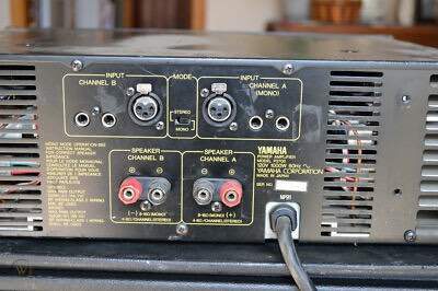

11 ore fa, nirone95 ha scritto:
Forse vuoi dire jack da 3.5 mm, perché telefonici? Sembra un amp da PA.....
Quelli a dire il vero sono da 6,3mm.
Trattasi di un finale pro da 350Wx2 su 8 ohm.

12 ore fa, dadox ha scritto:
Ma perchè 2 jack per ogni canale?
Non saprei dirti il motivo.
Sono andato a vedere sul service manual e i singoli pin di ogni coppia di jack (GND // invertente // non invertente) sono elettricamente in parallelo, quindi se utilizzi un jack piuttosto che quello adiacente è la medesima cosa.
