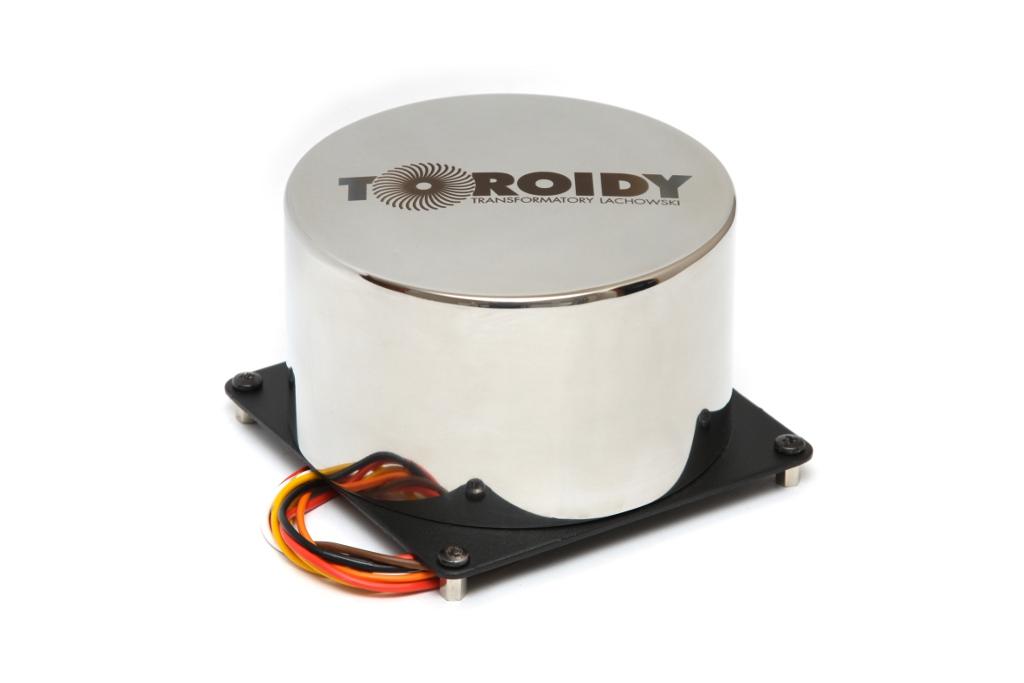

Ultima Legione @ Inviato 22 Aprile 2021 Autore Condividi Inviato 22 Aprile 2021 11 minuti fa, niar67 ha scritto: si tratta di un Audio pro B2-70 dei primi anni 90' le amplificazioni in classe "d" erano ancora di là da venire...😋 . Ottimo......anzi direi quasi mitico‼️😄😄 . E' un oggetto che meriterebbe, con la scusa del ronzio, 😄😄 addirittura la sostituzione dell'originario toroidale di alimentazione con uno di tipo Audio-Grade e magari anche un tantino sovradimensionato. . Link al commento https://melius.club/topic/1376-ifi-audio-sempre-creativa-e-prolifica-nuovo-dc-blocker%E2%80%8B%E2%80%BC%EF%B8%8F/page/2/#findComment-53653 Condividi su altri siti Altre opzioni di condivisione...
niar67 Inviato 22 Aprile 2021 Condividi Inviato 22 Aprile 2021 @Ultima Legione @ 👍😉 Purtroppo non sono un tecnico elettronico e prima di far stupidate lascio il tutto com'è, mi accontento eventualmente del DCBLOCKER..... Saluti Andrea Link al commento https://melius.club/topic/1376-ifi-audio-sempre-creativa-e-prolifica-nuovo-dc-blocker%E2%80%8B%E2%80%BC%EF%B8%8F/page/2/#findComment-53655 Condividi su altri siti Altre opzioni di condivisione...
niar67 Inviato 22 Aprile 2021 Condividi Inviato 22 Aprile 2021 @Ultima Legione @ Pero' mi hai messo la pulce nell' orecchio,dove potrei acquistare un prodotto adatto? Saluti Andrea Link al commento https://melius.club/topic/1376-ifi-audio-sempre-creativa-e-prolifica-nuovo-dc-blocker%E2%80%8B%E2%80%BC%EF%B8%8F/page/2/#findComment-53692 Condividi su altri siti Altre opzioni di condivisione...
