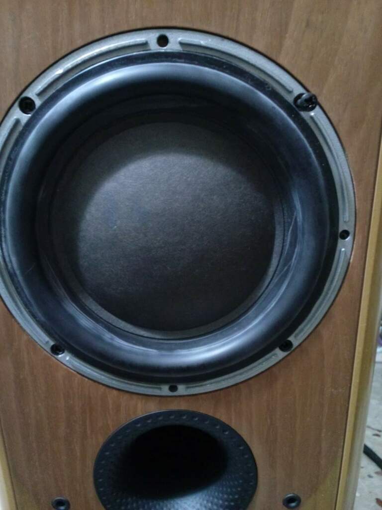

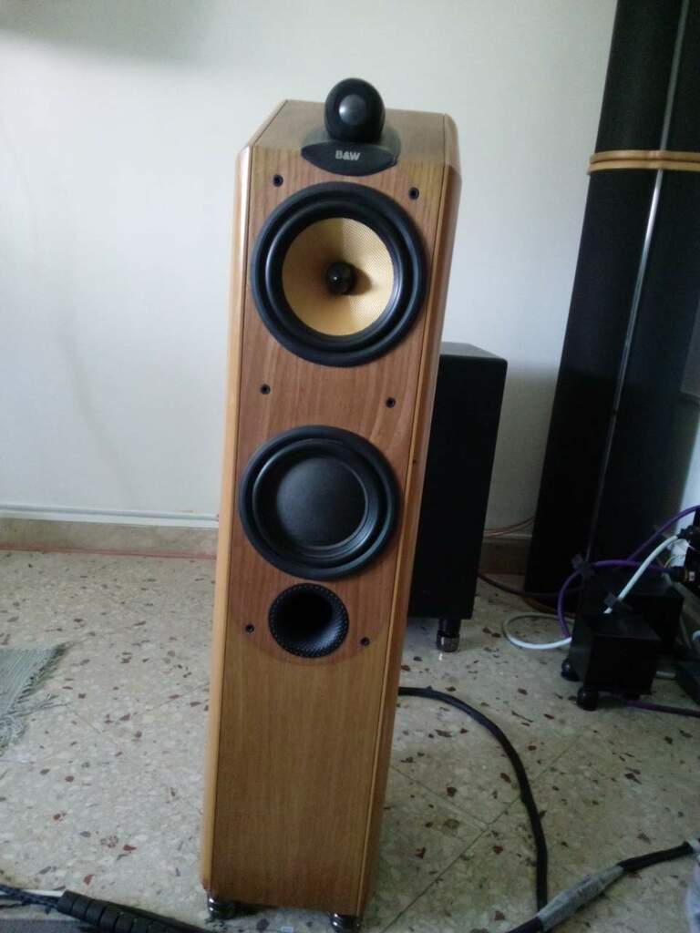

Salve. Qualcuno ha un link dove contattare il distributore nel nostro territorio nazionale ? Dovrei fare riparare una cassa da pavimento CDM 7 NT . Il Woofer adibito alle basse frequenze non funziona più. Provando a smontare ho verificato se i cavetti interni erano ben collegati ma è tutto ok. Anche visivamente l'altoparlante mi appare ok. Forse qualche guasto di condensatore/i....

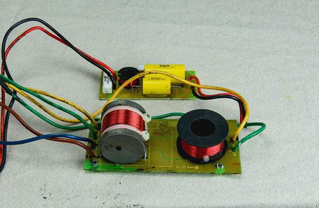

@corrado era una cosa che ho pensato già prima . Mi sono armato da cacciavite e ho infatti invertito i due Woofer. Così ho scoperto che la bobina è posto , nessun problema a funzionare quindi nell' altra cassa . Il cerchio si stringe. Non è una questione di woofer ma deve essere successo qualcosa nel crossover. Cosa che oltrepassa le mie capacità di competenza.

Credo si bruci prima il woofer di una induttanza, il crossover ha i fili saldati e induttanze saldate se non c'è una saldatura fredda non dovrebbe avere problemi,DSC_0517-1-650.jpg.324602b68eb670b8776a9d3ee95b349d.jpg

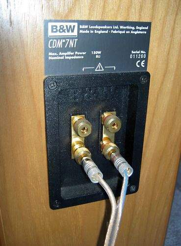

Smonta la vaschetta posteriore sono 4 viti e controlla che non si sia staccato un filo normalmente sono fissati con un dado e le vibrazioni potrebbero averlo allentato.

@redpepper una manciata di  minuti a smontare la vaschetta. Ma una volta aperta tutto è a posto. Tra l'altro pensavo di trovare qualcosa di diverso , ma in realtà ci sono solo i 4 cavetti , 2 sulla parte dei  tweeter e ovviamente i 2 restanti  cavetti per il woofer , anzi per i due Woofer , quello in Klevar per i medio - bassi e poi per quello in carta cellulosa per la gamma bassa. Il Woofer in Klevar funziona perfettamente.

Ho pure smontato il woofer in Klevar e anche lì niente di anomalo. Tutto collegato. A questo punto credo a naso nella mia pur poca esperienza in elettronica, penso sarà una saldatura , forse a freddo nel crossover. E ci può stare . Il diffusore è un 2,5 vie e non  tre vie......Quindi il medio funziona correttamente quello in basso ,muto

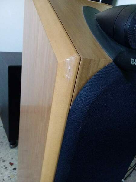

@corrado il tuo ultimo intervento che hai messo in contemporanea a quello mio sottolinea i miei sospetti. Tra l'altro , quando presi questi diffusori dall' Inghilterra, uno , proprio quello incriminato mi arrivò un po' ammaccato . Poco , per la verità , quasi non si vede, ma può essere stata la causa di una rottura di un qualche contatto a freddo .Può essere infatti che è così dal principio.  Non me ne ero mai reso conto utilizzando fin da sempre anche il sub . Infatti non si sente nessun tipo di mancanza di bassi e anche nessun problema di direzionalità poiché il basso si fonde coerente . Certo che con il diffusore rimesso a posto probabilmente magari mi accorgo meglio della differenza
