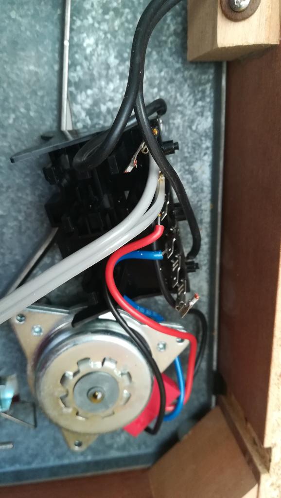

78 giri Inviato 20 Aprile 2021 Condividi Inviato 20 Aprile 2021 Salve, ho un 160b comprato con spina americana. La cosa mi ha consigliato di collegarlo ad un variac piuttosto che direttamente alla presa di casa. E meno male perché sembra proprio che vada a 110v. Allego due foto dalle quali si evince che i collegamenti del motore sono stati variati,si vede chiaramente un moncone di cavo tagliato. Qualcuno tra gli esperti sa dirmi come riportarlo a 220? Grazie fin da adesso. Link al commento https://melius.club/topic/1383-thorens-td-160b-a-110volts/ Condividi su altri siti Altre opzioni di condivisione...

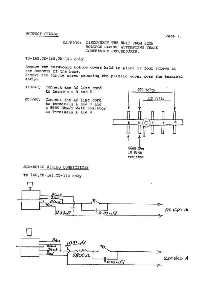

madero Inviato 20 Aprile 2021 Condividi Inviato 20 Aprile 2021 Questa è una pagina del manuale 1 Link al commento https://melius.club/topic/1383-thorens-td-160b-a-110volts/#findComment-50667 Condividi su altri siti Altre opzioni di condivisione...
P.Bateman Inviato 20 Aprile 2021 Condividi Inviato 20 Aprile 2021 @78 giri Se andava a 110 v è probabile abbia la puleggia a 60hz, se è così dovrai cambiarla. Link al commento https://melius.club/topic/1383-thorens-td-160b-a-110volts/#findComment-50855 Condividi su altri siti Altre opzioni di condivisione...
78 giri Inviato 20 Aprile 2021 Autore Condividi Inviato 20 Aprile 2021 @meliddo cavolo hai ragione. Speriamo di no. @madero grazie mille 👌 Link al commento https://melius.club/topic/1383-thorens-td-160b-a-110volts/#findComment-51012 Condividi su altri siti Altre opzioni di condivisione...

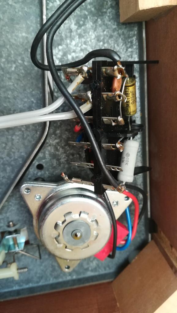

78 giri Inviato 20 Aprile 2021 Autore Condividi Inviato 20 Aprile 2021 @meliddo già che ci siamo, come si spiega il condensatore da 0,15 invece di 0,33 e la resistenza da 10k invece di 5,6? Ma chi ci ha messo le mani🤔 Link al commento https://melius.club/topic/1383-thorens-td-160b-a-110volts/#findComment-51020 Condividi su altri siti Altre opzioni di condivisione...

P.Bateman Inviato 21 Aprile 2021 Condividi Inviato 21 Aprile 2021 9 ore fa, 78 giri ha scritto: già che ci siamo, come si spiega il condensatore da 0,15 invece di 0,33 e la resistenza da 10k invece di 5,6? Questo è molto al di la delle mie poche competenze. 1 Link al commento https://melius.club/topic/1383-thorens-td-160b-a-110volts/#findComment-51491 Condividi su altri siti Altre opzioni di condivisione...

Moderatori BEST-GROOVE Inviato 21 Aprile 2021 Moderatori Condividi Inviato 21 Aprile 2021 Il 20/4/2021 at 20:45, 78 giri ha scritto: già che ci siamo, come si spiega il condensatore da 0,15 invece di 0,33 e la resistenza da 10k invece di 5,6? Ma chi ci ha messo le mani🤔 potrebbe essere già stato così di serie...mi è capitato recentemente in una elettronica che i condensatori di protezione in serie alla linea avessero valore diverso dal service manual e nessuno a ben vedere ci aveva messo mano. Per la puleggia che temo sia a 60 Hz chiedi a Lucchetti se fosse necessario cambiarla se possiede qualcosa disponibile o da tornire. Link al commento https://melius.club/topic/1383-thorens-td-160b-a-110volts/#findComment-52650 Condividi su altri siti Altre opzioni di condivisione...
78 giri Inviato 22 Aprile 2021 Autore Condividi Inviato 22 Aprile 2021 Salve ragazzi, me ne accorgo solo ora, anche se gira anche a 110v, ma se c'è la resistenza vuol dire che comunque è a 220v, perché sullo schema del 110v non c'è! 😁 Link al commento https://melius.club/topic/1383-thorens-td-160b-a-110volts/#findComment-53006 Condividi su altri siti Altre opzioni di condivisione...

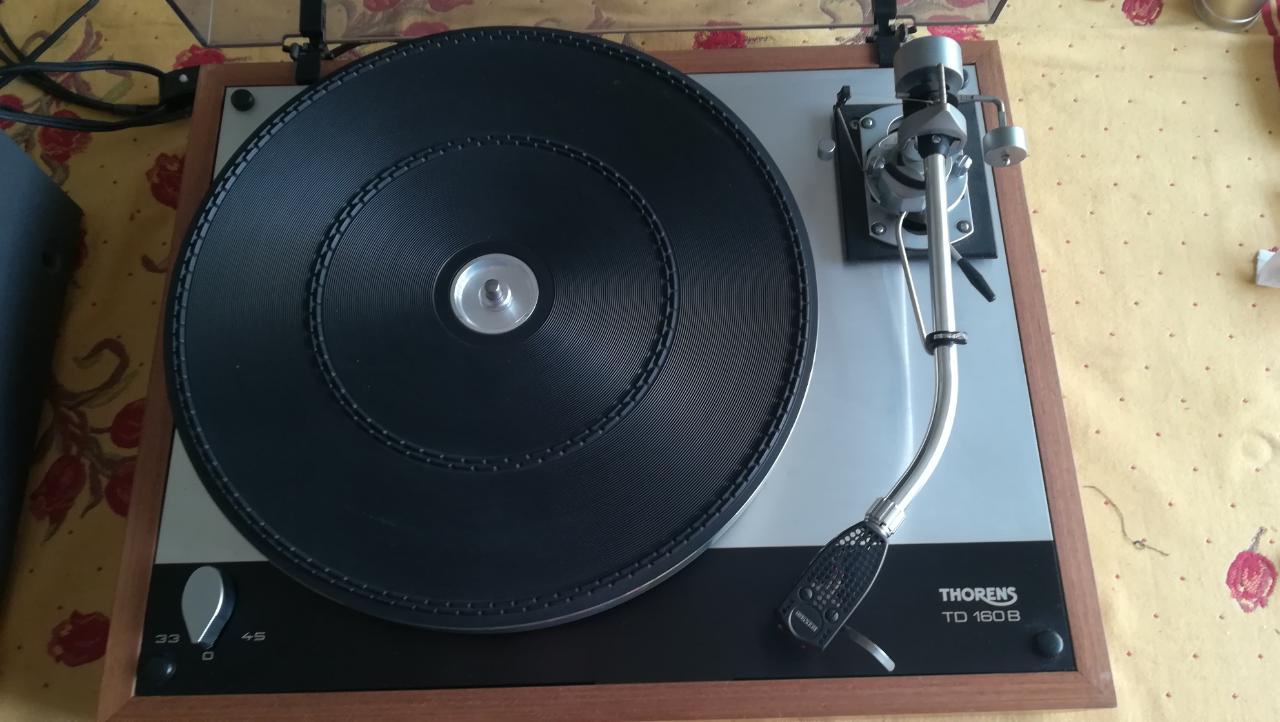

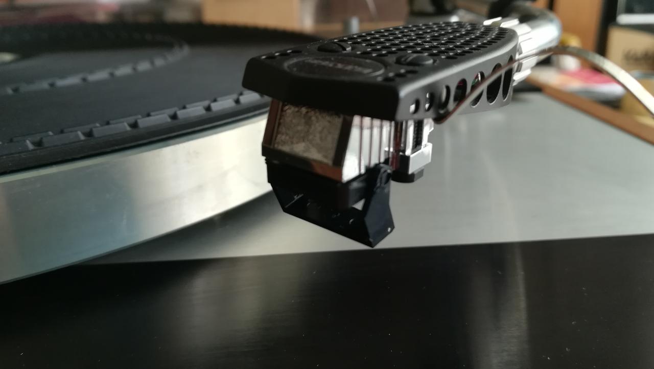

78 giri Inviato 22 Aprile 2021 Autore Condividi Inviato 22 Aprile 2021 @madero @meliddo @BEST-GROOVE verificato il circuito e fatta la prova:è a 220v 😉 Visto quanto l'ho pagato potrei metterlo su colpi di fortuna, ma preferisco condividerlo con Voi che mi avete aiutato 🙏 Sullo sme c'è ovviamente una v15III Link al commento https://melius.club/topic/1383-thorens-td-160b-a-110volts/#findComment-53093 Condividi su altri siti Altre opzioni di condivisione...
Moderatori BEST-GROOVE Inviato 22 Aprile 2021 Moderatori Condividi Inviato 22 Aprile 2021 14 minuti fa, 78 giri ha scritto: Visto quanto l'ho pagato potrei metterlo su colpi di fortuna, Sembra mooolto ben tenuto tutto quanto, a quanto lo hai afferrato? Link al commento https://melius.club/topic/1383-thorens-td-160b-a-110volts/#findComment-53108 Condividi su altri siti Altre opzioni di condivisione...
78 giri Inviato 22 Aprile 2021 Autore Condividi Inviato 22 Aprile 2021 Shhhhh 120 ma non lo dire a nessuno 😎 2 Link al commento https://melius.club/topic/1383-thorens-td-160b-a-110volts/#findComment-53113 Condividi su altri siti Altre opzioni di condivisione...
